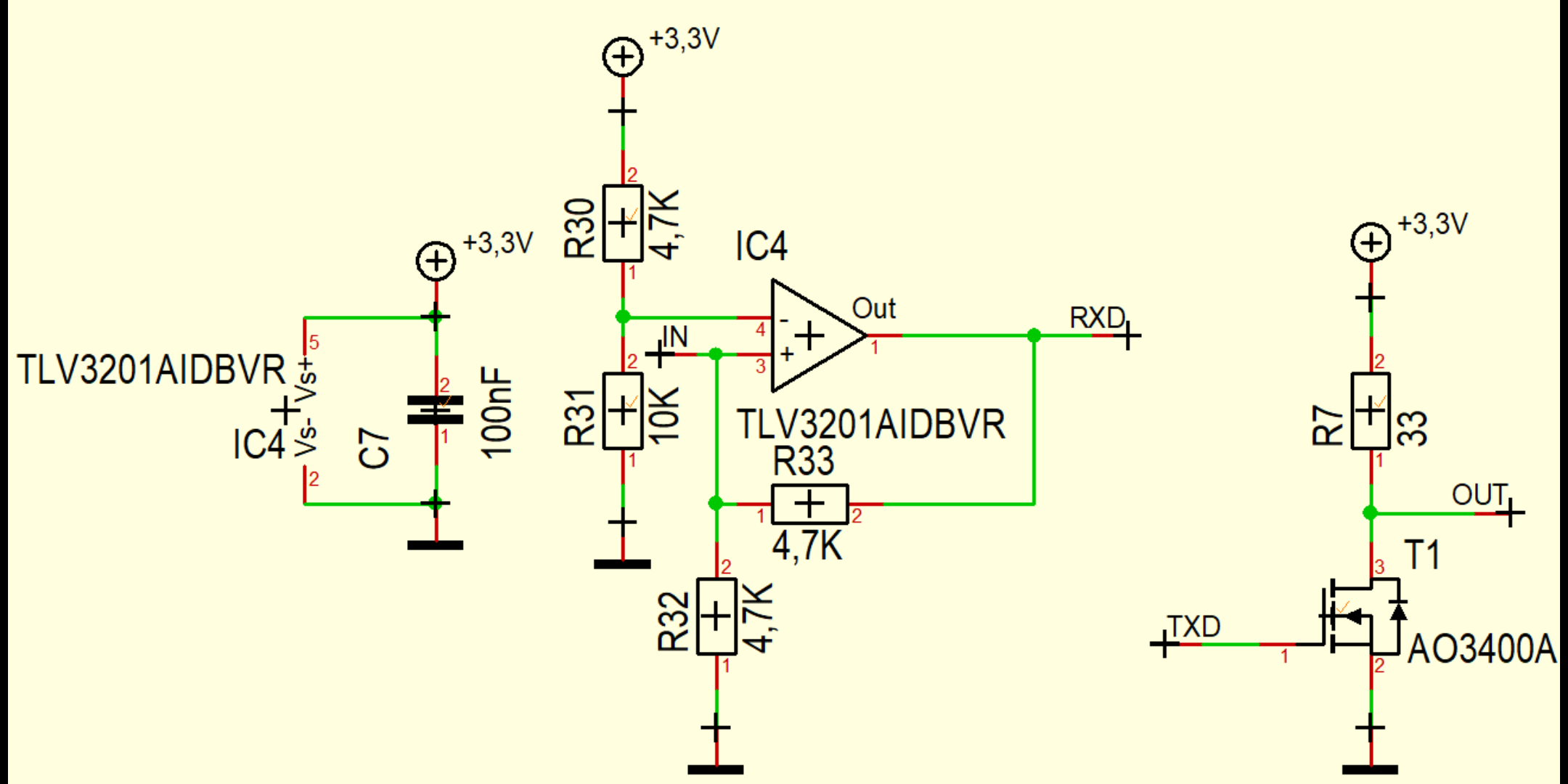

Deshalb habe ich mir überlegt, was ähnliches wie I2C als
Transportschicht aufzubauen, aber robuster und Vollduplex.
Ziel wären etwa 115200 Baud über einen Meter. Reserven sind immer
willkommen.
Schaltplan anbei. Ich bin mir nur nicht sicher, ob der Komparator das
Vorhaben ausbremst. Der Komparator hat 50 ns Umschaltzeit bei 100 mV
Unterschied. Die Widerstände drumrum sollen eine Hysterese bilden, damit
der Komparator bei einem zappelnden Pegelwechsel nicht zweimal schaltet.
Wer mag seinen Senf abgeben?
Danke für konstruktive Kritik! Falls ich auf dem Holzweg bin, ich bin
auch für andere Schnittstellen offen.

Was ist denn daran besser, als RS232 oder normales UART?
Bist du sicher, dass R7 (33Ω, 100mA) so sinnvoll ist? Viel hilft nicht
immer viel.
Wenn du das Umschalten der Richtung bei RS485 vermeiden willst, dann
nimm RS422. Mir ist allerdings ein Rätsel, warum du da einige
Millisekunden warten musst. Untersuche doch lieber mal das Problem,
anstatt es mit so einer sehr fragwürdigen Frickelei zum umgehen.
IC4 soll wohl als Schmitt-Trigger wirken. Wie hast du denn die
Schaltschwellen und die Hysterese ausgelegt? Sie hängt vom
Leitungswiderstand ab, das war so sicher nicht gewollt.
T1 invertiert das Signal, IC4 nicht. Das kann so nicht funktionieren.
> Unterschied.
Ob DAS für deine Superschnittstelle reicht?
Sollen. Tun sie aber nicht. Siehe Schmitt-Trigger.

CAN als Protokoll mit der optionalen Erweiterung CAN-FD wird für solche
Zwecke immer gerne genommen. Es gibt ja mehr als genug Microcontroller,
die einen CAN-Controller eingebaut haben. Dazu einen Transceiver Deiner
Wahl, und los gehts. 125kbit/s ist dabei am unteren Ende von HighSpeed,
1MBit/s das Maximum von Standard CAN, und CAN-FD kann bis zu 8MBit/s in
der Datenphase.
Manche Leute verwenden auch einen RS485-artigen Aufbau, nehmen aber
CAN-Transceiver statt RS485-Transceiver, um die Ansteuerung des
DriverEnables loszuwerden.
Für höhere Ansprüche gibts dann Single Pair Ethernet in den
verschiedenen Ausprägungen, wobei Du Dir vielleicht 10Base-T1S anschauen
kannst. Oder gleich Standard Ethernet, da gibts ja genügend Lösungen.

Wer die Umschaltung nicht inerhalb einer microsekunde hinkriegt, der hat
was falsch gemacht. Wenn er den Fehler nicht finden kann, läßt das auch
für zukünftige Projekte viele interessante Anfragen erwarten.
