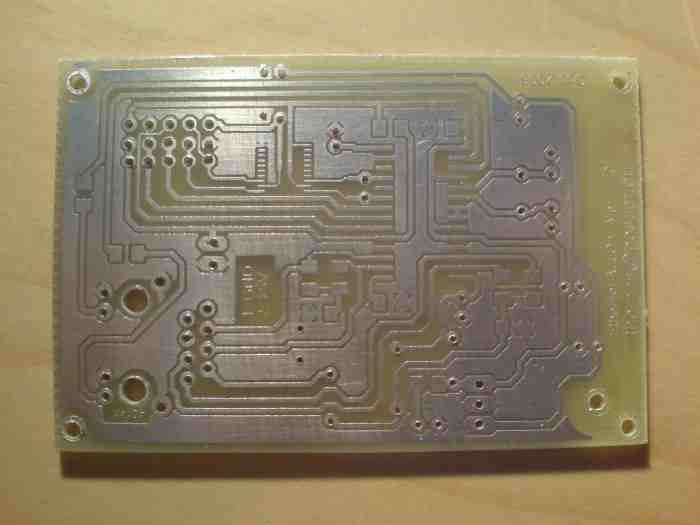

von Thomas (Gast)
@Ludwig Wagner:
deine Rechnung ist super ;-)
Ich ätze meine Platinen auch; das erwärmen des Ätzbades kann ich mir
sparen (in meinem Type von Sprühätzer nicht vorgesehen (vlt. rüste ich
das noch nach)).
Jedoch muss ich anschließend, nachdem ich 1240 sek. verbraten habe noch
sauber machen. Sprich, chemikalien umfüllen, Ätzgerät auswaschen,
sprühdüsen reinigen, Petry-Schalen reinigen und und und...so dass
nochmals gute 3600 Sekunden hinzu kommen. Wenn ich dann noch bohre,
verzinne etc. kommen nochmals incl. Putzen gute 3600 Sekunden
hinzu...i.d.R. ist ein guter Sonntag-Nachmittag oder ganzer Abend
futsch! Aber, beim Fräsen wäre das ähnlich :-)
Ich sollte erwähnen, dass ich keinen Keller habe und somit das ganze "in
der gut belüfteten Wohnung" machen muss.
Im Anhang mal noch ein Photo, dass man mal sieht, was man in privater
Fertigung hinbekommt.

von Hubert.G (Gast)
@ Thomas
Dein Ätzergebnis sieht gut aus, aber deine Bohrlöcher sind grauenhaft.
Es sieht auf dem Foto zumindest nicht nach Hartmetallbohrer und
ordentlicher Drehzahl aus.
von Tho M. (tronik-thomas)
@Hubert. G:
Da hast Du Recht, ich kann mir das selber nicht wirklich erklären. ca.
20000 U/min sowie natürlich Hartmetallbohrer :-( Gut, die versetzten
sind klar (eagle drill-aid versehentlich falsch eingestellt).
