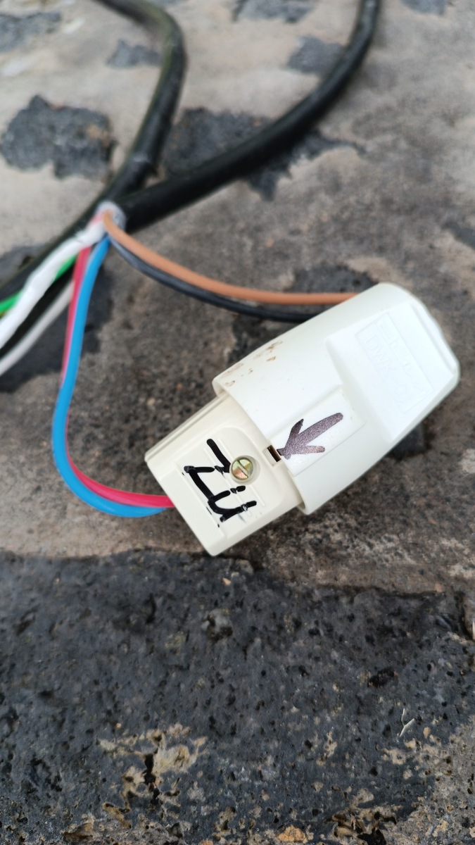

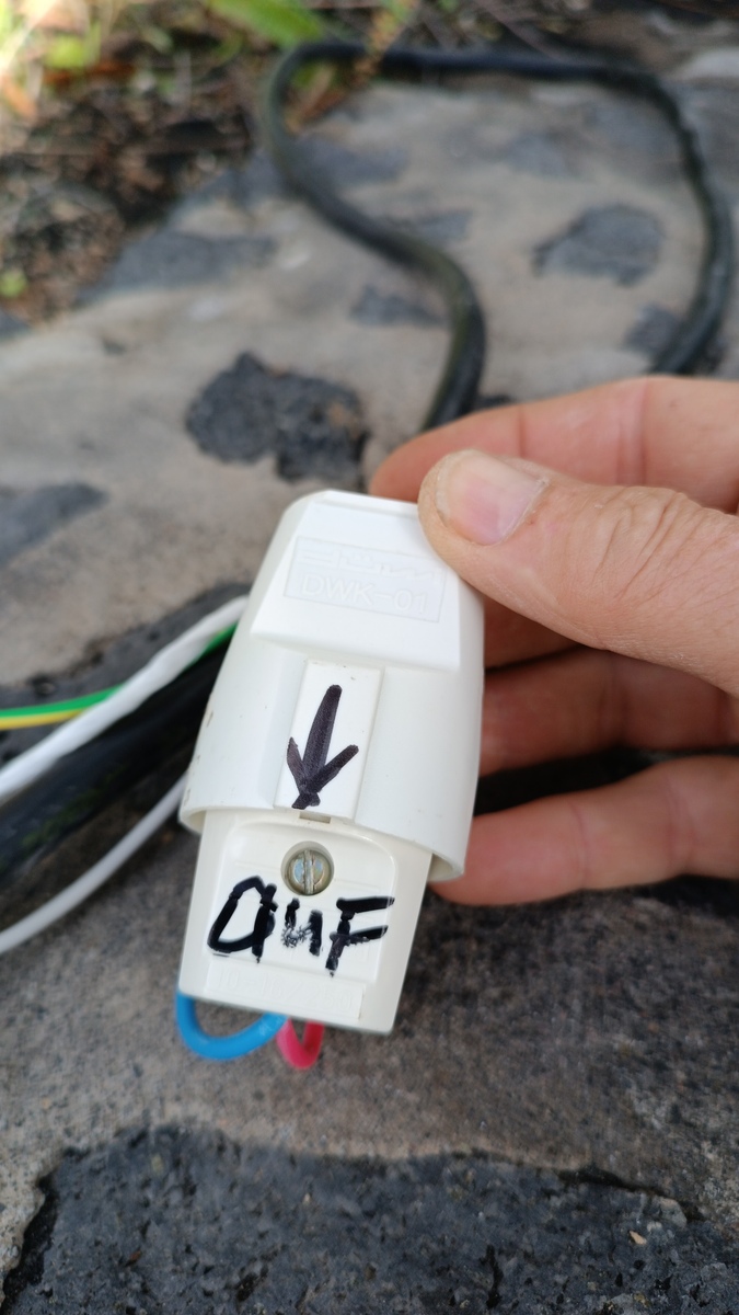

Punkt ist, die Anschlußkabel liegen schon alle, d.h. es kommt im Schacht
ein 2-poliges 24V-Kabel vom Trafo an und ein 3-poliges von den
Schaltern, Auf/Zu. Sonst hätte ich alles über einen Rollo-Schalter
direkt geregelt.

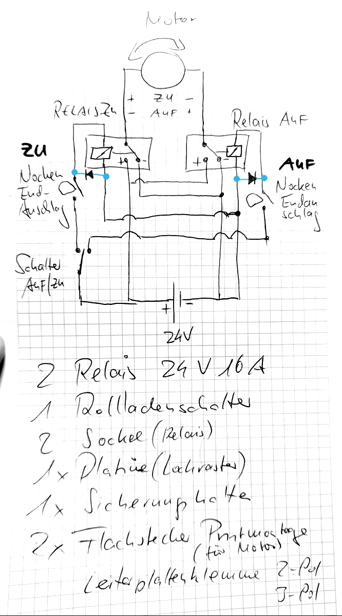

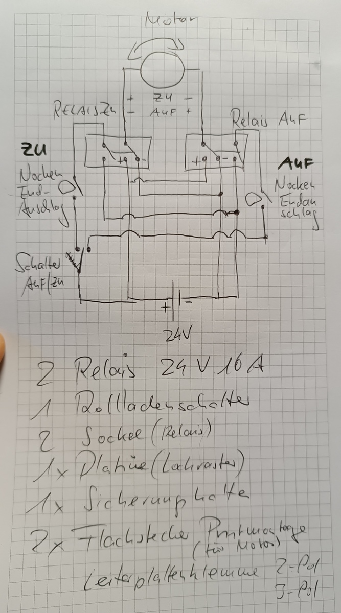

Jetzt möchte ich das wie auf der Zeichnung schalten. Mir fehlen nur noch
die Freilaufdioden für die beiden Relais, weiß nicht wie ich die
dimensionieren soll und wohin die kommen. Wenn irgendwelche
Ungereimtheiten mit dem Schaubild auffallen, bitte auch Bescheid geben.
Vielleicht hat ja von euch einer lange Weile und gibt mir Tipps.
Das mit der H-Brücke war mit zu sophisticated.

#7297311
Ähm, was soll auf dem Schaltbild zu sehen sein ?
Deine Relais haben keine Spulen, da schaltet nichts.

Man kann es natürlich auch über 2 zusätzliche Relais 2 x um lösen, die
Verdrahtung der Taster passt dazu.
Aber warum nicht die Originalschaltung reparieren, das ist keine
Raketentechnik.

Also ich würde es wohl mit 2 TO92 Thyristoren aufbauen. Kleiner,
billiger und leichter als extra Relais.

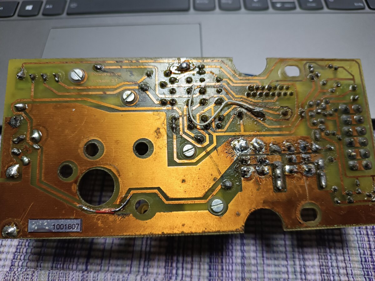

Hier noch ein Bild von der Platine, von hinten. Dazu das Schaltbild zu
erstellen, ist mir leider zu hoch. Sorry.
#7297368
Das sieht ja furchtbar aus! Vielleicht hast du nur irgendwo eine
schlechte Lötstelle. An deiner Stelle würde ich alle Lötstellen mal
checken. Und bei der Hälfte würde ich das gleich mit einem Lötkolben
machen und das alte Lötzinn absaugen und neu & sauber verlöten.

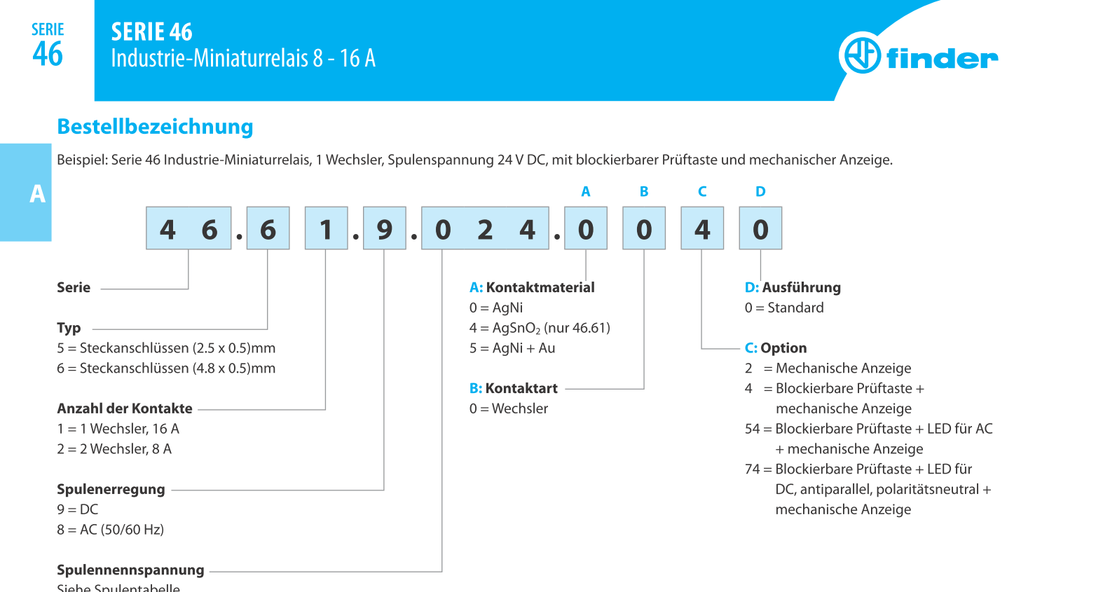

deswegen nutze ich das:
https://www.voelkner.de/products/36910/Finder-40.61.9.024.0000-Printrelais-24-V-DC-16A-1-Wechsler-1St..html?offer=97f2827663796ff4e0af5e78007c8f8e
Das sollte doch geeignet sein.
Noch was, zur Dimensionierung der Freilaufdiode hat sich noch niemand
geäußert, irgendwelche Vorschläge?

#7297381
Dietmar schrieb:
> So ist es aktuell
Na ja, da hat der Elektriker schon einer vergammelte Leiterbahn auf der
Platine geflickt.
Offenbar (so weit man das von hinten erkennen kann) befindet sich auf
der Platine genau deine Schaltung, zumindest wie deine Schaltung wäre
wenn du sie richtig entworfen hättest, mit 2 Extra 2 x um Relais, die
beiden Relais die du uns vorne gezeigt hast dienen nur zum Schalten der
hohen Last als Verstärker.
Warum willst du also was anderes. Die Unzuverlässigkeit mechanischer
Relais hast du auch so. Also mal putzen, ggf. korridierte Bauteile
austauschen und Leiterbahnen per Draht nachziehen und alles läuft
wieder.
Fast alles, die LED wohl nicht, die zum Spannungsregler und zur
Fernbedienung gehören.
Nimm besser KFZ-Relais.
An den Relaisspulen nimm 1N400x.
Vier dickere am Motor wären kein Fehler, z.B. P600x.

Ach, hatte ich vergessen zu erwähnen, in der Nacht davor hatte es
unglaublich gewittert, auch der Blitz schlug ein, in der Nähe.
Aber die Schaltung ist ja an einem Sekundärstromkreis (24V - Trafo)
angeschlossen, deswegen habe ich da einen Zusammenhang ausgeschlossen.
Und der Trafo funzt ja weiterhin und liefert Saft und ich kann den Rollo
auf und zufahren. Siehe Bilder ;)
Freilaufdiode über den Motor geht nicht, da dessen Spannungsversorgung
umgepolt wird.
Geeignet wäre eine bidirektionale Suppressordiode:
https://de.wikipedia.org/wiki/Suppressordiode
Wenn die Versorgungspannung (Arbeitsspannung) kleiner 28V bleibt:
z.B. P6KE33CA https://mou.sr/3GuYFNn
OP #7298624
Michael M. schrieb:
> Dietmar schrieb:
>> Mir fehlen nur noch die Freilaufdioden für die beiden Relais, weiß nicht
>> wie ich die dimensionieren soll und wohin die kommen.
> Die sind jetzt blau eingezeichnet. Du hattest vergessen die
> Erregerspulen einzuzeichnen.
Kann ich das jetzt ohne Probleme so schalten wie in #7297207 oder fehlt
noch etwas grundlegendes? Dann würde ich mir die Teile mal bestellen,
auf eine Lochrasterplatine löten und beim nächsten Mal auf die Insel
mitnehmen.
Problem ist, wenn ich dort bin, ist es schwieriger Teile zu besorgen.
Deswegen sollte alles fertig sein oder ich sollte die Bauteile zumindest
parat haben.
#7298637
Dietmar schrieb:
> Und übersichtlich muß die Schaltung sein. Und das ist die Platine mit
> Sicherheit nicht.
Mit Sicherheit.
Das ist eine einfache Schaltung mit 2 Relais in Selbsthaltung und 2
Hochstromrelais zur Verstärkung.
Die Elektronik scheint nur für den Funkempfang relevant zu sein, bei dir
also unbenutzt.
Die machen also fast dasselbe wie du vor hast, nur klüger (mit Tastern
statt dem absolut für den Zweck untauglichem Schalter der nicht zur
Verkabelung passt).
Die Platine fällt aus, weil Korrosion entweder den Kontakten oder der
Platine zusetzt.
Ein Problem dass dein Selbstbau erst Recht hätte.
Dietmar schrieb:
> konnte ich dank des Radio/TV-Experten vor Ort, La Palma, auch
> reparieren.
Engagiere den erneut. Er hat die korrodierte Leiterbahn schon korrekt
mit dem grauen Kabel geflickt. Er hätte nur das, was schon bedenklich
war, auch gleich fixen sollen.
Du bist überfordert. Selbst schon damit überfordert, zu erkennen, dass
der Originalhersteller genau das gebaut hast, was du dir wünschst. Du
wurdest das merken, wenn du einen Schaltplan abzeichnest. Aber das
scheint dir zu viel Mühe zu sein.
Gast #7298774
da scheint allerdings das Bild nicht ganz zum Produkt zu passen. Laut
Finder Typenschlüssel sollte dieses Relais 4,8mm Flachsteckanschlüsse
besitzen.
Was aber nicht einmal unbedingt so schlecht sein muß. Vielleicht ist es
im gegebenen Umfeld sowieso sinnvoller auf eine neue Platine zu
verzichten, die Relais in passende Sockel mit Klemmanschlüssen zu
stecken
https://www.conrad.de/de/p/finder-97-01-relaissockel-finder-46-61-l-x-b-x-h-82-9-x-15-8-x-35-3-mm-1-st-1842253.html
und diese auf DIN-Schiene zu montieren. Ein solcher Aufbau ist auf jeden
Fall wesentlich besser korrigierbar und reparierbar.
Gast #7298783
sonnenschein schrieb:
> Hallo,
> besitzen.
Oh sorry, ich nehme alles zurück, war bei der falschen Serie 46_..
Die 40er Serie ist für Lötmontage geeignet.
Unabhängig davon sollte man aber über die Montage in Relaissockeln
vielleicht doch noch einmal nachdenken.
OP #7298956
Otto schrieb:
> Hallo,
> evtl. wäre es besser, robuste 24V-KFZ-Relais 1xUM zu verwenden.
> Gruß Otto
Sowas z.B.?
https://www.amazon.de/gp/aw/d/B01IX8OT2K/ref=sspa_mw_detail_0?ie=UTF8&psc=1&sp_csd=d2lkZ2V0TmFtZT1zcF9waG9uZV9kZXRhaWwp13NParams&th=1
Generell ist mir noch unklar wie ich die Freilaufdioden am Motor
einschleife. Könnte ich da parallel 2 Dioden schalten, jeweils umgekehrt
gepolt.
Könnte man ja ggfs. mittels einer Leuchtdiode machen mit einem für 24V
entsprechenden Widerstand davor. So würde wenn der Motor läuft die eine
Diode leuchten, beim Abschalten dann kurz die andere.
Genau andersrum dann bei anderer Laufrichtung.
Habs mir eben nochmal genau angesehen: sobald ich die Relais
spannungslos mache, liegen an beiden Motorpolen Gnd an, d.h. somit habe
ich ja einen kompletten "Freilauf". Und eine Diode wäre nur doppelt
gemoppelt.
Gast #7299009
ja genau so welche. Diese könntest du frei - also ohne die Platine -
unter Verwendung von Flachsteckern verdrahten. Für die Leuchtdioden gibt
es Einbauversionen mit integrierten Vorwiderstand für 24V. Je eine
Freilaufdiode über die Relaisspule (Kathode an Pluspol).
Gruß Otto
