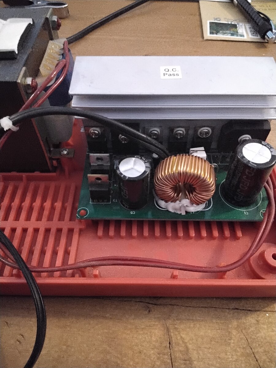

von hacker-tobi (Gast)
Hi Björn,
mach mal Fotos vom Innenleben des Gerätes.
Gruss tobi
von Björn B. (bjrn_b751)
Hi Tobi,
Hier sind 2 Fotos.
....und das zweite

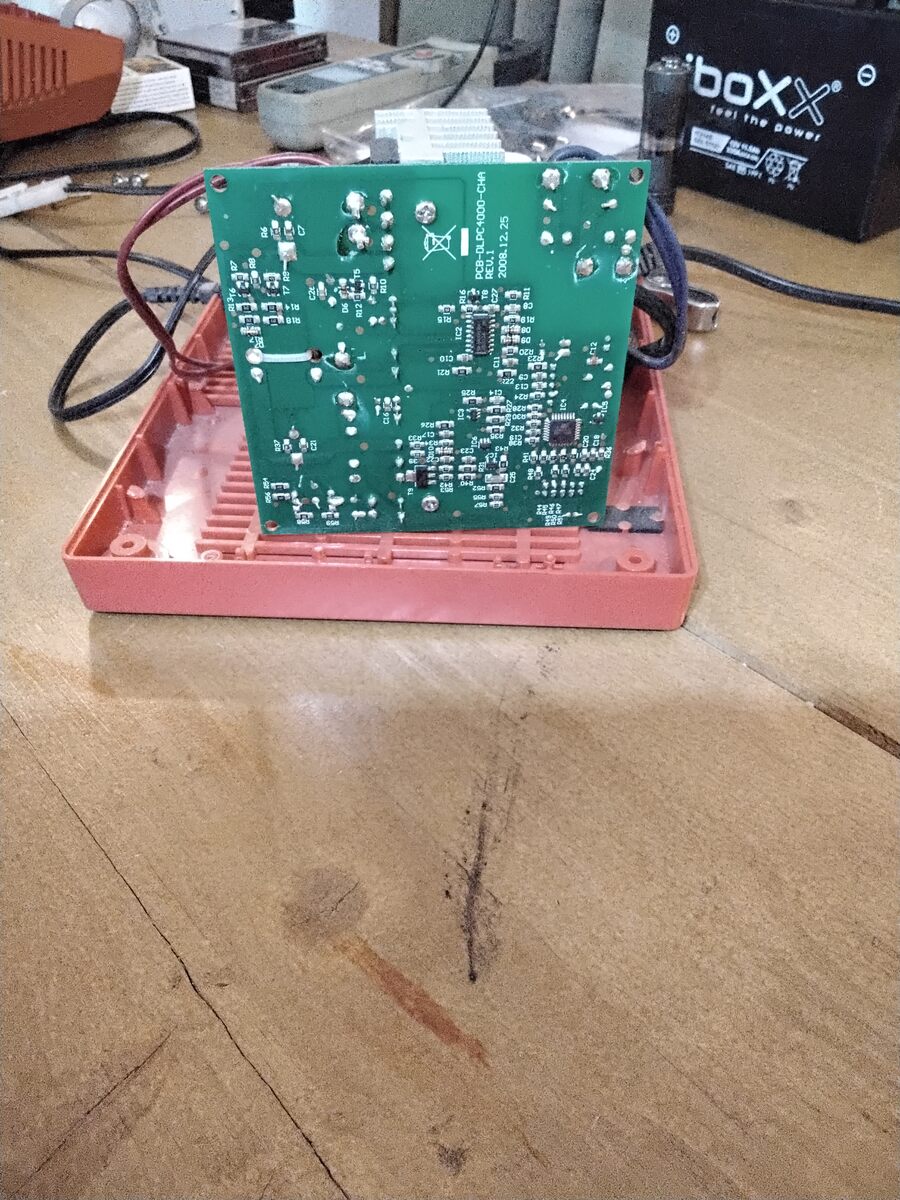

von Thomas U. (charley10)
Björn B. schrieb:
> ....und das zweite
Prima! Die Unterseite der LP scheint dabei auch nicht unwichtig. Kannst
du das Ganze mit KK aus dem Gehäuse entnehmen und die Unterseite noch
fotografieren?
Aber natürlich....

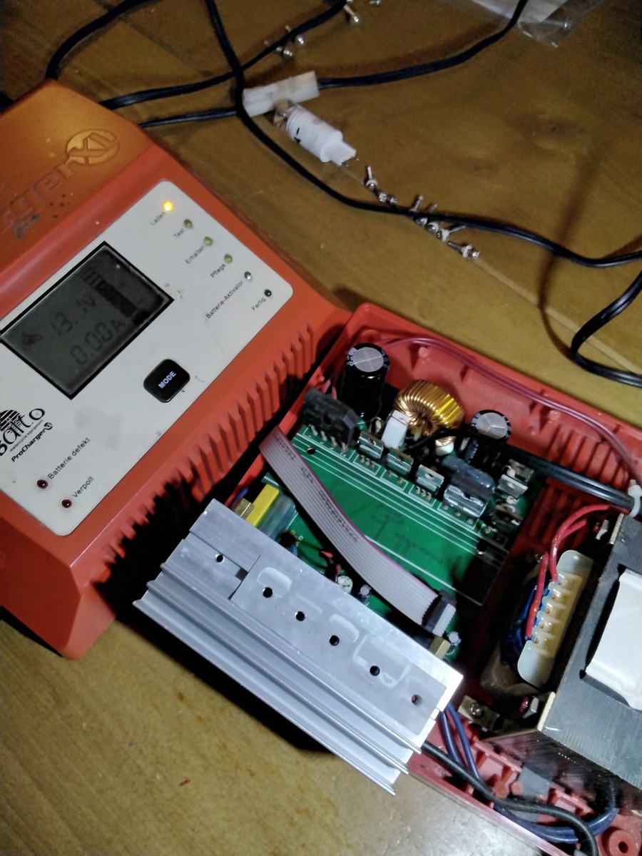

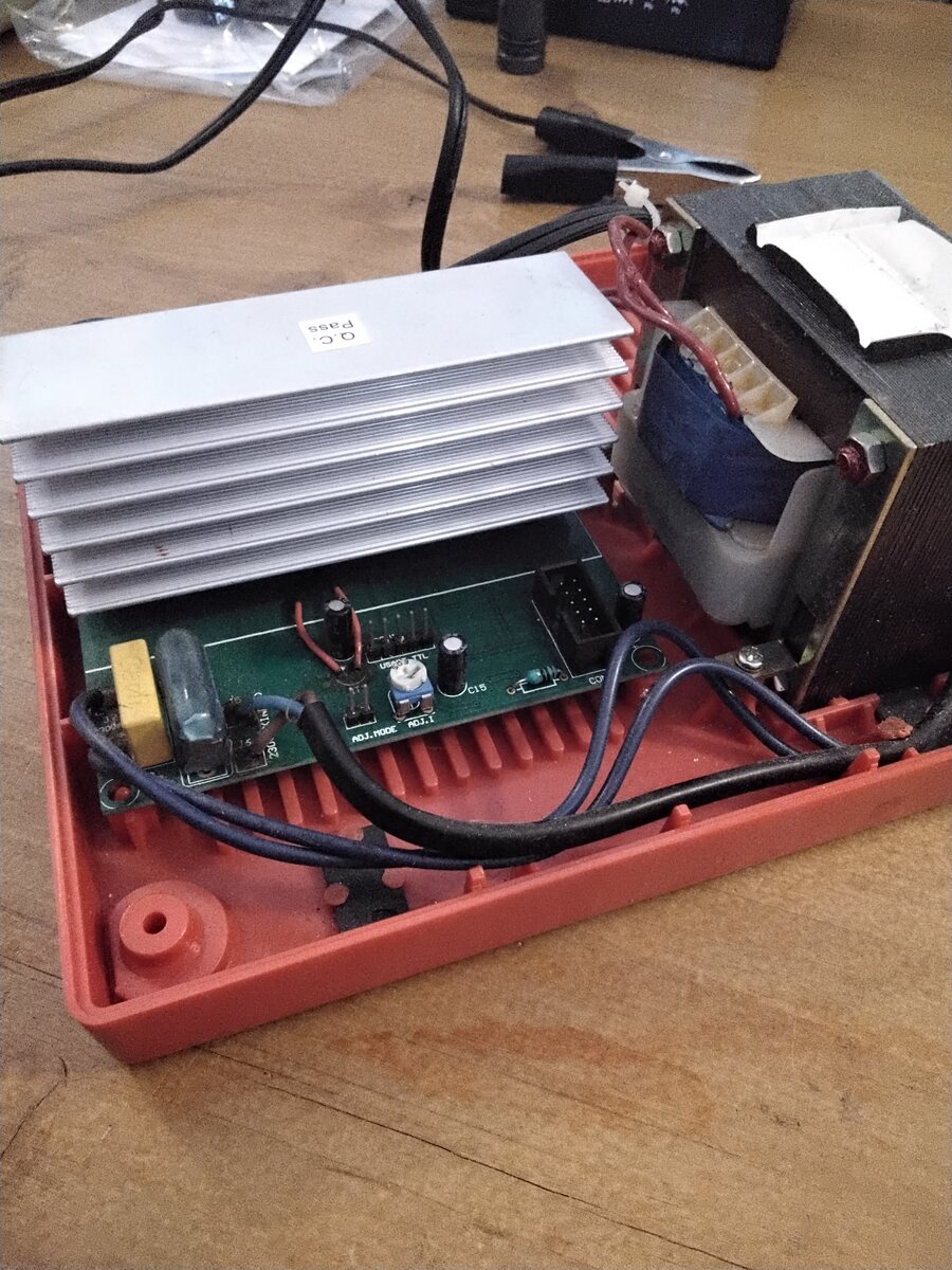

Björn B. schrieb:
> Aber natürlich....
Welche Typen Transistoren sind auf dem KK? Werden diese beim Laden
angesteuert?
Stimmt die interne Stromversorgung?
T1  F954ON
T2  SGSD200 der scheint mir den Ladestrom zu schalten sitzt vor dem
Ladekabel
T3  IRL Z34N
T4  L2203N
Das weiß ich nicht. Wo muss ich da messen? Und wieviel V müssten da
anliegen?
Ein 7805 ist auch verbaut welcher sicher für die interne Stromversorgung
zuständig ist.
Björn B. schrieb:
> T1  F954ON
= IRF9540N
> Ladekabel
Ob der angesteuert wird, kannst du zwischen B und E messen. (ca. 1,6V)
> T3  IRL Z34N
> T4  L2203N
> anliegen?
Bei den FET kannst du zwischen G und S messen. Dort sollten ca. 8-10V
anliegen, wenn die durchgesteuert werden.
> zuständig ist.
Wenn die Anzeige o.k. ist, kommen dort sicher die 5V raus.
Ich habe jetzt mal den Kühlkörper entfernt und den großen T2 gemessen.
Es kommen nur 0,3V an.
Also dürfte dieser nicht angesteuert werden. Oder eben zu wenig.
Wenn ich jetzt nur wüsste welcher den T2 ansteuert....
