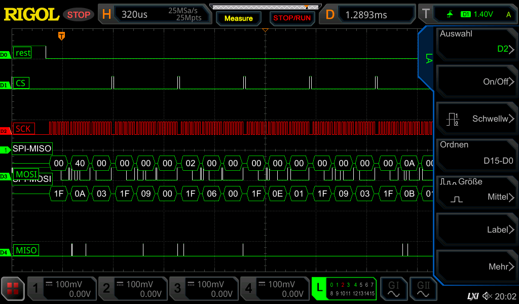

ich verzweifle an der Initialisierung eines EA DOGS104N-A
Angeschlossen an einen Atmega8 (5V) via Levelshifter auf 3,3V erhalte
ich keinen Mucks vom Display. Hab auch schon das Display getauscht, aber
daran lags nicht.
Ich vermute, dass ich irgendwas in der Initialiserung falsch mache und
würde mich freuen, wenn hier mal jemand draufschauen könnte.
Hinweis: Reset ist über einen Transistor angeschlossen, d.h. hier ist
eine Invertierung vorhanden

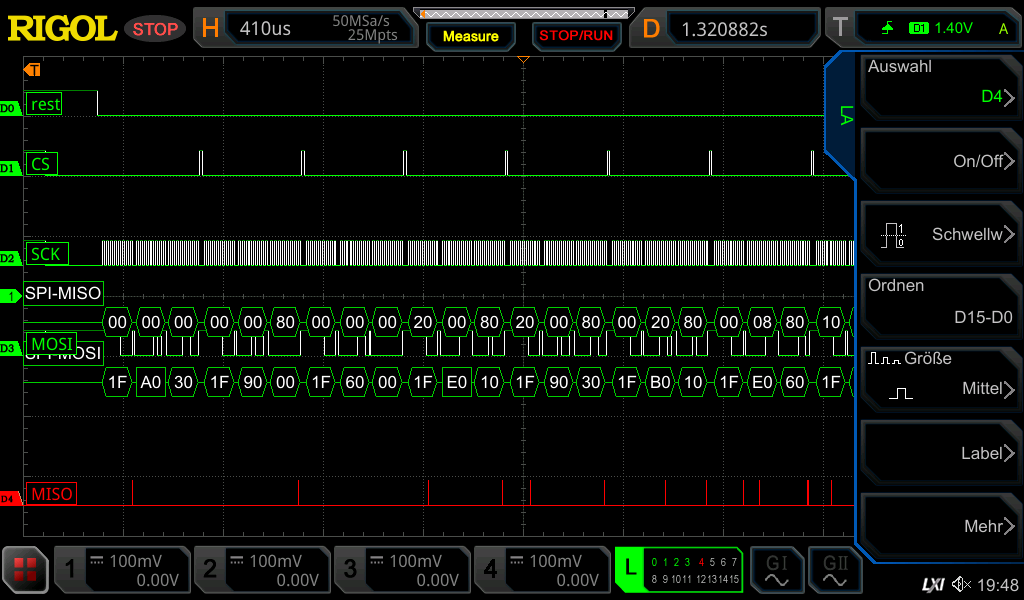

Eine Änderung habe ich nun vorgenommen (aber auch die ist noch nicht die
endgültige Lösung):
Die Bytes wurden nicht in 3 Bytes, sondern nur in 1 Byte und auch nicht
als LSB übermittelt. Das ist korrigiert.
Ich hab auch mal mein DSO angehängt (Messung direkt am Display) und auch
dort sieht mir alles ok aus
Hinweis: das DSO decodiert bereits LSB, daher wird das Initbyte als 1F
statt F8 angezeigt.
Update:
Mir ist noch aufgefallen, dass die Nibbles hinten statt vorne waren. Das
hab ich korrigert (init_1) - aber ebenfalls keine Reaktion des Displays
Grüße Micha

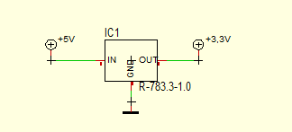

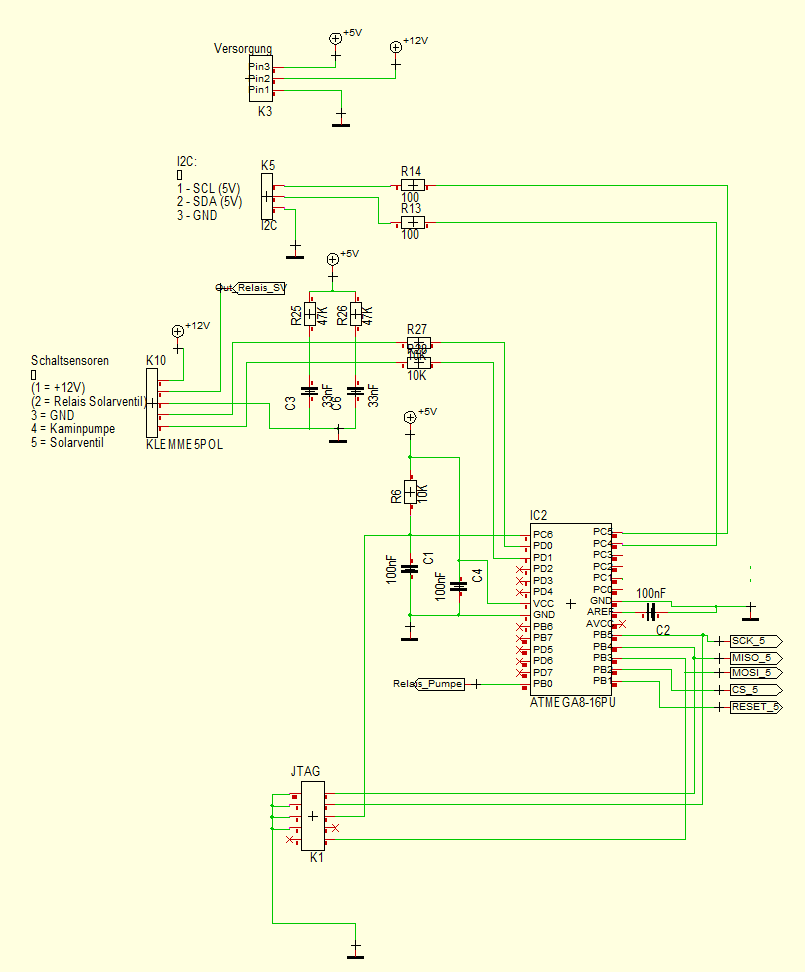

noch ein Nachtrag, da nach der Schaltung gefragt wurde (die ich leider
auf die schnelle nicht komplett zeichnen kann)
Anbei der allgemeine Schaltungsteil.
An PB1-PB5 hängt dann der Levelshifter (einer von diesen hier:
https://www.amazon.de/ARCELI-Converter-Bidirektionales-Shifter-Arduino/dp/B07RDHR315/ref=sr_1_3?keywords=level+shifter+3.3v+5v&qid=1672081763&sr=8-3)
Die low-Seite hat 3,3V über einen Schaltregler.
Auf High und Low-Seite sind PullUps mit 4k7 eingefügt.
Danach gehts dann direkt ins Display gemäß der Beschaltung im Datenblatt
https://www.lcd-module.de/fileadmin/pdf/doma/dogs104.pdf
(lediglich die Kondensatoren sind Film statt Elko, da ich keine 1µ Elkos
da habe)
Grüße Micha

von Sascha W. (sascha-w)
Also dein SPI-Init setzt LCD_RESET auf High, obwohl es doch an der
Stelle eigentlich Low sein sollte - zumindest hast du es vorher schon
mal auf Low gesetzt.
Die Bilder aus dem Beitrag 26.12.2022 18:56 sind aber nocht von Dir -
Oder?
Dort werden jeweils 3-Byte übertragen.
Sascha

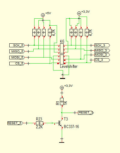

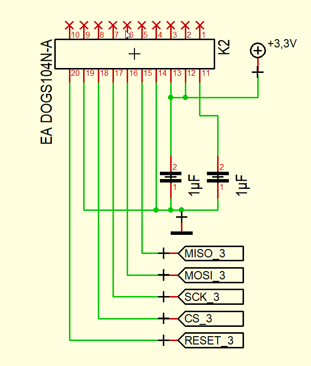

von Michael W. (micha124)
wenn es hilft, hab ich jetzt versucht, den Rest mal irgendwie da
reinzupacken. Habe für den Levelshifter und das Display jetzt ne
Stiftleiste als Ersatz genommen und hoffe, das ist dennoch verständlich.
Der Reset wird durch die Levelshiftung via Transistor invertiert. D.h.
Atemga-High ist Display-Low und umgekehrt
> Oder?
doch, die Bilder sind von mir.
Für jedes Byte müssen 3 Bytes übertragen werden gemäß Datenblatt
(https://www.lcd-module.de/fileadmin/pdf/doma/dogs104.pdf Seite 7, SPI)
Das war einer der Punkte, die evtl. im ersten Wurf des Codes noch nicht
berücksichtigt wurden, da ich zu dem Zeitpunkt noch dachte, dass das die
SPI-Logik des Prozessors macht.
Siehst Du da einen Fehler (Achtung: LSB-Auswertung des DSO reversiert
das erste Byte ggü der Darstellung im Datenblatt)?
Grüße und Danke
Micha
von Veit D. (devil-elec)
du bist ja bemüht alle Fragen beantworten. Aber wenn man auf den
Schaltplänen keine Pin Nummern lesen kann die wir hier auch überprüfen
wollen, dann wird das Stückwerk so leider nichts. Klingt hart ist aber
leider so. Versetze dich einmal in unsere Lage. Wir können nur das lesen
was du uns zeigst. Wir sehen nicht was du alles vor die liegen hast.
Welcher Levelshifter ist das der externe Widerstände benötigt?
Welches Display hast du konkret? DOGS102 oder ein DOGS104 oder ein
DOGM204?
Deine Angaben dazu sind leider durcheinander.
Ich habe es vielleicht überlesen, aber im Schaltplan fehlt die
Spannungsversorgung an AVCC. Meines Wissens nach (man darf mich da gern
korrigieren) versorgt der AVCC den Port C und damit dürften dann die
Signale für I2C an PC4 und PC5 Essig sein.
MfG von der Spree
Frank

sorry - dass die Pin-Nummern beim Display nicht lesbar waren, hab ich
übersehen. Hab nochmal ein größeres Bild angehängt.
AVCC ist natürlich auch angeschlossen - das fehlt(e) nur auf dem Plan
LevelShifter ist so einer:
Die gesonderten PullUps siund vermutlich nicht notwendig - die hab ich
im Rahmen der Fehlersuche angefügt.
Die Signale an sich kommen beim Display ja auch an (mit den PullUps).
High-Pegel hier 3,2V, Low-Pegel 0,03V
> DOGM204?
Display ist ein DOGS104N-A (War im Titel leider falsch)
kontrolliere einmal mit dem Controller Manual ob SPI auf SPI Mode 3
eingestellt ist und dann fehlt mir ein CS Pegel High als erste
Einstellung bevor überhaupt irgendwas mit SPI Übertragung beginnt. Auch
ein Reset funktioniert nur wenn der Pin vorher auf High Pegel steht.
Also High - Low - High. Welchen Takt hat dein SPI? Darf max. 1 MHz sein.
An der Display Beschaltung kann ich keinen Fehler erkennen.
Ist es dir möglich dein Programm soweit zu kürzen das sich alles nur
noch ums Display dreht? Und damit ein komplettes Programm zu zeigen wo
alles enthalten ist?
von Mario M. (thelonging)
Setze mal vor LCD-Reset noch LCD_CS_1 und die Pause danach scheint mir
recht kurz zu sein.
eingestellt ist
Dies war SPI Mode 2 gestanden. Hab ich geändert (CPOL=1, CPHA=1)
hab ich angefügt
> Auch ein Reset funktioniert nur wenn der Pin vorher auf High Pegel steht.
Arrg - das war die Lösung. Der Reset wurde nicht mehr auf 1 (0 im Code
aufgrund Invertierung) gesetzt :-(
Systemtakt ist 2MHz, SPI damit bei 125kHz
Das Programm (bzw. die lcd_spi.c) ist nur Display. Aufgerufen wird
lcd_init()
Wie gesagt - das Display funktioniert nun. Es war (neben evtl. den
anderen Einstellungen) der nicht wieder gelöste Reset.
Ich hab den aktuellen Stand nochmal angehängt als Referenz für andere.
Hier muss ich noch ein bisschen aufräumen und evtl. unnötig lange delays
entfernen.
Das Display zeigt nun eine "0", einen blinkenden Cursor und auf den
restlichen Stellen Müll an (da kein cls implementiert)
Vielen vielen Dank für die Hilfe!
Grüße Micha
