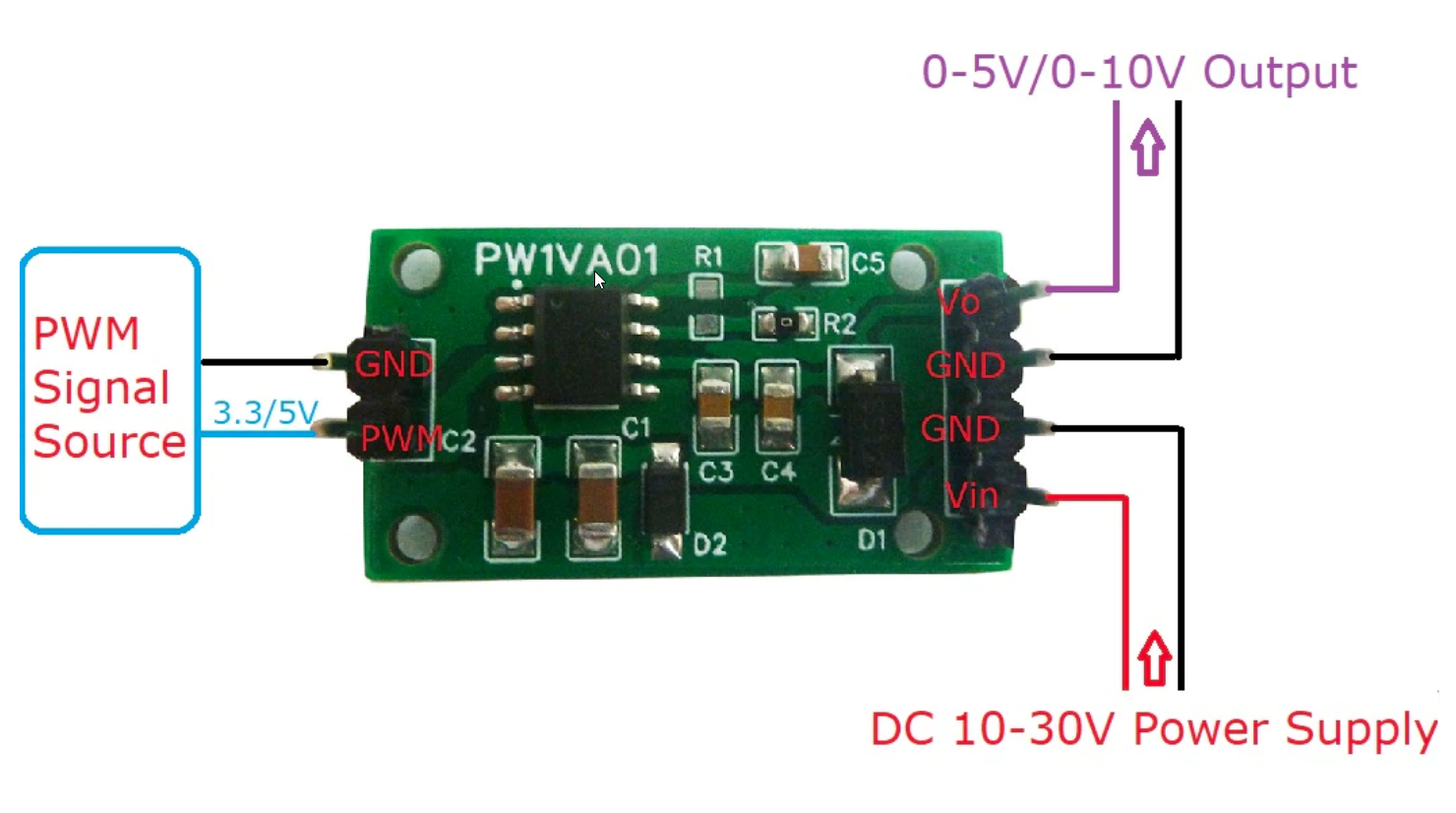

Ich habe nach langem suchen noch etwas gefunden, ggf. kann mir jemand
sagen, ob es damit funktionieren würde?
Ich hoffe ich konnte mein Problem genau genug beschreiben.

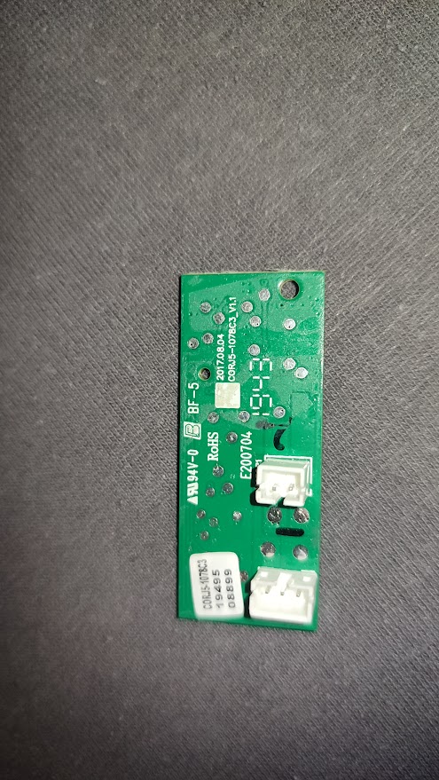

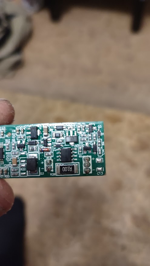

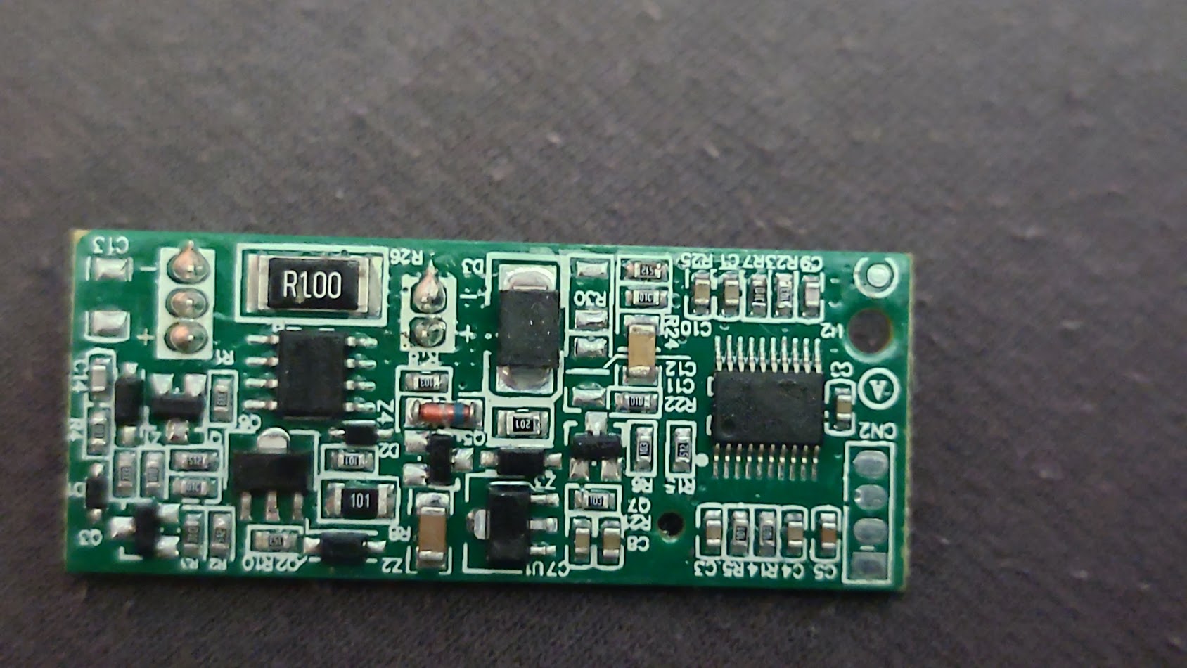

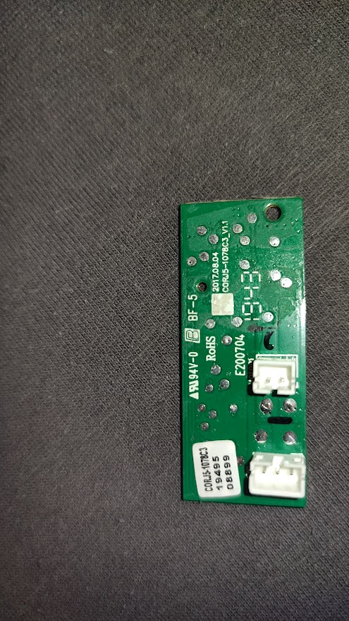

Die 3 Leitungen kommen von einem Microkontroller. Die beigefügten Bilder
zeigen den Decoder der in der Bürste war, der leider defekt ist. Damit
hat es mal funktioniert. Vielleicht erkennt schon jemand anhand der
Bilder, welches Bauteil ich für dieses ersetzen könnte.
