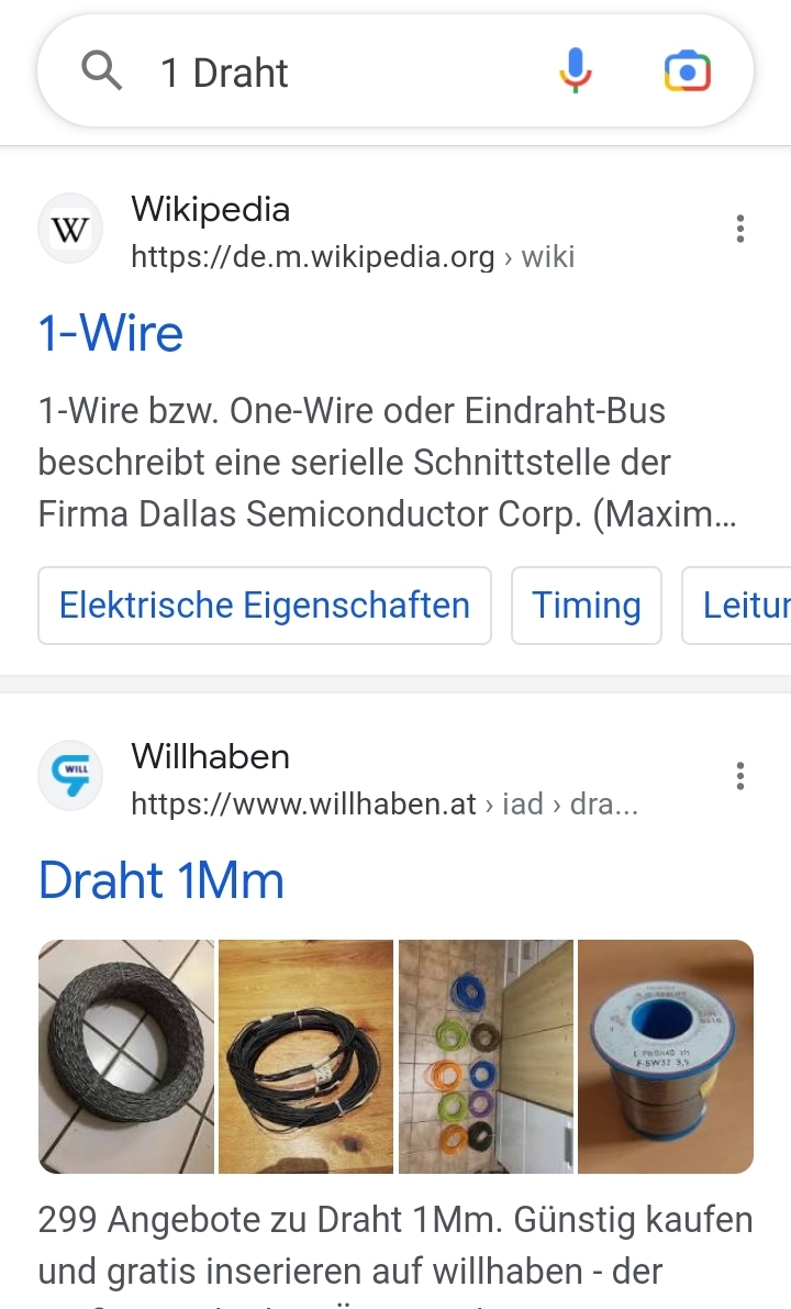

von René H. (mumpel)
Fred R. schrieb:
> Wie soll ich ein "Teil" nennen
Wenn man deutsch spricht, sucht man nicht nach "wire". ;-)
von Fred R. (Firma: www.ramser-elektro.at/shop) (fred_ram)
René H. schrieb:
Und du suchst auf der Dallas Seite also nach "1 Draht Sensor".
Geh bitte auf Google und gib "1 Draht" ein.
Ergebnis siehe Abhang.

von Rainer W. (rawi)
Du kannst sprechen, wovon du willst.
"1-Wire" ist ursprünglich eine registrierte Handelsmarke von der Firma
Dallas Semiconductor Corp., später aufgekauft von Maxim Integrated
Products, Inc. und seit 2021 Teil von Analog Devices, Inc..
Das Ding heißt damit so und es erübrigt sich jegliche Diskussion über
die Bezeichnung.
