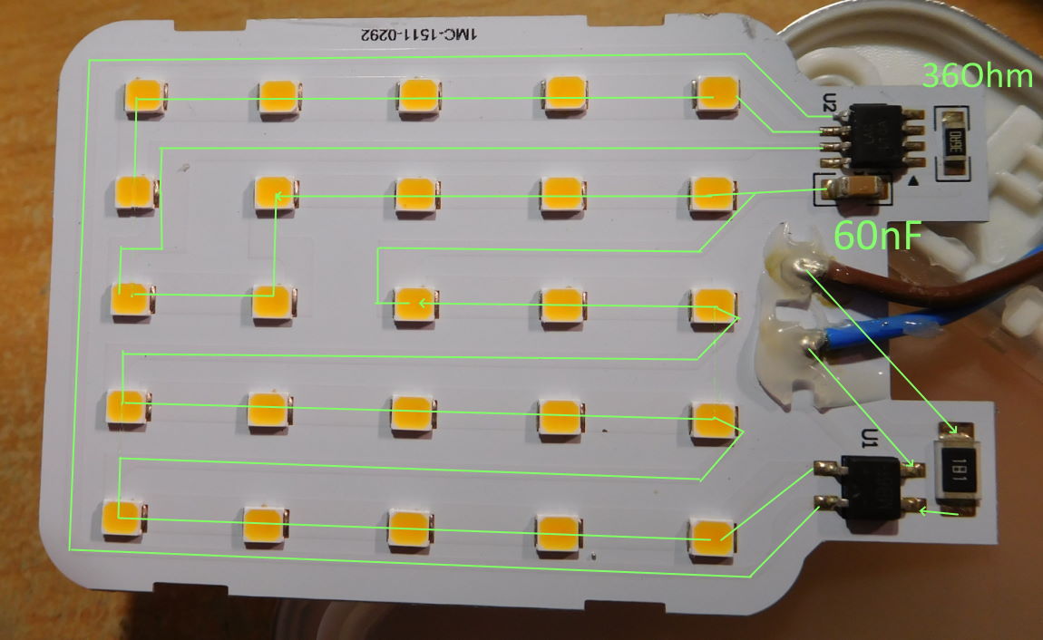

Hallo Es interessiert mich.
Eine Wandleuchte 230V; 4,2W Die Netzspannung geht über den 180 Ohm-Widerstand an den Gleichrichter. Dann folgen 13 LED in Reihe bis zum Kerko, weter geht`s mit 6 LED in Reihe. Nach einem Abzweig zum IC folgen weitere 6 LED in Reihe.

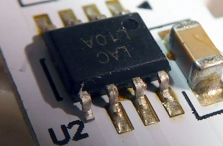

Wie schafft es der IC die LED mit dem richtigen Strom zu versorgen?
Die Lampe ist defekt. Einige Zeit hat sie kurz nach dem Einschalten geflackert. Jetzt leuchten alle LED nur kurz, so 2 Sekunden in voller Helligkeit. Dann leuchten die 13 LED nur noch schwach und die 2 mal 6 LED-Ketten noch schwächer. Ob da noch 'was zu retten ist?
OP #7302751
Vielen Dank
Jetzt habe ich es hinreichend begriffen, glaube ich. Eine tolle Erfindung. Und es wäre noch toller, wenn die Dinger länger als 2 Jahre halten würden. Warum bekomme ich immer den kaputten?

Grundsätzlich ist es mit fest verbauten Leuchtmitteln leichter, eine höhere Lebensdauer hinzubekommen, da die Wärmeabfuhr einfacher ist. Solche "Faulen Eier", wie in deinem Falle sind von außen leider nicht zu erkennen. Um so etwas zu vermeiden würde ich immer empfehlen, beim Einkauf darauf zu achten "Viel Lumen für wenig Watt" zu bekommen, damit ergibt sich eine niedrigere Wärmeabgabe zwangsläufig.

(Firma: Ling'an Technology of China) #7303898
This is a cheap LED linear constant current drive IC, it has a resistor next to set the current value, this drive is cheap, but not reliable, especially not resistant to switch, high voltage impact. Do not use this type of drive, but it is common in China because it is cheap.
