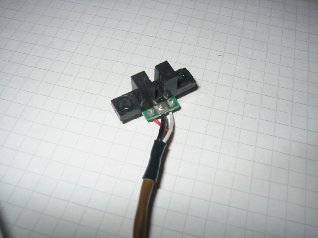

Anbei ein Bild...es ist eine Lichtschranke aus einem alten
Flachbettscanner...jemand nen Tip um was es sich dabei handeln könnte?
Es sind 3 Anschlüsse...Rot, Schwarz, Weiß, auf einem der beiden "Türme"
ist ein Transistorsymbol abgebildet...hat jemand ne Ahnung wie ich das
Ding betreiben kann?
Oder es testen, ohne gleich zu schrotten?
Gruß,
Nikias

Hallo
Schwarz ist mit der Abschirmung verbunden. Wird also GND sein.
Da wo der Transistor darauf ist wird der Kollektor vom Transistor daran
sein und die letzte Leitung ist die LED.
Ich würde zum Testen mal jeweils 1k anschliessen nach 5V. Mit einem
Multimeter sollte dann ein Signal zu finden sein.

Das Ding ohne Transistor-Aufdruck ist eine Leuchtdiode.
Da es nur 3 Leitungen sind, vermute ich mal, dass der Emitter des
Transistors und die Kathode der LED zusammengeschaltet sind (Grosser
Zinklecks in der Mitte, schwarzes Kabel).
Die LED sollte mit einem Vorwiderstand betrieben werden,
Wenn Licht (das von der LED) auf den Transistor fällt, sollte dieser
durchschalten (niederohmig werden). Wenn der Strahlengang unterbrochen
wird oder die LED nicht leuchtet, sollte der Transistor sperren
(hochohmig sein).
