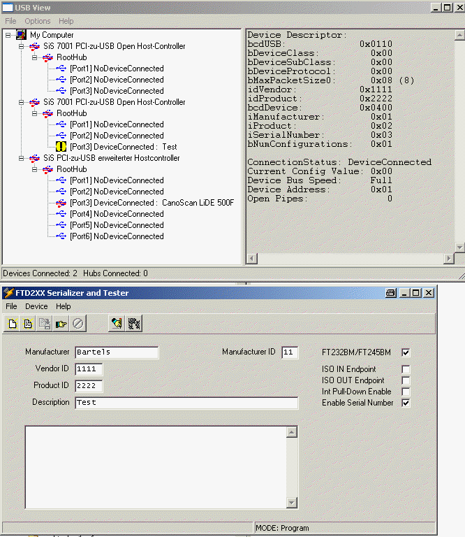

Nach einer "erfolgreichen" EEprom Programmierung meines funktionierenden
USB-Seriell Wandlers geht nichts mehr:
Mein USB-Seriell-Wandler mit einem FT232BM und leerem EEprom
funktionierte bisher immer problemlos. Nun wollte ich das EEprom
programmieren um mit mehreren ft232 Chips nicht durcheinander zu kommen
(die später am USB-Bus hängen sollen).
Nach der Programmierung mit dem zugehörigen Programm hat WinXP nach
einem neuen Treiber gesucht und natürlich nicht gefunden, da die von mir
gewählten IDs nicht mit den ursprünglichen übereinstimmen. Da mir nicht
bekannt ist, was ich an den .INF Dateien ändern muß, "stehe ich gehörig
auf dem Schlauch".
Die IDs und weitere Infos sind im Anhang.
Wer kann mir helfen? (außer EEprom auslöten) Was hätte ich anders machen
müssen?
Euer moin
Die IDs hättest Du nicht ändern sollen, sondern nur die Seriennummern -
also iSerialNumber.
Du aber hast die Vendor- und Device-ID geändert; jetzt musst Du entweder
das EEPROM auslöten oder aber diese Vendor- und Device-IDs in die
.Inf-Datei des Treibers eintragen.
Das aber ist üble Frickelei; wer garantiert Dir, daß 0x1111 und 0x2222
nicht schon für irgendwas anderes vergeben sind?
Also: EEPROM deaktivieren (Jumper in Datenleitung sollte genügen), FT232
anschließen, dann EEPROM wieder aktivieren und neu (und richtig)
programmieren, also mit Vendor- und Device-IDs von FTDI.
