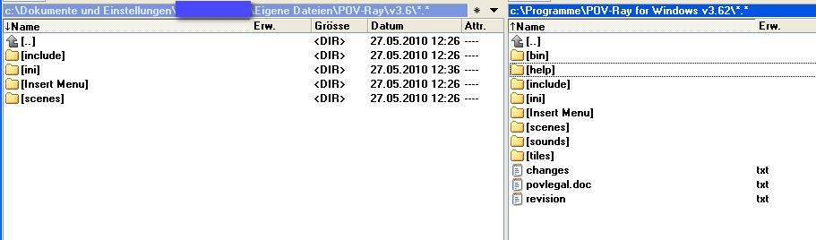

Hallo Gerd,
Ich habe nach der Beschreibung von B.Redemann installiert. Kein Problem.
Allerdings installiert bzw. verlagert POVRAY Include- und Inidateien
etc. nach EigenenDateien.(siehe Bild)
ich hänge gerade am gleichen Problem.
#include "tools.inc" ist gelb hnterlegt!!
#include "user.inc"
Trage ich hier die konkreten Pfade ein,
#include "c:\Programme\EAGLE-5.9.0\ulp\eagle3d\povray\tools.inc"
#include "c:\Programme\EAGLE-5.9.0\ulp\eagle3d\povray\user.inc"
gehts weiter bis zur nächsten Fehlermeldung.
//Library files
#include "ic.inc"        "Gelb" markiert. Auch hier fehlt wohl der
korrekte Zugriff!
Generell scheinen die richtigen Zugriffe nicht deklariert zu sein????
Wenn Du zwischenzeitlich eine Lösung hast - bitte melden -.
mfg. Leopoldi
