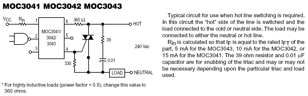

von Läubi .. (laeubi) Benutzerseite
Okay, habe jezt in einem Datenblatt noch ne Snubberschlatung gefunden
(siehe Anhang)
Aber ein paar Sachen versteh ich nicht ganz:
1) ist das ganze nicht für Wechselspannung durchlässig? Also liegt am
Ausgang nicht immer Spannung an?
2) Wofür ist der Widerstand der zwischen Gate und Load ist?
3) und wodrauf bezieht sich der Stern? Ich find niergends im Text oder
der Schaltung einen besonders durch Stern gekennzeineten Teil?
Hab mir jezt den MOC304 udn den TIC246 (16A Dauer 400V) rausgesucht.
Ist den ne Pumpe (also nen Motor) aber ne induktive Last?

Der Stern bezieht sich auf den 39R-Widerstand.
Ist dir bestimmt schon mal aufgefallen, dass es sogenannte "sensitive"
Triacs gibt. Diese Triacs zünden schon bei deutlich niedrigeren
Gattriggerstömen als normale Triacs. Beispiel wäre ein BT137-600D, er
hat laut Datenblatt im ersten Quadranten einen Gate trigger current von
2.5 mA typisch und 5mA maximal.
Der BT137-600 (also ohne D) hat dagegen einen maximalen Gate trigger
current von
35mA im 1. Quadranten.
Man sieht dass der BT137-600D am Gate deutlich empfindlicher ist. Aber
dies hat auch Nachteile:
-- die dV/dt (critical state of rise of off-state volatage) ist beim
empfindlichen
typisch nur 5V/us beim anderen hingegen 250V/us.
Sehr vereinfacht kann man sagen, dass die unempfindlichen Typen diesen
Wiederstand schon integriert haben, es ist quasi ein Bypass zum Gate.
Mit einem externen Widerstand kann man die Empfindlichkeit anpassen.
Diesen Zusammenhang kann man sich auch in der App.-Note AN1048-D von
On-Semi. anschauen.
Ich hoffe ich konnte dir etwas helfen.
Volker
@Volker: Danke hab jezt mal im Datenbaltt des Triacs nachgesehn (ist
auch im Anhang) Daraus les ich jezt nen Igt von 50mA (im 1- 3
Quadranten)
und ein dV/dt von 400V also wäre dieser Widerstand bei diesem Triac
nicht nötig?
