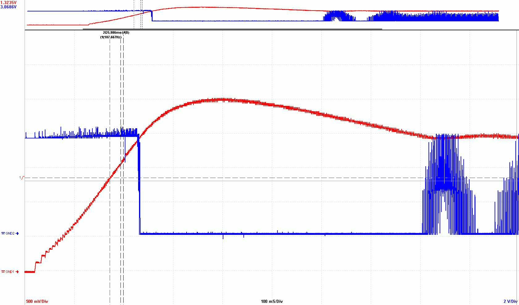

hab da mal ne Frage an die Regelungsprofis hier. Ich hab eine
Drehzahlregelung für  einen Gleichstrommotor aufgebaut. Anbei ein
Oszi-Screenshot. Rot die das Drehzahl-Signal, blau ist die Gate-Spannung
des Motor-FET.
Nun meine Frage:
Wieso habe ich einen so großen Überschwinger?
Der Transistor wird bei Überschreitung des Sollwertes ja sofort
geöffnet! Trotzdem scheint der Motor quasi im "Leerlauf" noch zu
beschleunigen !?
Mit was hab ichs hier zu tun?
Gruß,
Nikias
Gast #423955
wenn das das Gate-Signal ist, dann würde ich mal die Drainspannung
messen. Denn daran hängt ja letztendlich der Motor. Ich vermute der
Transistor sperrt nicht gleich, wobei aber knapp 200ms Sperrzeit ja kaum
möglich sind. Trotzdem:Messen, was direkt am Motor passiert.

Gast #423980
Wenn der FET abschaltet, ist in der Motorwickung noch magnetische
Energie gespeichert, die über die Freilaufdiode (die Du hoffentlich drin
hast) abgebaut wird. Dabei fließt Strom in der gleichen Richtung wie
bisher und der Motor beschleunigt weiter, bis die magn. Energie
verbraucht ist.
Abhilfe schafft hier, schon vor Erreichen der Solldrehzahl den FET
zuzumachen, also PWM. Aber genaueres kann man nur mit Schaltplan
sagen...

Gast #424013
Welche Regelung wird dort verwendet?
Vieleicht solltest du mal den Regler überdenken, der schaltet den FET ja
erst bei erreichen des Sollwertes ab.
Spiel mal etwas mit den Regelparametern..
OP #424094
danke für die ganzen Antworten...hab derzeit noch keinen
Schaltplan...ist alles auf nem Steckbrett und in meinem Kopf. Werd das
jetzt mal in Protel reinhacken...
...der letzte Post hat mich aber auf die Idee gebracht mal zu checken ob
es nicht vielleicht eine Verzögerung in der Drehzahlerfassung geben
könnte. Da dies über nen Schmittrigger->Monoflop->RC-Glied
passiert...und siehe da!
Das Tau vom RC-Glied war schuld, mann muss auch bein Analysieren des
Problems an der richtigen Stelle messen. Ich glaub ich brauch jetzt en
Frequenzmessgerät.
