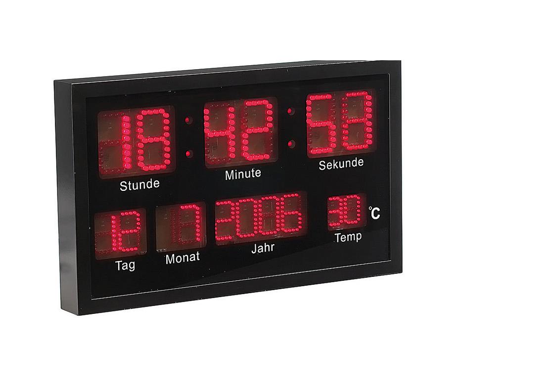

Es gab immer mal wieder Bausätze/Fertigteile für Uhren mit LED Großdisplay. Da wurden der schieren Größe wegen die verschiedenen Segmente aus mehreren LED's gebildet. Statt LED's verwendet man Treiber um die kleinen Pumpen anzusteuern.
Oder man nimmt die Elektronik einer Laufschriftanzeige. Allerdings erfordert das wegen der Matrix dann ein vielfaches an Pumpen/Ventilen. Dafür kann man dann ALLES darstellen was die LED Laufschrift auch konnte.

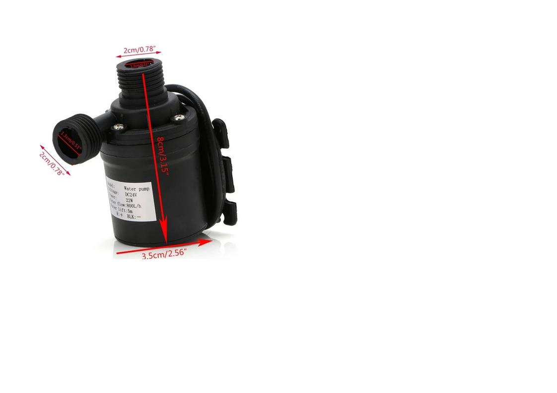

In der Anwendung wären Kleinstpumpen vermutlich sinnvoller als eine Großpumpe mit vielen Ventilen. Zumindest wenn der Bauraum unter der Wasseroberfläche zur Verfügung steht.

Die abgebildete Uhr würde nur für die Stunden und Minuten bereits 108 Düsen/Pumpen bei der Umsetzung als "Wasseruhr" erfordern (28 je 7-Segment). Mit Sekundenanzeige dann gar 164.
Bei einem angenommenen Preis von €10 pro Pumpe/Ventil eine ziemlich teure Anzeige mit €1.640. Allerdings auch nicht mehr als ein "Designerstuhl".

Viele kleine Pumpen IM Wasser hätten den Vorteil, daß die gesamte Verteilergarnitur (von einer großen Pumpe auf 108 Anschlüsse??) wegfällt. Außerdem wäre sie ausfallsicherer, ggf. kann man die Schrift auch bei Ausfall mehrerer Pumpen immer noch lesen.
