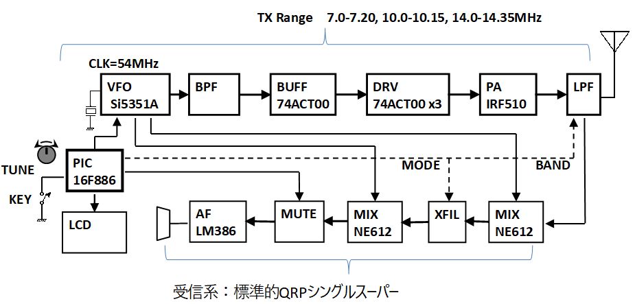

MTR (mountain topper) clone. Gibt es welche?
Gast #7326545
TruSDX ist doch nicht aufwändiger. Wenn du schreibst am besten selbstbau, gehe ich davon aus, dass kaufen auch eine Option ist. Selbst wenn man selbst baut ist das gut machbar
Gast #7326961
Danke für den Link.
Ich habe noch den sw-3b gefunden, der soll wohl auch aus den selben Händen stammen wie der MTR. Auch schön Handlich und multiband.
Erstmal den Aufbau verstehen.
謝謝
Gast #7327927
Es gibt einige Klone des MTR3b, die für den Selbstbau geeignet sind. Einige Beispiele sind:
uBITX: Ein einfacher SSB-Transceiver, der auf dem MTR3b-Design basiert und von Ashhar Farhan entwickelt wurde. Er ist kostengünstig und einfach zu bauen.
QCX+: Ein weiterer Klon des MTR3b, der von Hans Summers entwickelt wurde. Er ist ebenfalls einfach zu bauen und hat eine höhere Leistung als der ursprüngliche MTR3b.
Juma TRX2A: Ein weiterer Klon des MTR3b, der von Juma entwickelt wurde. Es ist einfach zu bauen und hat einige zusätzliche Funktionen.
Es gibt noch weitere Klone und Entwicklungen, die klein und einfach sind. Es wäre am besten, sich auf verschiedenen Foren und in Communities über die verschiedenen verfügbaren Optionen zu informieren, um die beste Wahl für Ihre Anforderungen zu treffen.
