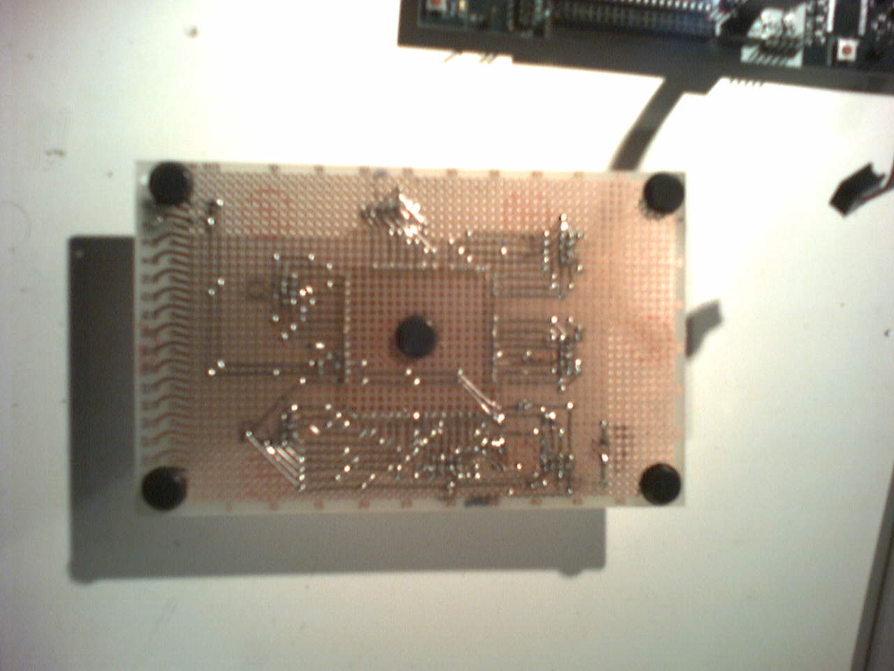

von pumpkin (Gast)
kann es daran liegen, dass die ISP schnittstelle gute 10cm leitungslänge
vom port zum chip hat (plus die verbindung vom STK). der quarz sitzt
auch nicht direkt am chip (siehe bild) - aber das quarzsignal direkt am
chip sieht wirklich gut aus.
pumpkin
von Profi (Gast)
Ich verstehe nicht ganz, warum Du den Xtal, die dazugehörigen Cs, die
Abblock-Cs für Vcc und Gnd nicht auf die Adapter-Platine gebaut hast.
In den Anleitungen heißt es doch immer, möglichst kurze Leitungen.
Löte die Abblock-Cs und den Quarz samt 22pF doch mal direkt oben an die
äußeren Pins der Adapterplatine und entferne alle Verbindungen zum Xtal
auf der unteren Platine.
Wie sieht die Platine von unten aus?
Nebenbei: Messungen -speziell am XTal- verändern die Signale gewaltig,
evtl. schwingt er sogar nur, wenn Du die Oszi-Spitze dranhältst - und Du
meinst, er schwingt auch genauso gut, wenn Du die Spitze entfernst.
Evtl bringt ein 10-47 Ohm R in Reihe zu den Prog-Signalen eine Reduktion
von Überschwingern (Ringing).
Hast Du einen anderen µC, den Du direkt auf das STK500 stecken kannst,
um zu sehen, ob die Programmierung richtig abläuft?
Baue doch einen kleinen Adapter, mit dem Du die 100-Pin-Adapterplatinen
auf einen der Sockel des STK500 stecken kannst - das sind nur wenige
Leitungen.
Kannst Du ein kürzeres Verbindungskabel herstellen?
von pumpkin (Gast)
moin profi,
der quarz sitz jetzt direkt am uC (alle block-c's auch) - keine
veränderung. ich kann die fuses setzen. und lesen. aber die
verifizierung ist immer fehlerhaft (er speichert die fuses nicht).
komischerweise sind die fuses kurzeitig korrekt gesetzt wenn ich den
connectiondialog öffne - das weist auf einen übertragungsfehler hin
(timing?).
kürzeres prog-kabel kann ich jetz auf die schnelle nicht machen (aber
die länge ist imho ok). anderer chip (mega16 und mega8) direkt auf dem
board geht wunderbar.
ich werd mal deine ringing-r's einbauen (mosi/miso?)...habsch noch nie
was von gehört; aber man lernt ja nie aus  ; )
bild von unten anbei (schlechte quali - dat zinn blendet die alte kamera
x) ).
pumpkin

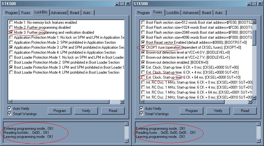

so, hat alles garnichts gebracht. ich habe jetzt den quartz auf das STK
gesteckt und per leitung rübergeschickt (vgl S.40 'ext clock'). aber das
hat auch nichts gebracht (habe mehrere quarze mit unterschiedlichen
werten probiert) obwohl das signal astrein am µC ankommt. immernoch das
alte bild: schreiben der fuses (ohne verifi) geht, lesen auch. lesen des
flashs geht auch. schreiben hab ich nicht probiert. ich habe mal nen
screen gemacht von den fuses (was mich wundert ist der reiter 'lock
bits': muss der obere 'further blabla...' fabrikmäßig 'disabled' sein?).
pumpkin
von pumpkin (Gast)
ok, es funkt. AEG - ausschalten, einschalten, geht wieder. keine ahnung
was das für ein anflug von arbeitsverweigerung war. ich startete alles
neu, und siehe da, der mega hatte alle fuse- und lockbits so wie sie
seien sollten (und ich vor nen paar stunden eingestellt hatte) plötzlich
im memory. programme laufen.
konfig ist mit quarz auf dem STK per strippe rübergezogen auf Xtal1.
aber trotzdem vielen dank für die tips von euch
pumpkin
