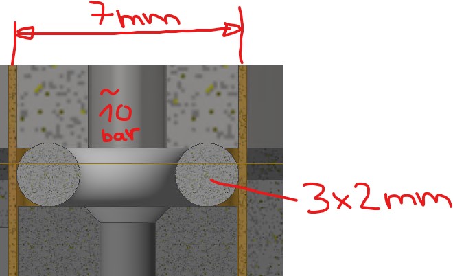

Guten Tag,
die zwei Fluidkanäle, welche in einer Hülse (orange) geführt sind sollten abgedichtet werden (siehe Anhang). Zu erwähnen ist, dass bei einer Demontage der O-Ring etwas zusammengedrückt werden muss. Daher ist es wichtig dass der O-Ring elastisch nachgeben kann (ca. 0.5-0-7mm + Vorspannung f. Dichtigkeit).
Ist mein Vorschlag prinzipiell möglich oder liege ich total falsch und das wird niemals dicht?
Systemdruck Wasser ca. 10 bar. O-Ring 3x2mm Shore 70.
Danke.
Hi!
Laienantwort: das wird nix. Im KFZ Bereich gibt es Stecker mit Gummiabdichtung, welche auch zum Entriegeln idealerweise minimal zusammengeschoben werden sollten (erzwungenes Entriegeln unter mechanischer Spannung tötet schonmak die Rastnasen). Die sind grad mal spritzwasserdicht und die Dichtung ist geschmeidig weich. Keinesfalls haben die deine 70 Shore.
