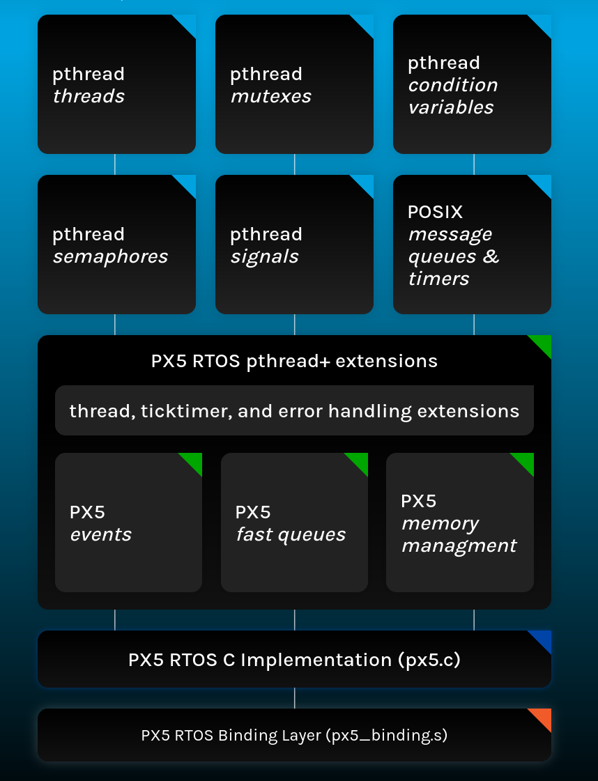

Außer Frage steht, dass Codegeneratoren wie Cube oder MCC die „Inbetriebnahme“ der immer komplizierter werdenden Peripherie-Geräte moderner Mikrocontroller wesentlich erleichtern. PX5 begegnet diesem Problem dadurch, dass es sich - siehe auch das Architekturdiagramm - auf die Kernaufgaben eines Echtzeit-Betriebssystems beschränkt.
Bildquelle: https://px5rtos.com/px5-rtos/, Diagramm ist anklickbar
Aus dieser Vorgehensweise der Reduktion ergibt sich ein sehr einfaches Deployment des Echtzeit Betriebssystems. Im nach Anmeldung (mit Linkedin-Konto besonders bequem) unter https://px5rtos.com/px5-rtos-user-guides/ zugänglichen User Guide wird davon gesprochen, dass man für die Einbindung neben einigen Header-Dateien lediglich die Files px5.c und px5_binding.s benötigt. Das eigentliche „Anwerfen“ des ersten Threads könnte dann einfacher nicht sein:

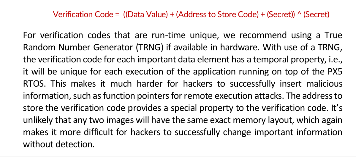

Ein weiteres interessantes Feature von PX5 läuft unter dem Namen „PX5 RTOS Pointer/Data Verification (PDV)“. Dabei handelt es sich um ein Verfahren, das unautorisierte Speicher-Zugriffe zu erkennen sucht. Dies erfolgt durch Berechnung einer Checksumme, was nach folgendem Schema passiert:
Bildquelle: PX5.
PX5 verspricht, dass die Aktivierung dieses Systems, das - normalerweise - nur die „eigenen Strukturen“ des Echtzeit Betriebssystems schützt, mit vergleichsweise wenig Overhead einhergeht - aus einer ein bis zwei Instruktionen benötigenden Anweisung wird eine 6-8 Instruktionen benötigende.

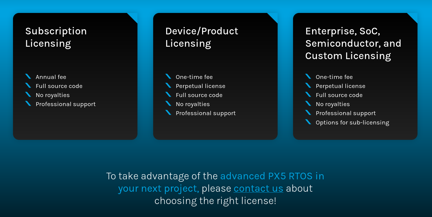

Die Lizenzierung, und insbesondere die Lizenzkosten von Echtzeitbetriebssysteme sind immer ein „haariges“ Thema. Zum Zeitpunkt der Drucklegung dieses Artikels gibt es noch keine öffentlichen Informationen dazu - unter der URL https://px5rtos.com/licensing/ findet sich auf der Webseite aber die gezeigte Abbildung, die die „Flexibilität“ im Bereich der Lizenzierungsbedingungen illustrieren soll.
