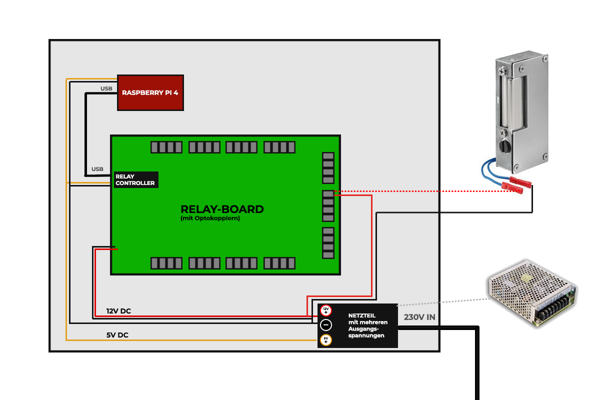

ich baue gerade an einem System, um mehrere Türen (mit Elektrotüröffner) per RaspberryPi bzw. mit einem Relay-Board zu öffnen. Alles funktioniert soweit aber ich habe noch eine offene Frage bzgl. der Stromversorgung. In meinem Testaufbau verwende ich momentan 4 Netzteile:
  • RaspberryPi 5V DC
  • RelayBoard-Controller 5V DC
  • RelayBoard-Versorgung 12V DC
  • Türöffner (mit Relay geschalten) 12V CD
Für den finalen Aufbau, würde ich gerne auf ein Netzteil mit mehreren Ausgangsspannungen zurückgreifen. Allerdings habe ich noch so im Kopf, dass "empfindliche Controller" (z.B. RPi) und Relay bzw. Türöffner selbst nicht am selben Netzteil hängen sollten. Im Anhang habe ich eine Skizze gebaut, wie ich es mir vorstelle. Wäre das so sicher bzw. was müsste ich bei dem Netzteil beachten, dass ich mir keine Gedanken über mögliche Schäden am Raspberry machen muss.
Vielen Dank für eure Zeit, eure Nyna.

Wenn die Komponenten ordentlich aufgebaut und das System sinnvoll verpackt und verdrahtet wird, sollte das so funktionieren.
Man muss natürlich beachten, dass der Raspberry Pi nur ein "Modul" ist und kein vollständiges Gerät. Das heißt, es sind nur rudimentäre Schutzmaßnahmen gegen Überspannung und elektrostatische Entladung etc. enthalten. Wenn du den großen schwarzen Rahmen um deine Zeichnung als Gehäuse betrachtest und nur die Türöffner extern angeschlossen werden, sollte das in der Praxis funktionieren.
