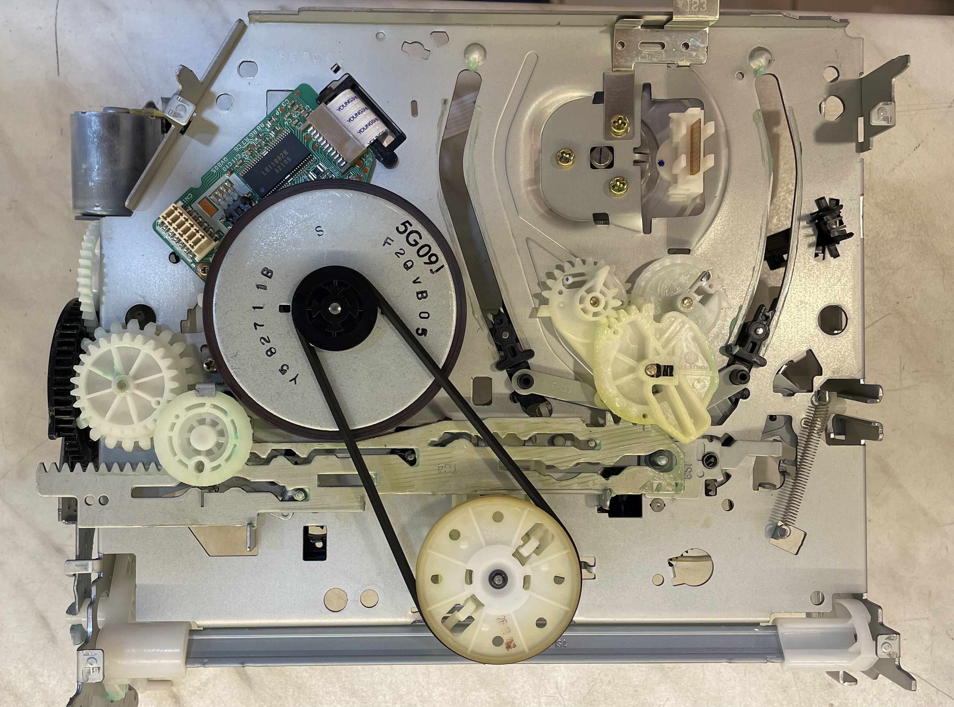

Ein Grundig Xeria VCR GV6263 aus 2002 wurde mit der Fehlerbeschreibung "geht nicht an" in unser RC eingeliefert.

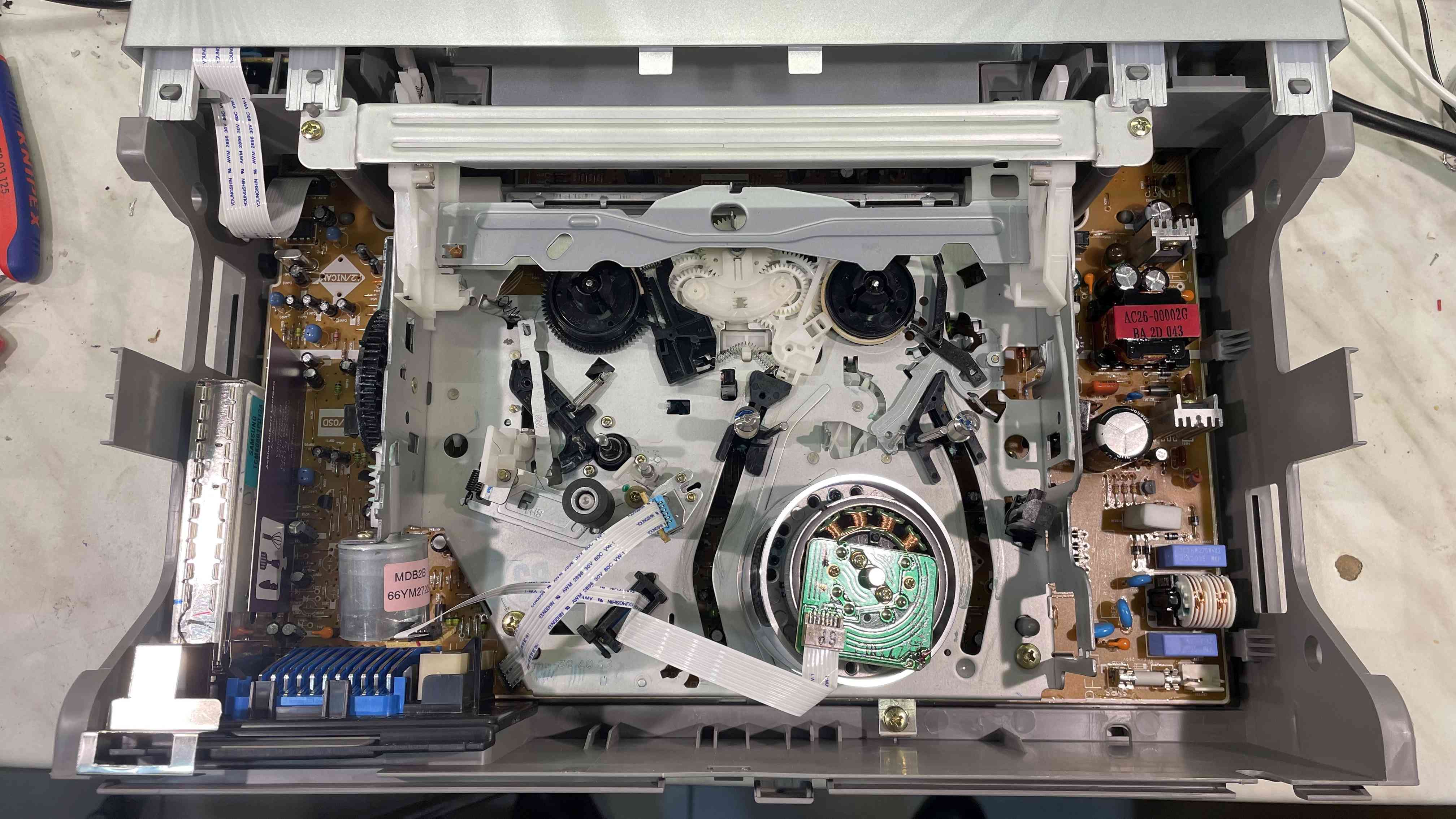

Tatsächlich wollte der VCR nicht angehen, optische Prüfung und Sicherung ok. Mit Hilfe von Tanya und dem Servicemanual konnte ein defekter Kondensator im Schaltnetzteil ausgemacht werden. Danach funktionierte das Gerät wieder.

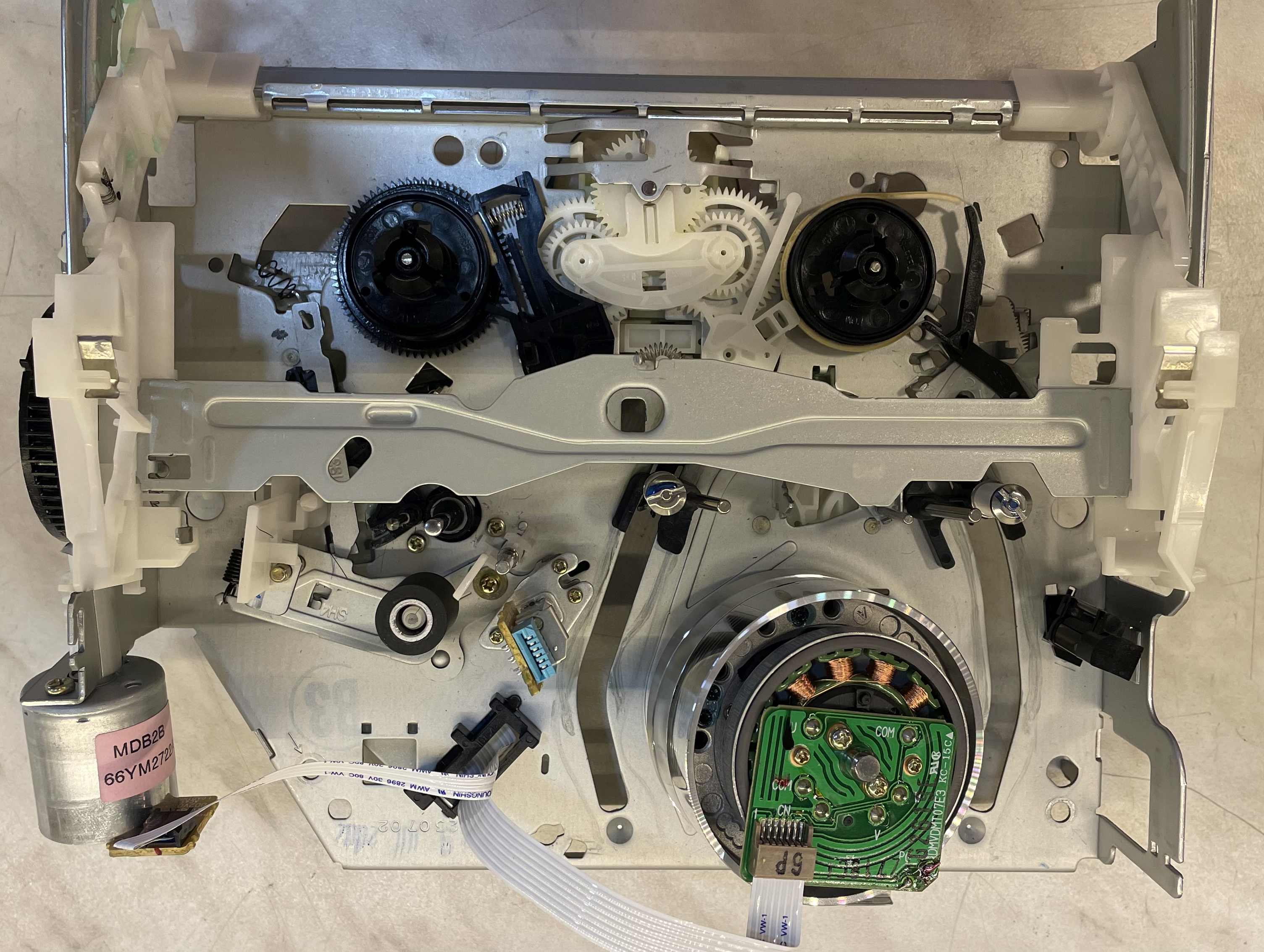

ABER: die Cassette wird eingezogen, das Band um die Kopftrommel gezogen, die Transportrolle angelegt und der Motor startet. Aber es findet keine Bewegung der Aufwickeltellers statt. Damit wird das Band nur in Schlaufen im Gerät "abgelegt" bis der Controller abbricht und die Cassette auswirft.
Zur Reparatur des Netzteils mußte man das ganze Laufwerk ausbauen. Das geschah genau nach Vorschrift im Manual, Lagerung auf sauberer ebener Fläche. Beim Einbau genau auf die Position des Lagegebers geachtet.
Auch mehrfacher Aus/Einbau und sorgfältige Prüfung ergibt keinen offensichtlichen Befund. Beim Versuch des Transportes ist ein Geräusch zu hören, das an ratternde Zahnräder erinnert. Alle (Kunststoff)zahnräder sind aber i.O.
Kennt jemand das Problem und hat Hinweise für mich?

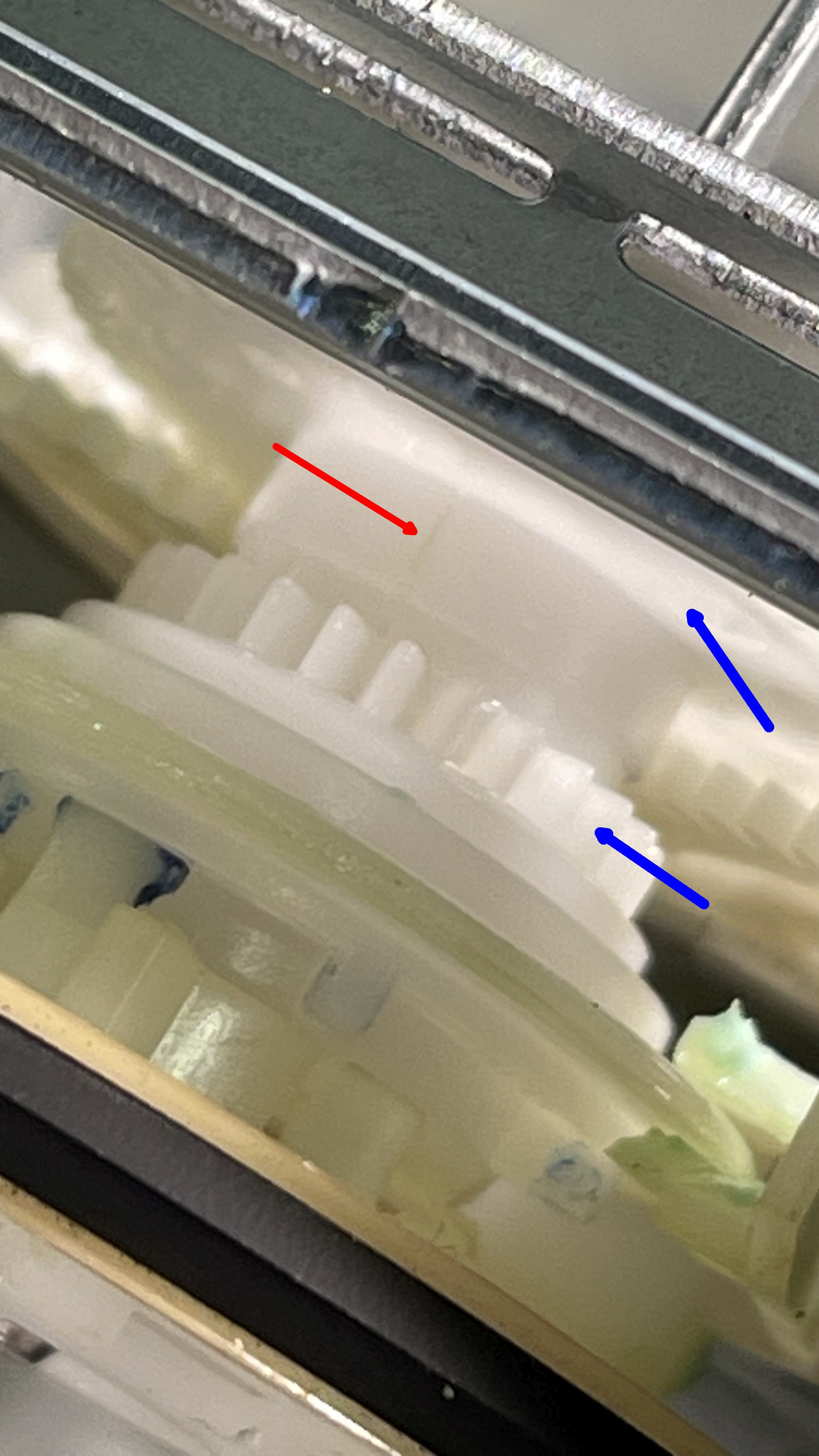

ich würde mir die Zwischenradeinheit genau anschauen; der Wickelantrieb muss umschaltbar a.) beim Spulen direkt gekopelt sein, b.) bei play über eine Rutschkupplung erfolgen (Aufwickelteller) und links nur über das Bremsband leicht gebremst werden; die Rutschkupplung funktioniert verm. nicht - Fett verharzt, Kunststoffteil gebrochen oder an den Wickeltellern ist was faul (Fett verharzt, Bremsband)

Fehler gefunden!
Für die Nachwelt: in der Zwischenradeinheit besteht das zentrale Zahnrad aus ZWEI ineinander geclipsten Zahnrädern übereinander (die Achse des einen ist hohl, so daß das andere koaxial reingeclipst werden kann). Die Kraftübertragung erfolgt über drei kleine "Stifte", die in das Mutterzahnrad greifen.
Der Kunststoff des äußeren Zahnrades war im Bereich der Clipsung gebrochen so daß sich das Zahnrad aus seiner "Mutter" auf der Achse verschoben hat. Damit waren die drei Stifte nicht mehr im Eingriff und es konnte kein Moment mehr übertragen werden. Die beiden blauen Pfeile zeigen die beiden Zahnräder(teile) die eigentlich viel näher zusammen gehören.
Leider keine Fotos des zerlegten Antriebes, nur ein Bild auf dem man den Riß andeutungsweise sieht (roter Pfeil).
