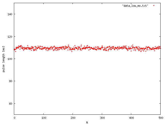

ich bin gerade dabei, eine Funkuhr zu programmieren. Hierzu verwende ich
ein DCF-Modul, welches ich hier beschrieben habe:
Beitrag "Tip für alle, die ein günstiges DCF-Modul suchen"

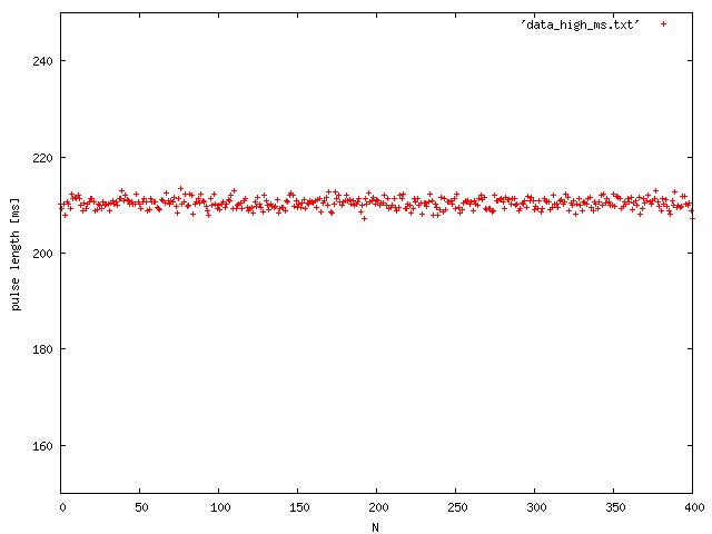

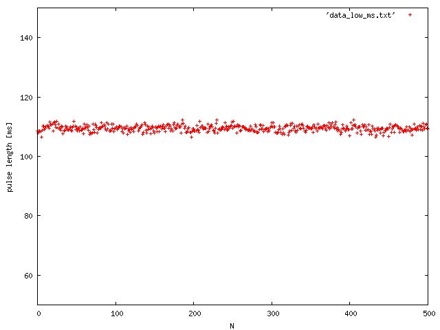

Es ist ja bekannt, dass die Zeitinformationen durch Absenkung des
Trägers für 100ms bzw. 200ms erfolgt. Ich habe mir jetzt mal über
meherer hundert Sekunden die Impulse angesehen, die das Modul abgibt.
Dabei ist mir aufgefallen, das die Impulslänge im Mittel etwa 110ms bzw.
210ms beträgt. Im Anhang habe ich die Impulslänge des low-Impulses mal
grafisch dargestellt.
Ich würde ja verstehen, wenn die Impulslänge um den Mittelwert von 100ms
schwankt aber es ist deutlich erkennbar, dass das Mittel eben 110ms
beträgt.
Hat jemand ne Erklärung dafür?
MfG
Tobias

Entweder macht den Modul die Pulse etwas länger oder in Frankfurt
werden die Pulse schon verlängert. Kannst dich ja mal dort beschweren
(oder in Braunschweig, keine Ahnung wer da zuständig ist).
Aber ist das nicht in Wirklichkeit wurscht?
150 ms nach Pulsbeginn schaust du nach welcher Pegel anliegt
und hast die Information die du haben willst.

Ein Problem ist das natürlich nicht. Ich bin nur bei meinem Programm von
einer mittleren Impulslänge von 100ms ausgegangen und habe symmetrisch
dazu eine knappe Toleranz zugelassen. Da der Impuls aber im Mittel 110ms
lang ist, gab es natürlich gelgentlich Bitfehler.

Ich denke mal, das Modul wird sowas wie ein retriggerbares
Monoflop drinn haben. Sinn dürfte sein, kurzes Signalausfälle
( < 10ms) zu 'überspielen' und damit den Empfang stabiler zu machen.
Dadurch wird natürlich auch das Signal insgesammt länger, weil
das Monoflop halt das Signal noch 10ms länger hält.

Habe gerade mal im Datenblatt des U4224 gelesen. Darin werden für den
100ms-Impuls minimal 60ms und max. 130ms angesetzt, für den 200ms-Impuls
min. 160ms und max. 230ms. Eigentlich schon eine recht hohe Toleranz.
Nun gut, dann werde ich diese Werte mal einbauen.

Die Impulslänge sollte sehr genau 100 ms oder aber 200 ms betragen. Dazu
wird der DCF-77-Träger von 100% auf 25% abgesenkt und nach Ende des
Pulses wieder auf 100% angehoben.
--- soweit die Theorie ---
Die Sendeantenne ist ein resonantes Gebilde mit endlicher Bandbreite.
Das Absenken des Trägers verursacht ein Ausschwingen der Amplitude. Die
Kurve hat bestimmt keine steile Flanke. Der Empfänger dekodiert irgendwo
auf der Flanke und erzeugt damit deutliche Abweichungen von der Länge
des Originalpulses. Wenn dazu noch die Schaltpegel der Empfängers eine
Hysterese haben, dann kann die Pulslänge nicht stimmen.
Um das Problem der Flankensteilheit zu verringern hilft man beim
Absenken des Trägers auf der Senderseite etwas nach. Das Signal wird zu
Beginn des Pulses 250us ausgetastet (auf 0%) um dann auf 25% gesetzt zu
werden. Die Flanke wird dadurch deutlich steiler und der Sekundenanfang
läßt sich präziser bestimmen.
Man sollte sich wegen der Abweichung der Pulslänge keine Gadanken
machen. Wer die Zeit präzise bestimmen will, wird eher die
Phasenmodulation auswerten.

Mit der Stärke des empfangenen Signals ändert sich auch die Impulslänge
in gewissen Grenzen. Das hängt vom Modul ab. Je nachdem wie das Signal
intern aufbereitet wird, wird der Impuls etwas länger oder kürzer. Auf
den Startzeitpunkt des Impulses hat das jedoch keinen Einfluss, sonst
wäre die Uhr ungenau!
