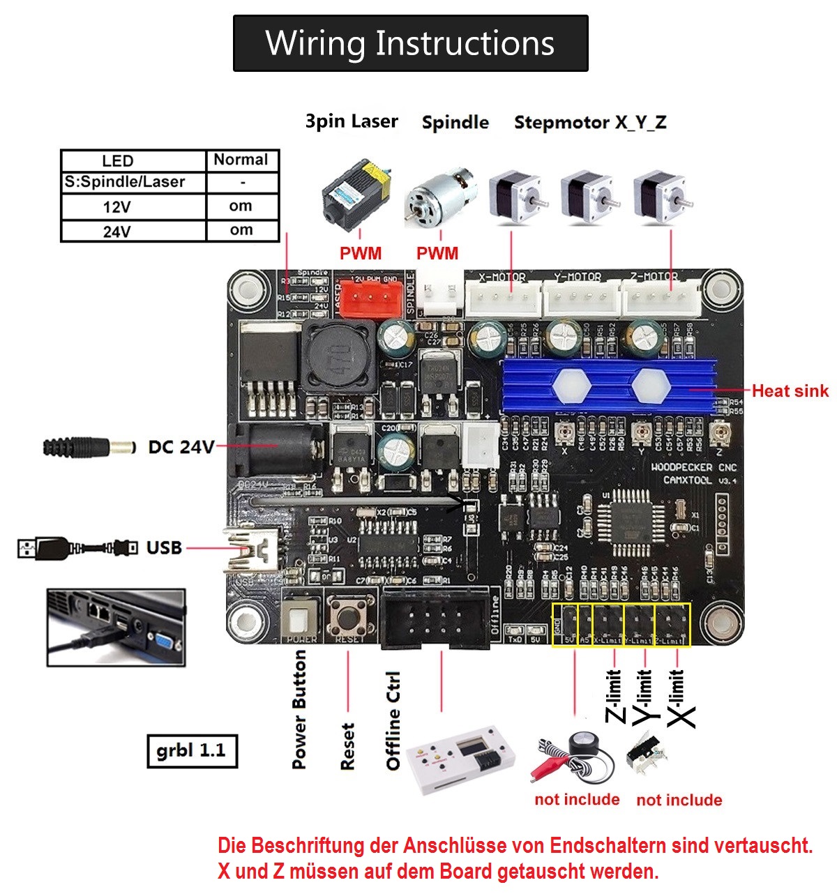

Liebe CAM-TOOL-Kenner,
ich hätte bitte ein Frage. Ich möchte Endstops für die 3 Achsen installieren. Das Board sieht dafür je einen 2 (GND, ?) Pin-Aanschluss vor. Im Netz ist immer die Rede von 3 Pins (+5, GND, Signal). Das verstehe ich nicht. Könnte es sein, dass die Masse an den anderen Pin einfach durch Auslösen des Schalters durchgeschleift wird? (PIN - +5V -> AUS, PIN - GND -> EIN).
Ich könnte es ja probieren, aber ich will nichts kaputt machen, da ich nicht weiß wie die PIns verschaltet sind,
Vielen Dank fürs Lesen LG Thomas

Der Signal Pin des Endstop Eingang ist über einen internen Pull-Up nach oben gezogen und wird durch den Endschalter auf GND gezogen. Der µC bemerkt das der Pin jetzt Low ist und löst das entsprechende Ereignis aus.
Wenn du dir nicht sicher bist, mess den Pegel des Eingangs in Ruhe, ist er High (5V) wird er gegen GND geschaltet.

Vielen Dank, lieber Tim, für deine schnelle Antwort. Anders konnte ich es mir nicht vorstellen. Es wundert mich nur, wie kompliziert dieser eigentlich einfache Sachverhalt teilweise kommuniziert wird. Irgendwie hat es mich ja doch verunsichert.

Hmmm, in dem Schaltplan ist kein zusätzlicher Pullup zu entdecken. Mehr als die paarhundert Kiloohm der im Mikrocontroller eingebauten Pullups gibt es wohl nicht :-(
Natürlich kann der Schaltplan auch falsch sein. Im Falle des Fets am Versorgungsspannungseingang hoffe ich das sogar für Dich. So wie der gezeichnet ist, dürfte da keine funktionierende Schaltung bei rum kommen.
