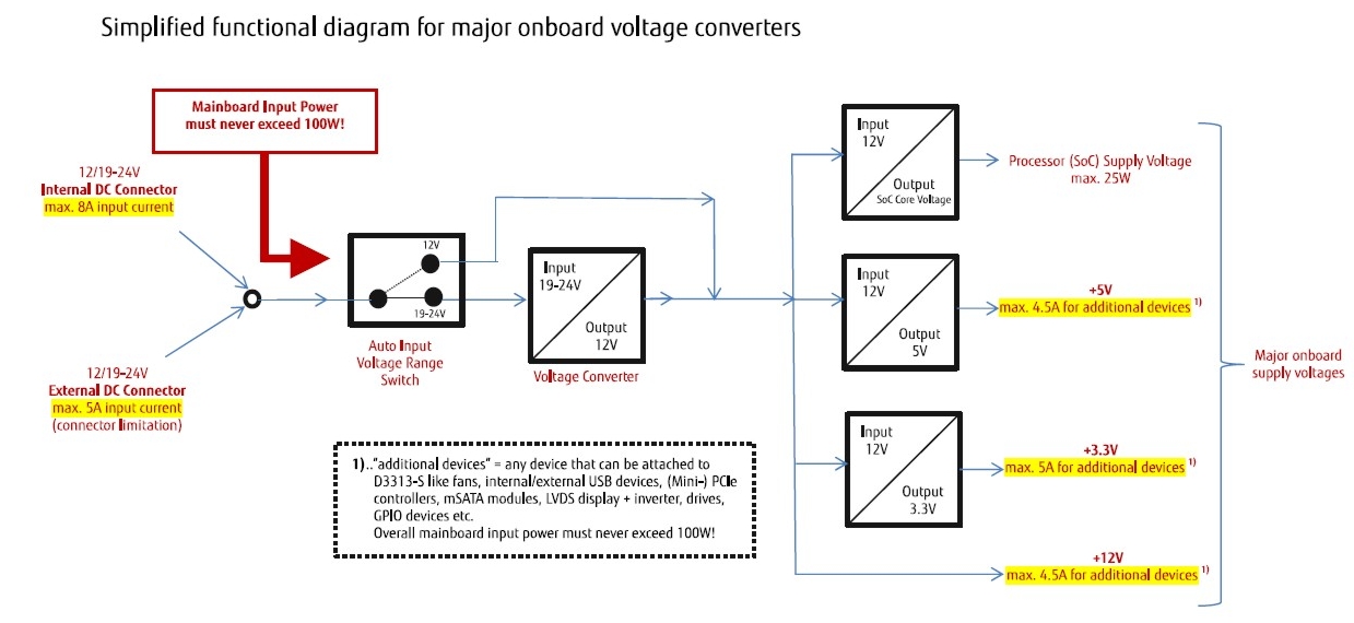

ich habe ein Fujitsu Futro S720 ohne netzteil. als netzteil wollte ich
mein unbenutztes HP netzteil 65W 19.5V 3.33A verwenden. ich habe bereits
das passende stecker an das HP netzteil gelötet, das schwarze außen und
das weiße innen, blau ist unbenutzt.
hier war der nachfolgende post eine hilfe.
Beitrag "Re: Laptop Netzteil Ausgang dreipolig?"
1) spannung liegt an mit 19VDC
2) PC geht an, dh die LED sind an, aber kein video/bild (über DP und
DVI)
3) das blaue LED von der mSATA ist auch an
4) nach einer weile wird auch der kühlkörper von der CPU warm
5) wenn ich das interne USB Port messe, dann liegt dort 5VDC
6) laut tech specs sollte das HP netzteil funktionieren:
 6a. Input current for external DC connector: max. 5A
 6b. Max. 60W @ 12V
 6c. Max. 100W @ 19-24V
 6d. Mainboard input power must never exceed 100W!
 6f. original Fujitsu netzteil: 20V, 2A, 40W
was meint ihr, wo liegt der fehler?

von Walter (Gast)
Also hier nach:
https://www.parkytowers.me.uk/thin/hware/hardware.shtml
klingt es nicht so, dass man ein besonderes Netzteil benötigte.
Kann man das Bios irgendwie zurücksetzen?
Mal anderen Monitor versuchen?

schaut euch mal die angehängte PDF datei an ... auszug aus dem TechNotes
V1.4, nur den teil über das netzteil.

Du kannst ALSO entweder ein 19 bis 24V oder ein 12V Netzteil verwenden.
Also strenggenommen jedes Netzteil .Hast ein normales PC-Netzteil ?
kannst von dort die 12V nehmen... ausm Festplattenstecker zB..
Oder irgendein anderes Netzteil, das mind. 20W liefert, weil wenn keine
USB-Ports u.a. belegt sind, oder die CPU auf Vollast läuft, das Board
sowieso weniger Strom braucht. --> "max. ?A for additional devices"

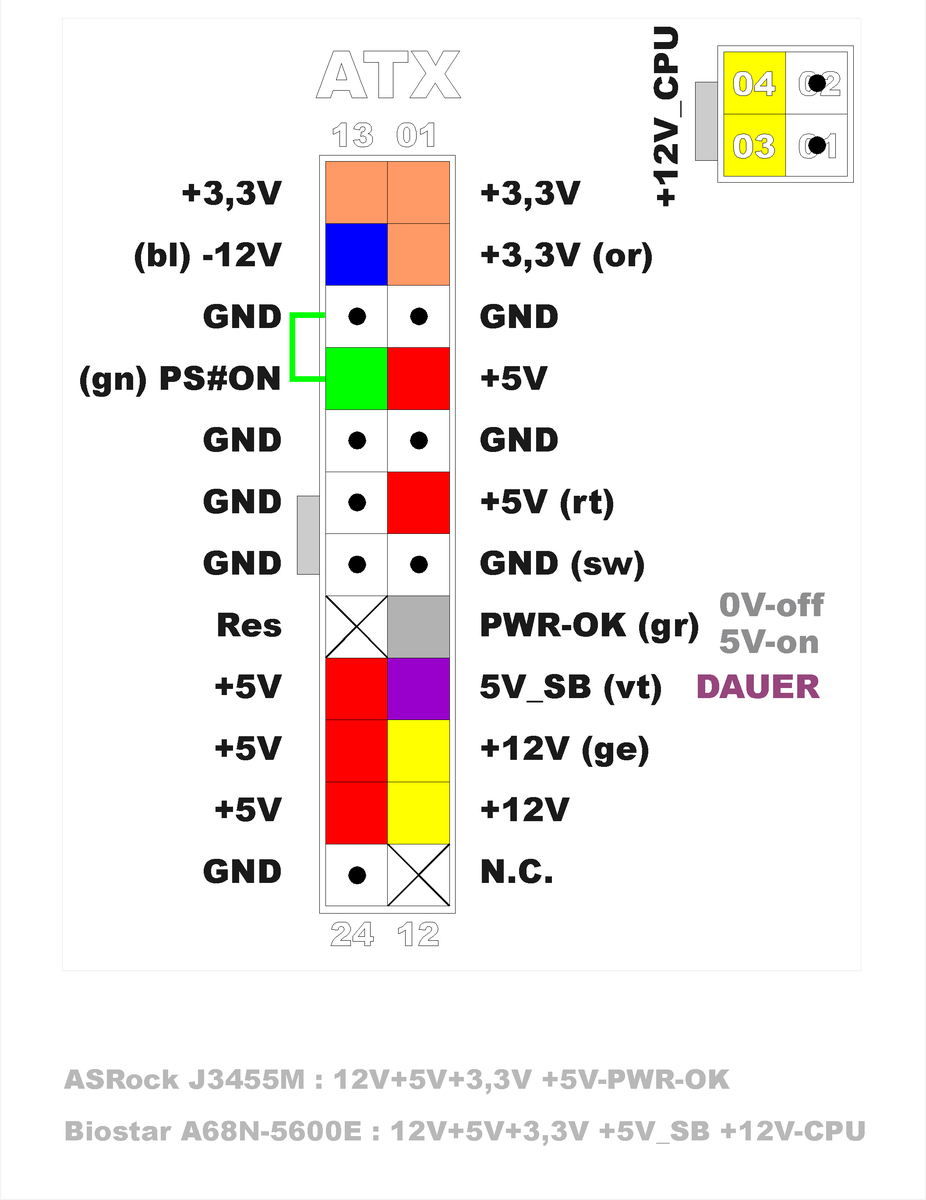

Ich habe ein solches Board (J3455M) mit LM2596S-Reglern und 12V
betrieben
Möglicherweise hat das "Interne Netzteil" einen Defekt, da es angeblich
'umschaltet'. Da es sich um ein µATX-Board handelt: wofür sind die
beiden schwarzen Stecker rechts außen? Ist der eine ein "ATX-Stecker"?
(normales PC-Netzteil) kannst dort mal vorsichtig messen ob was
"anliegt".

Übrigens ist die weiße 4-pol-Buchse ein normaler CPU-Stecker bei einem
normalen PC-Netzteil. Wennst sowas hast, kannst das dort anstecken, aber
EINSCHALTEN tut sich ein PC-Netzteil deshalb noch nicht, das mußt selbst
starten.

Auf der Seite 2 steht eh: du kannst JEDES Netzteil von 12-24V benutzen.
Da ist offenbar nur ein Spannungsregler dazwischen, der nach 12V
transformiert. Ein solcher braucht normalerweise +1,5V, also min. 13,5V,
damit er "regeln kann". Sonst gibt er einfach die Eingangsspannung aus.
Das steht da nicht. 12V +/- 10% und 19-24V +10% -15% ergibt 10.8-13.2V
und 16.15-26.4V, alles zwischen 13.2V und 16.15V schreit nach Ärger.

> Ein 65W-Netzteil an einem Gerät, das bis zu 100W will,
das "WILL" keine 100W, sondern das ist die
MAXIMALE LEISTUNG , die der Schaltwandler am Board in +3,3/5/12V
gesamt umwandeln kann! Und wieviel Ampere je Spannungsbereich max
verfügbar sein KÖNNEN steht auch dort. Das gilt eben NUR für die
Zusatzgeräte wie SATA, USB...  Die Core/Bridge/RAM Spannungen sind ja
viel niedriger.
Warum machst nicht einen Thread im Analog auf, die werden dir dann
erklären, wie so ein Schaltwandler (hier: auf dem Board) funktioniert !
Die angegebenen 20V/2A=40W reichen also für den --gelieferten-- PC
-leicht- aus. Weil Abstürze wegen Strommangel heißt: Reklamationen ohne
Ende.

Auch Glück, sollte mein HP-NT nicht funktionieren, weiß ich jetzt warum.
Das sind diese Steuerspannungsleitungen - und (vmtl.) keine
Spannungsquellen .
von Hmmm (Gast)
> MAXIMALE LEISTUNG
Was bedeuten Deiner Meinung nach die Worte "bis zu"?
Vielleicht solltest Du beim Betrachten des Blockschaltbilds mal Dein
Hirn einschalten. Das Board arbeitet mit kaskadierten Schaltreglern, der
erste wird nur bei Versorgung mit 19-24V verwendet, um daraus 12V zu
machen, siehe "Auto Input Voltage Range Switch".
Wenn der Hersteller explizit zwei Spannungsbereiche angibt, wird er das
nicht ohne Grund tun. Der Grund dürfte sein, dass diese automatische
Umschaltung zwischen den beiden zulässigen Spannungsbereichen ein
undefiniertes Verhalten hat.

Steht eh alles da. Die CPU incl.Grafik braucht bei Vollast max. 25W !
Also 12V/2A . Die Regler verarbeiten max. 4-5A.
Und --alle-- Regler zusammen können max. 100W verarbeiten.
Du darfst also nicht wahllos vielew Geräte dort anschließen, gibt ja
ohnehin nur 1 Strom-Port dort.
> Hirn einschalten.
Richtig: Ein Blockschaltbild gibt niemals die echte Schaltung wieder.
Auch keines für Elektro-Laien !
Schau, früher mal gabs so 1,5-24V Umschaltnetzteile, da brauchte man oft
auch 4,5V/7,5V/9V/13,5V  Aber
heute gibts in jedem Zimmer 5V, 12V, 19V, als Standardnetzteile
bei 3D-Printern auch 24V, E-Räder 36-48V.
Es ist also unwahrscheinlich, daß jemand für einen Mini-PC extra ein
15V-Netzteil kauft. Zumal da ohnehin auch 12V angegeben sind
> Oder einfach beim Hochfahren hängenbleiben, was zum Verhalten beim TO
> passen würde.

von Kadir (kadir)
gelöst!
ich hab das blaue (ID sense) und das weiße (+) mit einem 330k Ohm
widerstand verbunden und es funktioniert. 390k Ohm geht auch.
