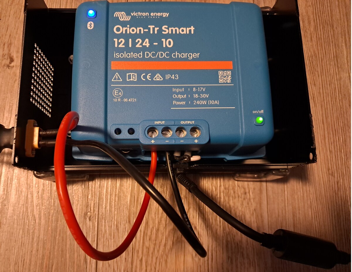

Ich habe dieselbe Anforderung wie Alex mit einem HP Notebook und einem Buck Wandler für den mobilen Betrieb folgendermaßen hinbekommen.
Ich habe im Kabel des Original Netzteils einen Abzweig mit den zwei Adern +19.5V (weiß) und Masse (schwarz) eingeflochten (Sense [blau] blieb zum Originalnetzteil durchverbunden) und einen XT30 Stecker angebracht. Wenn ich jetzt mit dem Buck Wandler an das Kabel anschließe, übernimmt das am Kabel hängende Originalnetzteil (das natürlich nicht am Netz eingesteckt ist) die Kommunikation und der Laptop arbeitet und lädt wie mit Netzstrom. (Nur mit den Widerstandskombinationenen (10k bis 385k), direkt am Buck Wandler hab ich es jedenfalls nicht hinbekommen.)

Ich verwende einen Victron 12/24-10 und der ist echt gut, bis auf das Problem mit der Signalleitung. Was kleineres kommt nicht in frage, da mein Laptop mit einem 280Watt Netzteil daher kommt. Da sind die kleinen Adapter für die Autosteckdose etwas unterfordert, wenn der Laptop mal kurz richtig zieht. Und ich habe schon mal meinen Sicherungshalter an meiner Autodose verschmort, da dieser bei voller Last und etwas mehr als einfach nur überfordert ist (Kühlbox und Akku laden mit y-Kabel). Da ist es ratsam bei allem was nicht dort hin gehört eine eigene Versorgungsleitung zu legen. Die 280Watt hören sich zwar viel an, aber man kann die Leistungsaufnahme auch begrenzen vor allem bei der Grafik. Und das ist ja nur ein Maximalwert. Die Leistung ist für mich gleich wie bei dem Vorgänger, nur ist mein jetziger leiser, kühler und hat hochwertigere Hardware, was wie ich vermute im Endeffekt mehr Energie ein spart. Da der Laptop etwas hochwertiger ist als sein Vorgänger mit 120Watt gehe ich davon aus, das dieser gleich viel oder sogar noch weniger verbraucht. Gemessen habe ich schon mal ein bisschen was er verbraucht (ca. 43W im normalen Windows Betrieb), aber eine Leistungsmessung beim Zocken z.B. war mir noch nicht möglich. Ich habe gerade ein original HP Netzteil mit 19,5V/230W günstig und neu für 20€ ergattert. Ich teste erst mal ob dieses mit meinem Laptop im Betrieb Lädt. Entweder nutzte ich es dann als Reisenetzteil mit 12V/230V Spannungswandler oder ich versuche die Elektronik so heraus zu trennen, das ich es an meinen Victron mit 20V anschließen kann... Dann hätte ich wieder eine kompakte und sparsame Versorgung in einer kleinen Box!

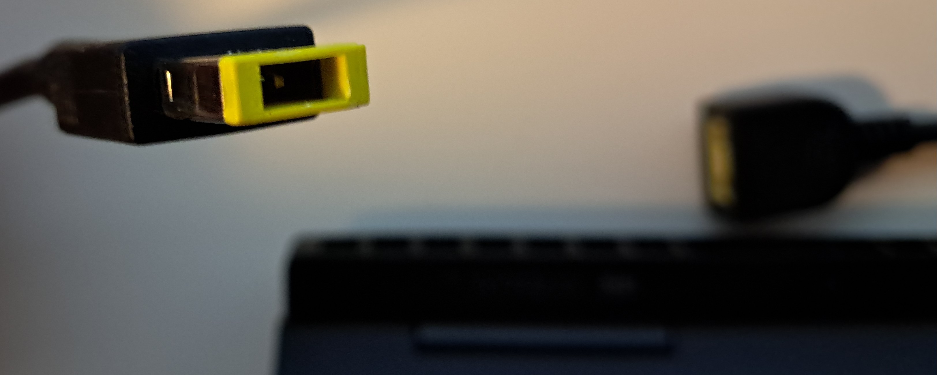

Ich habe gerade geschaut, da gibt es verschiedene Adapter zum teil für 0,99€, 2Pol Buchse auf 3Pol HP Stecker, USB-C auf 3Pol HP Stecker und diverse 12V Adapter für's Auto. Das ist ein echt vielversprechender Tipp (von Wollvieh W.), vielen Dank! Ich such mir mal was raus und werd es ausprobieren.
Ich habe jetzt einen 280W Adapter für HP gefunden, der auf eine gelbe zwei polige "Square" Buchse geht. Dafür gab es noch Gerätekabel mit einem "square" Stecker für bis zu 300W. Wenn das funktioniert, werde ich mich freuen. Ich berichte davon, wenn ich ein Ergebnis habe.

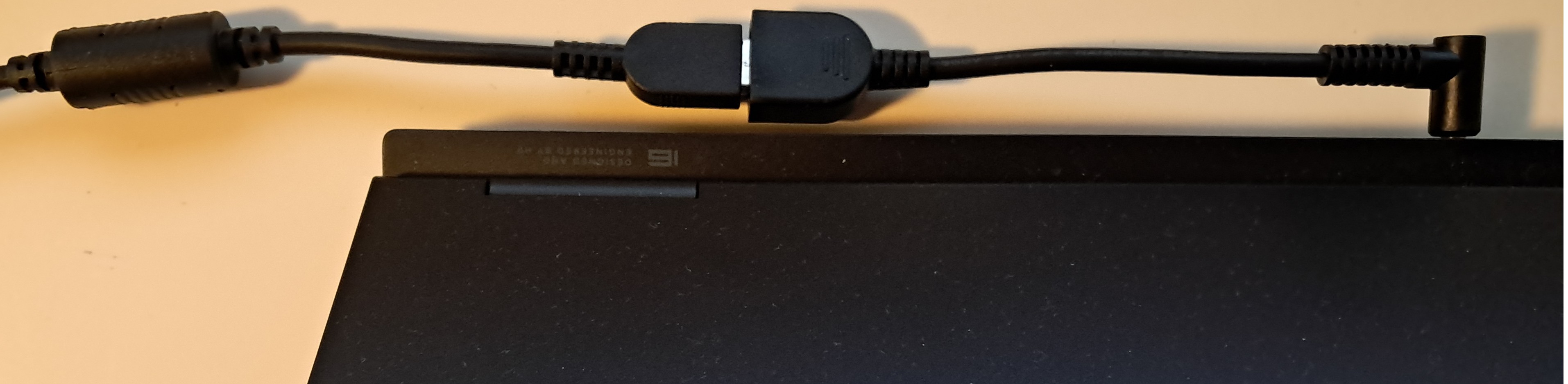

Ich habe heute endlich das Kabel mit dem "Square" Stecker und den Adapter für den HP Laptop bekommen. Das Kabel hat nur zwei Pole und ist damit zum verlängern perfekt. Der Adapter von "Square" zu 4,5x3 (HP) ist ca. 15cm lang. Dieser hängt direkt am Laptop. Das ganze ist für 280W ausgelegt. Ich habe es probiert und es funktioniert perfekt. Der Laptop bringt im Gegenzug zum alternativen 230W/230V Zweitnetzteil keine Meldung, das die Leistung zu niedrig wäre und er Lädt während des Betriebes. Somit kann ich mir den Spannungswandler komplett sparen. So mit habe ich jetzt wieder meine Traumlösung mit der kleinen Box mit Spannungswandler drinnen als mobiles Bordnetzteil ohne 230V System... Der Adapter kam doppelt für 8,51€ und das Kabel ein Stück für 5,84€. Es ist echt perfekt! Vielen Dank für den Tipp an Wollvieh W.!
Ich habe noch ein 140W USB-C zu 4,5x3 (HP) mitbestellt und selbst dieser Adapter mit 140W reicht aus um während des Betriebes zu laden und etwas mit dem Laptop zu machen. Dieser zeigt zwar an, das eine schwache Stromquelle dran ist, lädt aber.
Nochmals vielen Dank!!!
