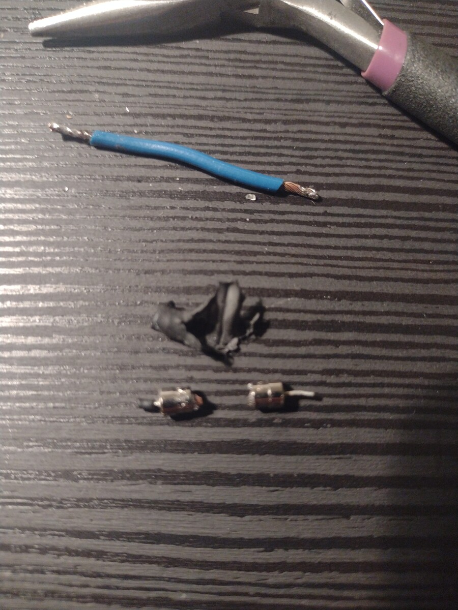

ich war etwas am rumbasteln mit einem alten PC-Netzteil. Es hat eigentlich gut funktioniert obwohl sehr sehr verstaupt, schon fast ein Teppich drin gewesen. Als ich das letzte Mal bei offen liegendem Gehäuse und loser Platine den Stecker reingesteckt habe, ist mir die Sicherung der Wohnung rausgeflogen und das Netzteil ging nicht mehr an, wenn ich Power on auf gnd schalte.
Die Spannung vom Netz verfolgend habe ich etwas gefunden was wie die Überreste einer Glassicherung aussieht (Gebroösel in gummiummantelung mit zwei zylindrischen Metall Sockeln?!). Auf der einen Seite steht 3.15 A 250 V drauf, was ja sehr nach Sicherung deutet. Nun meine Frage wie kann das sein, dass die Sicherung mit 3.15 A ausgelegt ist, obwohl der input 4 A beträgt und der Output je nach Schiene zw. 0,3- 21A betragen kann ?

Output ist mit 350 angegeben. Das wäre ja fast die Hälfte von 3.15A x 230V
Ist der Wirkungsgrad wirklich so schlecht oder ist das mit 3.15 Ampere sehr sicher mit Lift nach oben dimensioniert ? Dann könnte ich ja getrost 3 A einsetzen ohne damit rechnen zu müssen dass die neue Sicherung auch durchbrennt. Habe nur 3 A und 4A zur Hand.

Das Netzteil laueft wieder hab zumindest die korrekten Spannungen im "leerlauf" und der Lüfter dreht. Jetzt Mal ne Frage für ganz Schlaue: ist Power on nicht normalerweise nur 1 Impuls ? Das Gerät hier geht aus wenn ich den Kreis wieder schließe. Habe aber bisher immer gedacht, dass so ein PC knopf nur ein Impuls gibt anstatt einen Kreis dauerhaft zu öffnen oder zu schließen. Ist das normal ?
