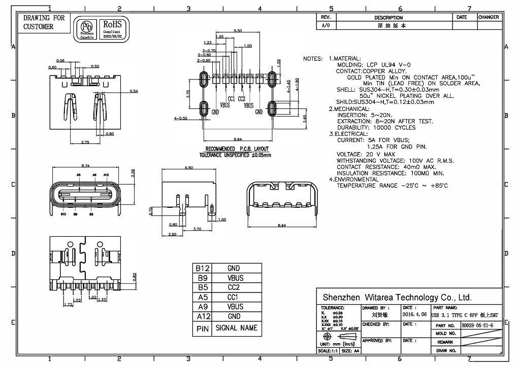

Evtl hat jemand von euch auch so eine LED Lampe https://www.amazon.de/Pristar-Stirnlampe-Wasserdicht-Wiederaufladbar-Fotografieren/dp/B09C7NL8NW

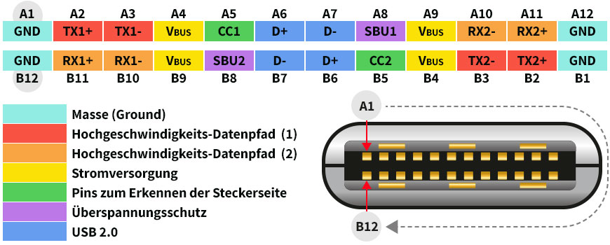

Diese lassen sich leider nicht an einem Power Delivery Netzteil bzw. einer entsprechenden Powerbank laden. Ich habe deshalb die Lampe mal aufgemacht und bin auf diese 6-polige USB-C-Buchse gestoßen bei der beide CC-Pins in der Mitte unverbunden sind. Zum Testen habe ich einen 5,1KOHM zwischen einen und Masse gelötet, aber auch das wird von den jeweiligen USB-Controllern nicht erkannt.
Die Kontakte in der Buchse sind so breit, dass beim Anschluss eines USB-C-Kabels auf jeden Fall mittig A5 und A6 sowie A7 und A8 bzw. B5&B6 sowie B7&B8 kurzgeschlossen werden. Evtl. gibt das Probleme?
Ist also das Laden an solch einer Quelle unmöglich? Was meint ihr?
