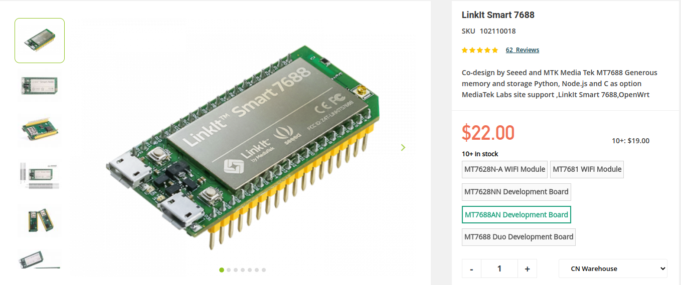

Im Embeddedmarkt gibt es eine “tote Zone” zwischen klassischen mikrocontrollerbasierten Systemen und vollwertigen Linux-Einplatinencomputern. Seeed Studio versucht nun, diese mit Leben zu füllen – beide hier genannten Produkte sind vom Deployment her ESP32-Module, sind aber zur Ausführung von OpenWRT und ähnlichen extrem schlanken Linuxdistributionen befähigt. Kandidat Nummero eins steht unter der URL https://www.seeedstudio.com/LinkIt-Smart-7688.html bereit, und basiert auf einem Chipsatz aus dem Hause MediaTek.
Bildquelle: Seeed
Unter https://www.seeedstudio.com/SMD-WIFI-Module-56P-18-35-2-2-8mm-p-5547.html gibt es auch eine Standalone-Variante des Moduls, die 128MB RAM und 32MB Flashspeicher mitbringt.

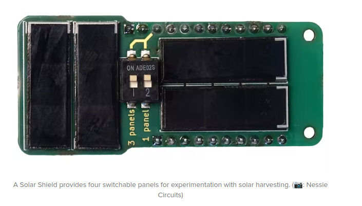

Der in Deutschland ansässige Low-Power-Spezialist Nessie Circuits plant die Fertigung einer Familie von Evaluationsboards, die sich um das hauseigene Funkmodul gruppieren – es bringt ein BTLE-Radio und einen Cortex M4-Mikrocontroller mit.
Bildquelle: hackster, via https://www.hackster.io/news/nessie-circuits-riotee-platform-aims-to-provide-easy-entry-into-the-battery-free-internet-of-things-931392bb7c75
Interessant ist am vorliegenden Ökosystem die Verfügbarkeit verschiedener Carrier-Boards, die Energy Harvesting ermöglichen. Die Abbildung zeigt beispielhaft eine Platine mit Solarzellen.

Die LinkitSmart Module mit dem MTK7688 gibt es seit 2015, sind aber seit einigen Jahren vergriffen oder nur noch ueber Broker zu volatilen Preisen zu kriegen. Neu sind die also nicht. Mit ESP32-artig und dem Gebaren von Espressif hat das aber so gar nichts zu tun, MediaTek hat sich naemlich a) an die GPL gehalten und b) FCC-kompatible Ware in den Verkehr gebracht. Auch von der Robustheit eine ganz andere Nummer, die Linkit-Module sind/waren durchaus fuer industriellen Einsatz brauchbar.
