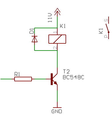

Wichtig ist das du ein Relais hast das eine Magnetspule für 5V hat, als
2tes musst du den Widerstand der Spule kennen(nachmessen) um auf den
Strombedarf der Spule zu schließen. Angenommen du hast eine 5V Spule mit
einem Widerstand von 100 Ohm, dann berechnet sich das so 5 V /100 Ohm =
50mA was für einen Pin zuviel ist,  entweder du schaltest mehrere
zusammen oder benutz einen Transistor, die Schaltung schaut dann so aus
(siehe Anhang). Umbedingt die Diode einfügen sonst kann der
Spannungsimpuls den AVR aus dem Tritt bringen weil das Relais beim
Abschalten einen hohen Spannungsimpuls liefert, dieser kann gut und
gerne mal 100V betragen. Die Anschlüsse P und S nutz du dann einfach als
Schalter egal ob für Wechsel- oder Gleichspannung wichtig ist nur das du
innerhalb der max. zulässigen Werte bleibst die du im Datenblatt
findest.

#424662
welches Relais hast du den gibt ja verschiedene Bauformen falls du noch
keins hast bestell gleich das mit der integrierten Diode. Man muss aber
aufpassen das nicht zu verpolen ansonsten hat man durch die Diode einen
Kurzschluss.
das mit den Windungen ist die Spule und den Schaltkontakt sieht man ja
auf den Bilder Seite 2 auch.

Tip 1: Besser, Du schaltest 5V direkt an die eine Seite Relaisspule der
Relaisspule und legst die andere an den uC-Pin. In aller Regel können
diese Ausgänge mehr Strom "senken" (gegen Masse leiten) als "liefern".
Tip 2: Wozu der ganze Blödsinn ?
Schalte einen BC547C davor und du kannst problemlos bis 500mA schalten.

Gast #427627
Wenn das Relais eines ist aus dem Datenblatt dann ist es für 12V und
nicht für 5V, die mit 5V haben nur 500 Ohm. Siehe letzte Seite im
Datenblatt.
