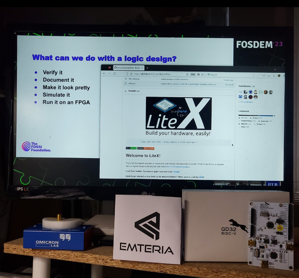

Interessant waren auch die Ausführungen zur Suche nach fertigen Blöcken: die von OpernCores gewartete Sammlung wird ja seit einiger Zeit nicht mehr gewartet. Als „Alternative“ schlug man die Nutzung von LiteX vor.

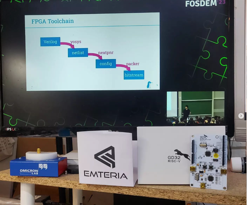

Der von diversen Linux-Events bekannte Embedded-Linux-Anbieter PenguTronix präsentierte mit Building FPGA Bitstreams with Open-Source Tools (siehe https://fosdem.org/2023/schedule/event/fpga_bitstreams/) ebenfalls einen Vortrag, der sich um die „Realisierung einer komplett quelloffenen“ Toolchain für die Entwicklung von FPGA-Software drehte.

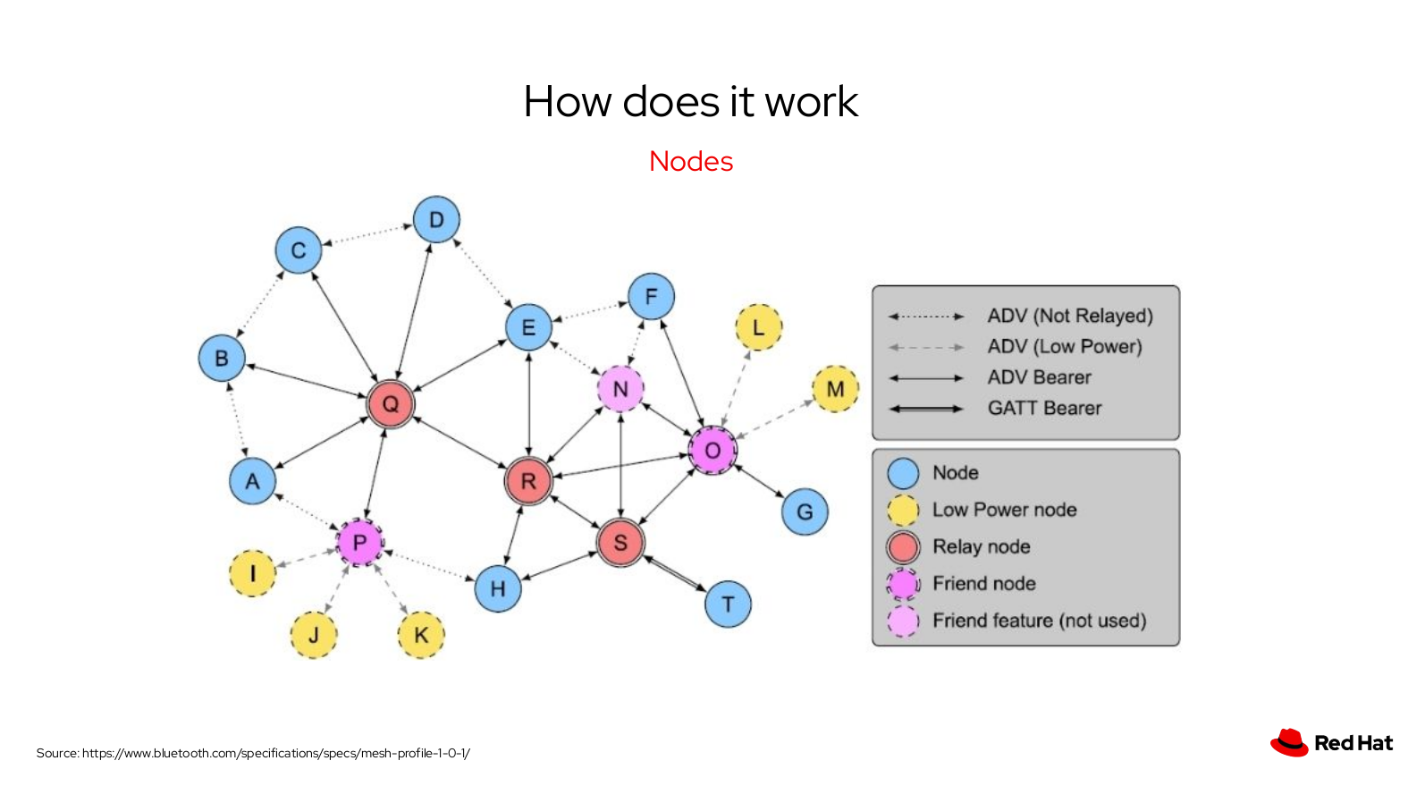

Da die FOSDEM bis zu zwei Dutzend Tracks „paralell“ veranstaltet, war es dem News-Autor unmöglich, an allen teilzunehmen. Hier deshalb eine Auflistung weiterer Vorträge, die für Embedded-Entwickler interessant sein könnten. Für „Freunde der Kommunikation“ präsentierte Dejan Bosanac einen Vortrag, der die Programmierung von Bluetooth Mesh-Systemen unter Nutzung der Programmiersprache Rust demonstrierte.

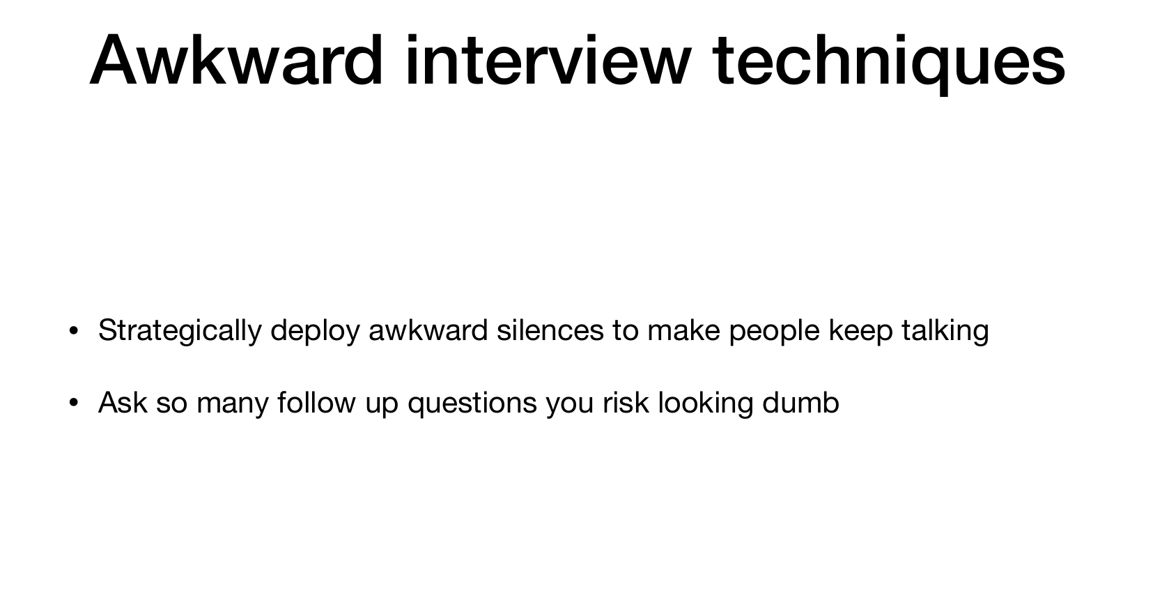

User Interviews sind in der Praxis - man denke nur an den unter https://archive.org/details/zen-of-palm bereitstehenden Zen of Palm - oft der beste Weg, um dem Benutzer auf den Zahn zu fühlen. Emily Omier bot mit Do more awkward user interviews ebenfalls eine Präsentation zum Thema an.

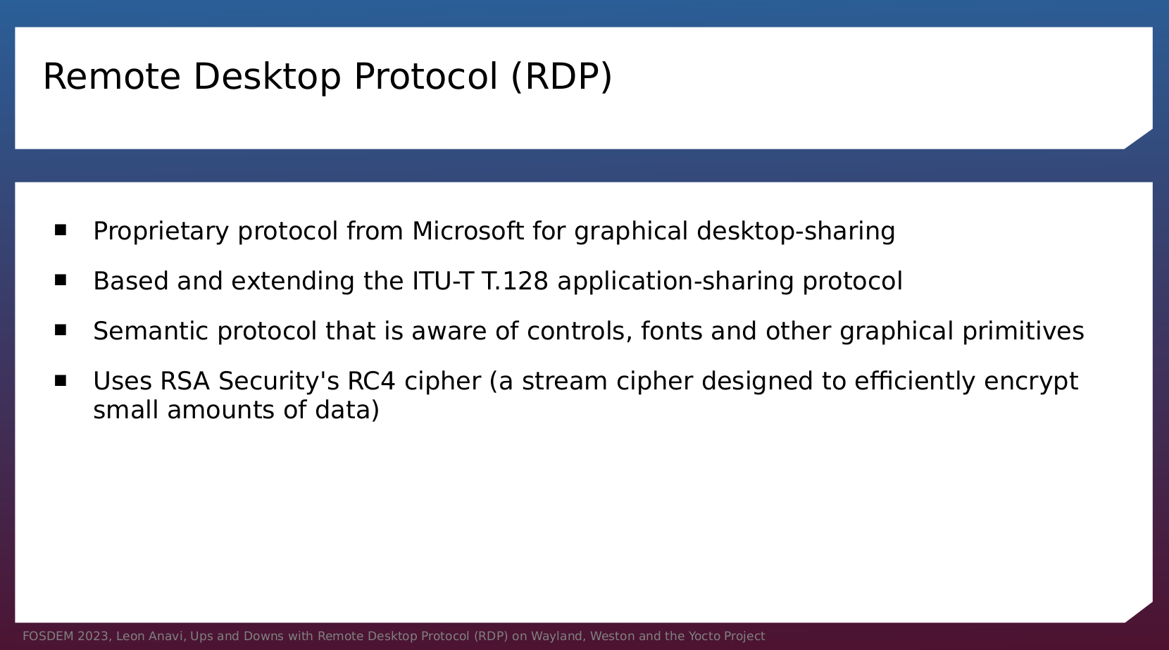

Wer einen Raspberry PI oder einen ähnlichen Prozessrechner produktiv im Labor nutzt, legt sich irgendwann eine VNC-Verbindung zu. Leon Anavi plädiert stattdessen für die Nutzung von RDP, und präsentiert neben einer Auflistung der Vorteil des Protokolls auch Wege, um RDP in verschiedenen häufig verwendeten Embedded Linux-Varianten einzubauen.

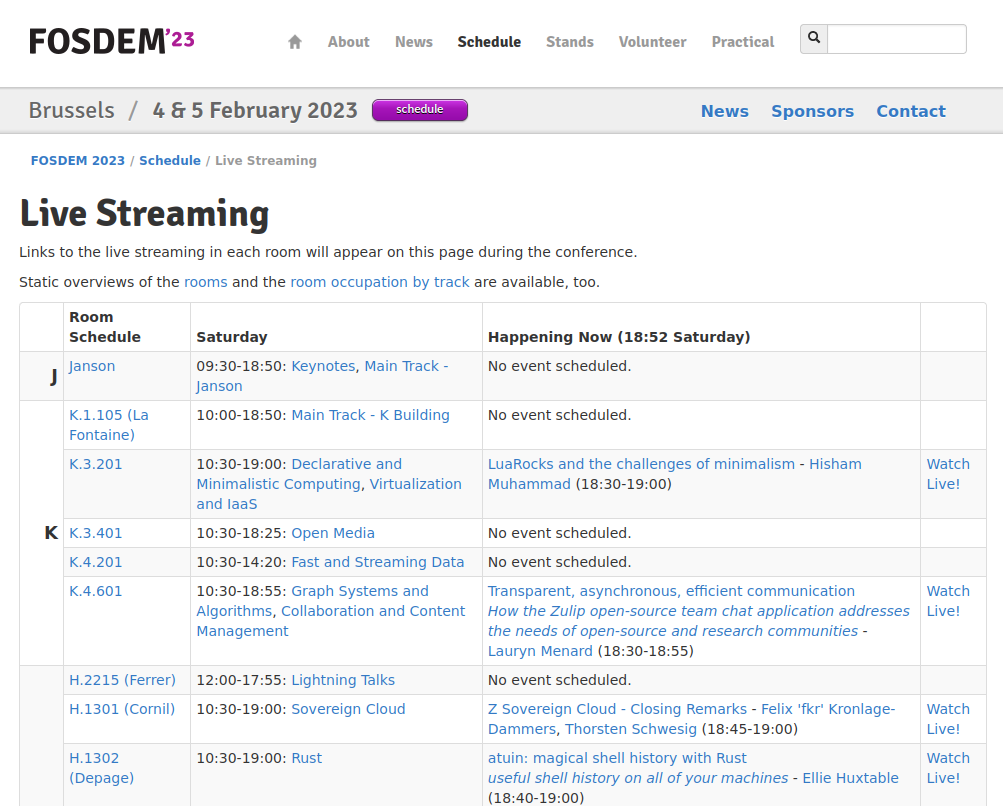

Das Veranstalter-Team plant einen weiteren Tag Vorträge. Wer teilnehmen möchte, sollte einfach die unter https://fosdem.org/2023/schedule/streaming/ bereitstehende und in der Abbildung gezeigte Webseite benutzen.
Das Drücken von F5 reicht dabei aus, um die in der Spalte Happening now angezeigten Vortragsthemen zu aktualisieren. Der ganz rechts befindliche Link Watch Live ermöglicht dann den direkten Einstieg in den Livestream. „Kritisch“ ist daran vor allem, dass das Auftauchen der Livestream-Portale mitunter etwas Zeit in Anspruch nimmt. So sie eine auf den Chat-Server des Kongresses verweisende Fehlermeldung bekommen, sollten Sie die Seite einige Male aktualisieren - diese Message weist darauf hin, dass der jeweilige Livestream noch nicht erfolgreich aufgebaut wurde.
