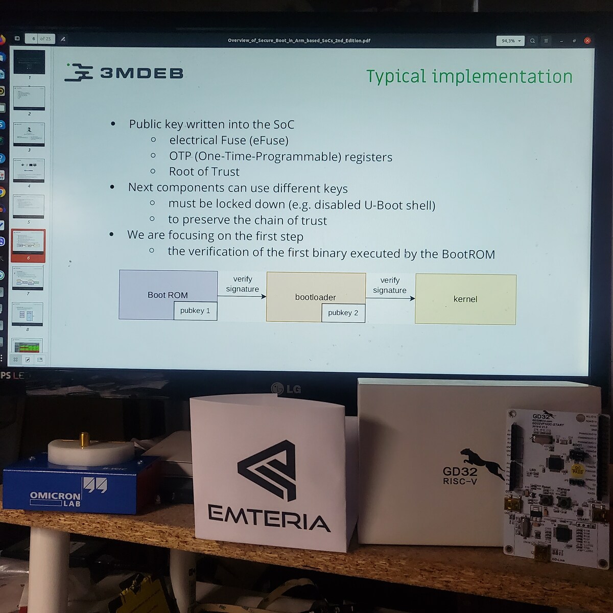

TPM und Co. wurden von der Open Source-Entwicklerschaft lange Zeit als Inkarnation des Teufels angesehen. Tomasz Żyjewski präsentierte mit Overview of Secure Boot state in the ARM-based SoCs (siehe https://fosdem.org/2023/schedule/event/arm_secure_boot_2/) einen Überblick darüber, wie die - insbesondere im Embedded-Bereich immer wichtiger werdende -Technologie mit quelloffenen oder zumindest mit nicht unter NDA stehenden Werkzeugen implementierbar gemacht werden kann. Besonders interessant ist dabei die in der Abbildung gezeigte „Support-Matrix“, die über den Unterstützungsgrad der verschiedenen Architekturen informiert.
Lobenswert war beim Vortrag neben der Einführung in die Art des Funktionierens von Secure Boot, dass eine Auflistung der von den verschiedenen Halbleiter-Herstellern implementierten Verfahren samt den in ihnen enthaltenen Schwachstellen erfolgte. Manche verbreitete Familien weisen „von Haus aus“ nämlich Schwächen auf, die das umgehen von Secure Boot ermöglichen - dass man bei einem der Chips durch „Ausbrennen“ der USB-Datenleitungen Sicherheit wiederherstellen kann, ist ein interessantes Detail am Rande.

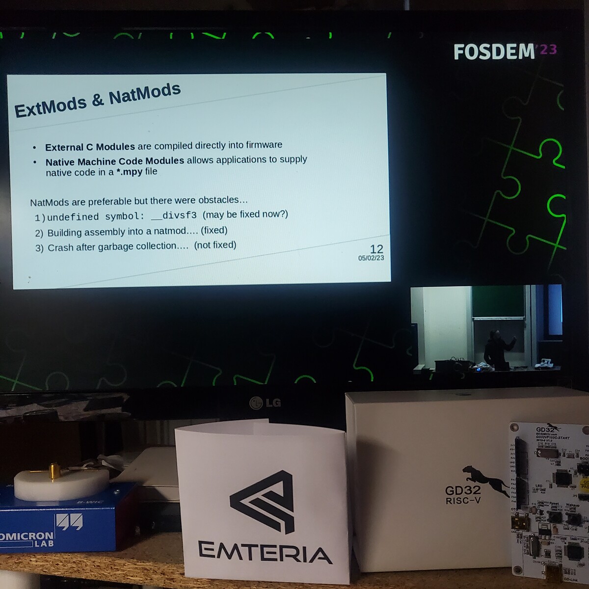

Maximale Performance lässt sich dadurch erreichen, dass man der MicroPython-Runtime ein natives Modul einschreibt. Hier gibt es allerdings der Wege zwei - während ein einkombiniertes natives Modul für den Entwickler einfach zu verwalten ist, muss der Endanwender die schon vorhandene MicroPython-Firmware durch die modifizierte Variante ersetzen. Dynamisch „nachladbare“ Module machen dem Anwender weniger Arbeit, sind aber im Bereich der Erzeugung wesentlich komplizierter von der Handhabung.

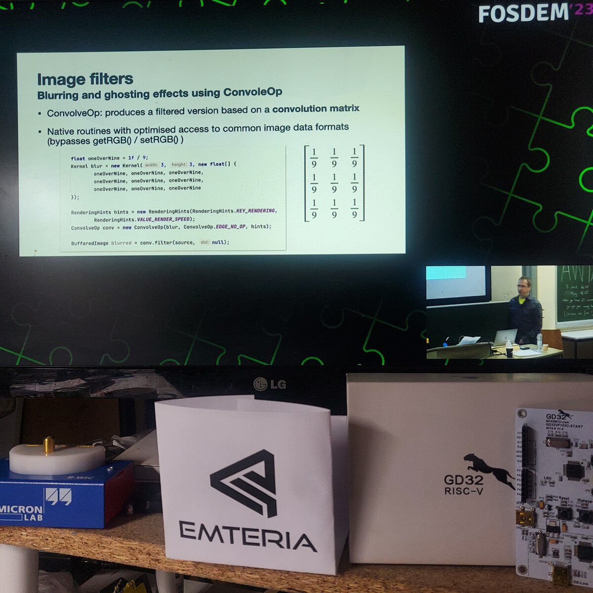

Neil Coffey - oberflächlich beschäftigte er sich unter dem Thema Emulator development in Java mit der Nutzung von Java zur Erzeugung von Emulatoren - ist nicht nur aufgrund der Emulator-Entwicklung interessant: Bei der Arbeit mit Emulatoren lernt man auch diverse Methoden der Bildverarbeitung und des performancekritischen Rechnens (siehe https://fosdem.org/2023/schedule/event/oak/).
