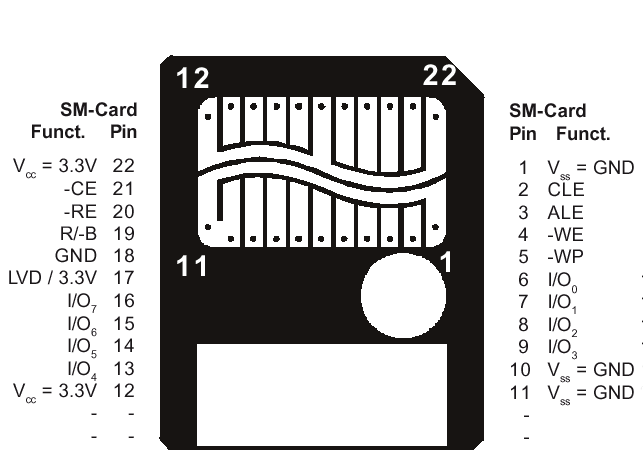

im Forum habe ich gelesen, in SMART MEDIA Karten kann man relativ
unproblematisch Daten schreiben, wenn man vorher über einen Kartenleser
die SMC mit dem PC formatiert, eine Datei darauf anlegt und danach auch
wieder mit dem PC die Daten ausliest. Die Belegung einer SMC habe ich
(Anlage). Bisher sind meine Versuche erfolglos. Wie funktioniert das
konkret? Meine Daten sind im ASCII Zeichen.
Auf welche Stifte müssen die Daten in die SMC und wie muss vorher die
Datei genau auf der SMC mit dem PC angelegt werden?
Wolfgang

danke für die Hinweise. Die ersten beiden Links kannte ich schon. Ein
SMC Interface von Wilke hatte ich mir auch schon gekauft. Meine beiden
Fragen bleiben leider offen.
Du hast dich doch sicherlich auch schon intensiver mit SMC beschäftigt,
woher sonst die Links, ich brauchte dafür Stunden.
Welche Erfolge mit SMC hast du?
Der Moderator, Herr Schwarz, hat hier im Forum gesagt, man kann vorher
eine Datei mit dem PC anlegen, wie (Dateiendung, leer, etc.) sagte er
nicht. Auf eine Mail von mir reagiert er auch nicht.
Wolfgang
