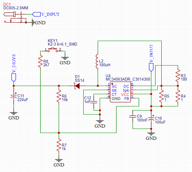

Hey Leute,

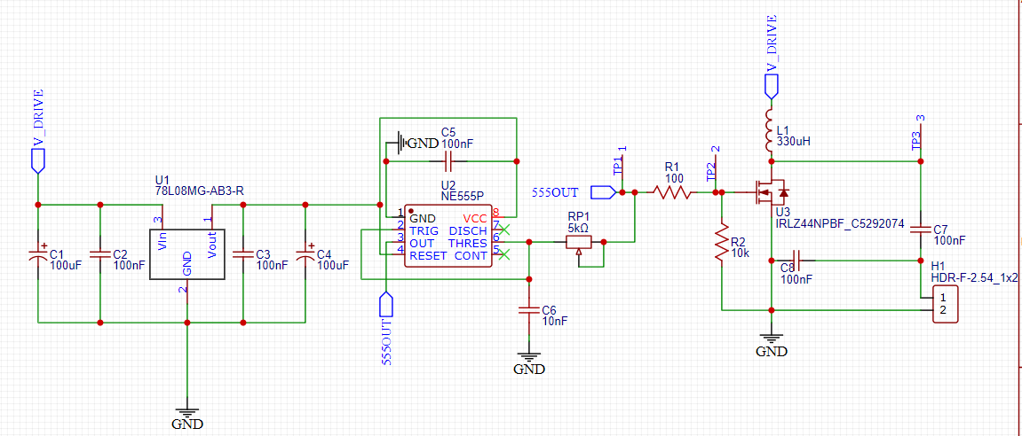

ich benötige für ein Projekt einen kleinen Zerstäuber/Nebler, der mit 5V funktioniert. Ich bin sehr oft auf Piezos gestoßen, welche den Zweck erfüllen. Es gibt die Platinen bereits fertig auf dem Chinamarkt.

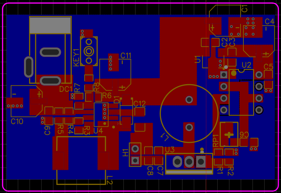

Allerdings möchte ich am Ende gerne alles gesammelt auf einer Platine beisammen haben. Ich bin nach langer Suche hierauf gestoßen und habe es nach besten Wissen und Gewissen nachgebaut: https://www.electroschematics.com/ultrasonic-mist-maker/
Da ich die Platinen bestückt bestellen möchte (div. Komponenten die ich mir nicht alle zum testen zulegen möchte wenn es am Ende nicht funktioniert), ist die Frage an euch: Habe ich einen Flüchtigkeitsfehler gemacht, kann die Platine so funktionieren? Macht der Schaltplan überhaupt Sinn?
Wo müsste ich z.B. Pads einfügen, damit ich später die Frequenz messen kann? Oder messe ich das einfach an H1 an den beiden Pins?
Ich bin ziemlicher Anfänger und um jeden (konstruktiven) Tipp dankbar :)
Liebe Grüße

Ich sehe keinen offenensichtlichen Fehler im Schaltplan (was nichts heißen muss)
Wenn Du das mit 5V versorgst kannst Du die 5V für den NE555 direkt aus der 5V Versorgungsspannung nehmen, spart den 7805 Spannungsregler und die Kondensatoren daran ein.
Jetzt erzeugt Du 25V und machst daraus dann später wieder 5V.
Mit dieser Beschaltung des NE555 (Trig und Tresh mit dem Output zu verbinden) hatte ich mal große Probleme (steht glaube ich auch nicht im Datenblatt als empfohlene Schaltung), hat mal funktioniert mal nicht. Bin dann zu einer Schaltung aus dem Datenblatt gewechselt, hatte nie wieder Probleme.
Beim Layout achte drauf das möglichst jedes Teil eine eigenes Via zur Massefläche bekommt C12 zB bekommt sein GND von H1 das ist ungünstig.
