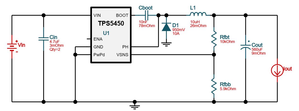

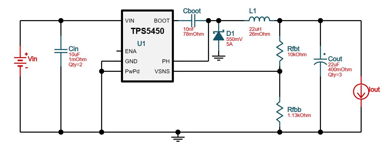

ich brauche einen DC/DC Wandler mit variablem Ausgang. Dafür wollte ich
einen TPS5450 verwenden und den unteren Widerstand des Spannungsteilers
am Feedback Pin durch einen Poti ersetzen.
Gewünschte Werte:
Vin = 24V
Vout = 3,3-12V
Iout(max) = 4A

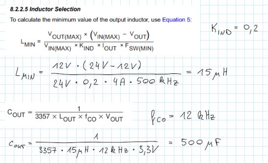

Wie gehe ich da am besten bei der Dimensionierung der Spule und des
Kondensators am Ausgang vor? Im Datenblatt wird von einer festen
Ausgangsspannung ausgegangen deshalb bin ich mir ein bisschen unsicher.
Es wird erst mit der Auswahl der Spule begonnen und dann die Kapazität
des Kondensators bestimmt. Kann ich bei der Spule einfach die maximale
Ausgangsspannung nehmen und beim Kondensator die minimale oder macht das
keinen Sinn? Ich habe mal einen Screenshot meiner Berechnung gemacht.
Die Werte für Kind und fco habe ich aus dem Datenblatt übernommen.
Im Ti WEBENCH Power Designer habe ich auch mal zwei Entwürfe gemacht.
Einmal mit 3,3V 4A und einmal mit 12V 4A.

Um den DC/DC-Wandler mit variablem Ausgang zu dimensionieren, musst du
die maximale Ausgangsspannung und den maximalen Ausgangsstrom
berücksichtigen. Da du eine maximale Ausgangsspannung von 12V und einen
maximalen Ausgangsstrom von 4A benötigst, solltest du eine Spule mit
ausreichender Induktivität wählen, um den Strom zu filtern. Der TPS5450
kann mit Spulen mit einer Induktivität von bis zu 100µH arbeiten, aber
ich würde eine Spule mit einer Induktivität von etwa 47µH empfehlen.
Für den Kondensator am Ausgang des Wandlers sollte ein hochwertiger
Keramikkondensator mit einer Kapazität von etwa 100µF verwendet werden,
um eine ausreichende Filterung zu gewährleisten. Wenn der Kondensator
einen höheren ESR (Äquivalenter Serienwiderstand) hat, sollte er für
eine bessere Stabilität parallel zu einem Elektrolytkondensator
geschaltet werden.
Das Ti WEBENCH Power Designer-Tool ist ein guter Ausgangspunkt für die
Auswahl der Komponenten, aber ich würde empfehlen, dass du deine
Berechnungen und Auswahlentscheidungen überprüfst und mit den
Herstellerdatenblättern übereinstimmst, um sicherzustellen, dass deine
Komponenten für deine Anwendung geeignet sind.

Danke für deine Antwort dann habe ich schonmal einen ersten
Anhaltspunkt. Gibt es für die 47µH einen gewissen Grund oder ist das
eher ein Praxiswert? Bzw. spricht was dafür die Induktivität lieber
größer zu wählen und die Kapazität dafür kleiner oder ist das egal wie
rum man das macht? Ich hatte jetzt vor eine Induktivität von 22µH zu
wählen und dafür mit der Kapazität hoch zu gehen (330µH), habe aber noch
nicht geschaut ob ich dann einen Kondensator mit passendem ESR finde.
Bzw. die Kapazität so zu wählen, dass wie im Datenblatt gefordert fco
<30kHz auch bei 3,3V eingehalten wird, was ja bei deinen vorgeschlagenen
47µH/100µF auch der Fall ist.
