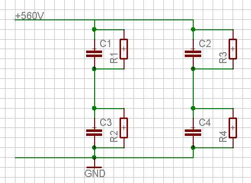

ich habe folgendes Problem mit der angehängten Schaltung.
Die Kondensatoren und Widerstände sind alle gleich, dennoch fallen über
die oberen beiden Kondensatoren ca. 500V und über die unteren nur 60V
ab. (Die Kondensatoren (AluELKOS) können nur 450V ab).
Wie ist das in anderen Schaltungen für Zwischenkreisspannung gelöst? Ich
hatte gedacht, dass sich die Spannungen durch die Widerstände
gleichmäßig verteilen. Der einzige Effect, der dadurch erreicht wird,
ist eine Zeitverzögerung bis die oberen Kondensatoren 500V und die
unteren Kondensatoren 60V erreicht haben.
Ich hoffe jemand weiß Rat. Vielen Dank.
Hallo!
Bei gleichen Bauteilwerten sollte sich eigentlich halbe Spannung
einstellen.
Allerdings bei Falschpolung von 2 Elkos könnte die Spannung die du
angegeben hast anliegen.
kann auch an unterschiedlichen Restströmen der Elkos liegen bzw. dessen
Verhältnis zum Querstrom durch die Widerstände.
In so einem Fall sollte man die Kondensatoren erstmal vorsichtig
formieren, insbesondere, wenn sie länger gelagert wurden. Den
Mittelpunkt kannst du übrigens verbinden. Tausch doch mal ein
Kondensatorpaar und schliess die Mittelpunkte zusammen.
Getauscht habe ich die Kondensatoren auch schon, sowie die Mittelpunkte
verbunden. Leider ohne Erfolg. Üner die unteren Fällt immer nur 60V ab,
auch nach dem vertauschen.
Da ist was faul. Das sieht für mich so aus, als ob von den oberen
Kondensatoren die Becher nicht isoliert sondern mit Minus der Schaltung
verbunden wären.
Vielen Dank, genau das war die Lösung. Der Kunststoff auf dem ich die
Kondensatoren verschraubt habe ist bei hohen Spannungen Leitfähig.
-Problem behoben, Schaltung funktioniert-
