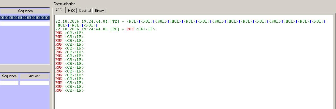

OP
also sowas wie dirk als link beigelegt hat find ich schon sehr gut und
könnte ich auch sicherlich gut als ausgangasposition verwenden.
ich schrieb einfach mal wie ich das program verstanden habe.
sobalt ich ein zecihen sende wird dies in ein array[0] geschrieben. dann
wird die funktion get_data ausgeführt sobalt was reingeschrieben wurde
ist der wrx pointer erhöht und nicht mehr gleich dem rx pointer also
wird das zeichen in cmd geschrieben sobalt 4 bytes eingelesen worden
wird statusbyte = ready gesetzt und auswertung() erlaubt die auswertung
der daten dazu wird eine case angelegt um den cmd zu überprüfen ....
wenn das so stimmt wieso geht mein programm da unten nciht [ =
nochmal danke wusste garnicht das es so ein forum gibt wo soviel mühen

Du musst mindestens get_data() und auswertung() in eine Endlosschleife
einbauen, sonst wird das nix.
Und sehen tust du im Moment auch nix, weil keine Nutzfunktion eingebaut
ist.
Bau doch mal ein Echo ein (empfangene Zeichen zurückschicken) und
schalte mit einem Kommando Echo in Grossschreibung an und mit einem
anderen Kommando Echo in Kleinschreibung. Allerdings sollest du dann
einfacher eingebare Kommandos benutzen. Also z.B.
#define COMMANDO0 "e" // Echo ein
#define COMMANDO2 "g" // Grossschrift ein
Hallo, vielleicht optimiert der Compiler auch das Struct weg, das
koennte vielleicht weiterhelfen.
volatile struct commands rs232data,*p;
Du möchtest nur ein Byte auswerten und keine komplexen Protokolle
übertragen ? dann koennte man alles ein bischen verkleinern indem man
sich das Struct spart.

dann liegt es höchstwahrscheinlich an deiner F_CPU (Quarz), CPU
Einstellung im Makefile. Anbei ein Screenshot, ich sende ein paar Bytes
jeweils (00) Hexdezimal und bekomme als Rückantwort ein Ascii String
(RUN).
