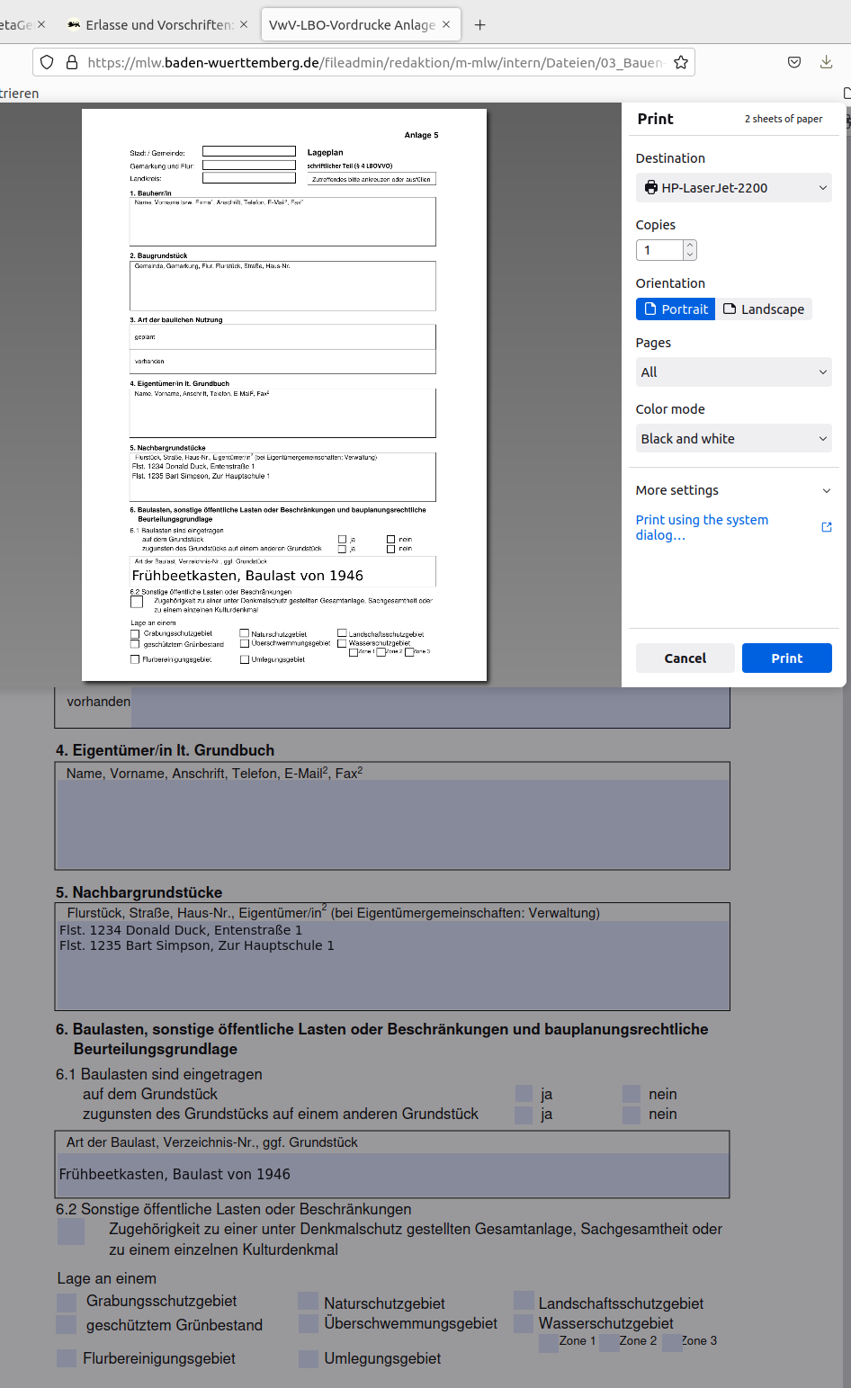

Nachfolgender Screendump zeigt ein amtliches Formular mit Eingabefeldern. Es wird am Bildschirm völlig anders dargestellt wie am Drucker bzw. der Druckvorschau. Hier sind manche Eingabefelder immer so formatiert, daß die Schrift das gesamte Feld möglichst gut ausfüllt. Zeilenumbrücke werden nicht gemacht, so daß die Schrift auch bis zur Unleserlichkeit verkleinert wird. Kurzum: Derartige Formulare sind so nicht nutzbar und ich weis nicht was ich falsch mache:
In Feld 5 passt die Schriftart zwischen Bildschirm und Ausdruck In Feld 6 (Frühbeetkasten) gibt es beim Drucken eine andere Schriftgröße
