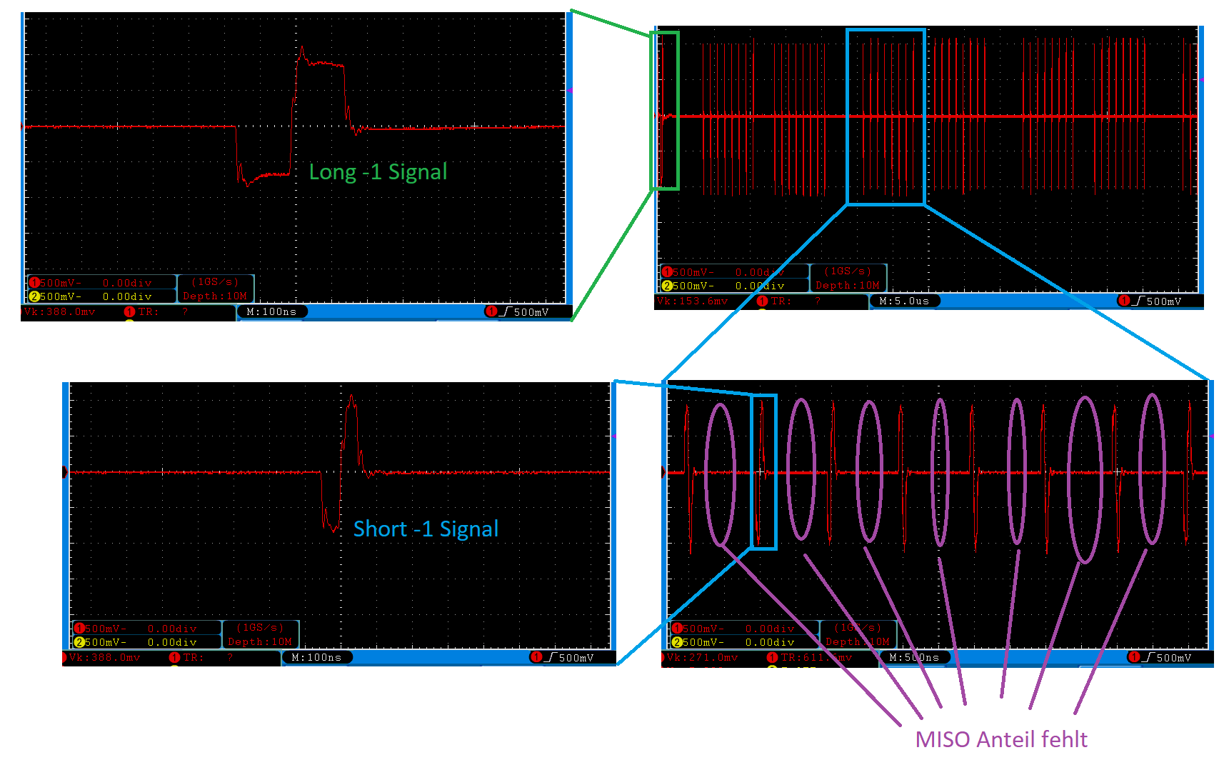

Im Anhang befinden sich der Schaltplan und ein paar Messungen von Pin 30
zu 29 am LTC2949.
Die Signale kommen dem Datenblatt entsprechend am IC an, wie man sieht.
Es macht auch keinen Unterschied, ob ich den LTC2949 durch einen
Kurzschluss von SCL auf Masse vom sleep-Status abhalte.

Mir ist nur aufgefallen, dass das Quarz nicht arbeitet, beide Pins haben
0V.
Ein wiederholtes Senden des Frames macht keinen Unterschied.

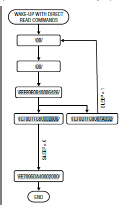

Das Frame habe ich zu Beginn auch stumpf aus dem Datenblatt kopiert, um
Fehler ausschließen zu können, siehe Anhang (Seite 44)

Warum ich das Frame direkt aus dem Datenblatt nicht zum Laufen bekommen
habe, verstehe ich rückwirkend auch nicht mehr.
