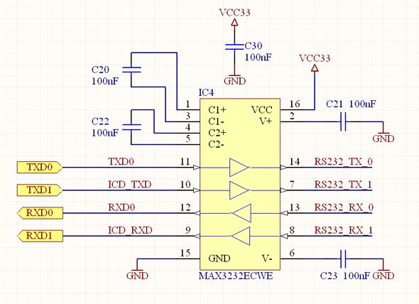

Hier die Schaltunge - ist aber eigentlich nichts außergewöhnlich dran, so hab ich sie schon einige Male verbaut. Die RS232 Pins gehen auf eine Mini-DIN Buchse, wo ich aber bei diesem Max noch nichts angeschlossen hatte. An den Eingängen hängt momentan auch nichts, der Digitalteil der Schaltung ist abgetrennt. C1 und C2 sind gepulste Spannungen, stimmt. Aber mit dem Mittelwert den ich durch das Multimeter erhalte, hat man ja zumindest mal einen Ansatzpunkt wo die Spannung hingeht. Wollte eh auch noch die Oszibilder von diesen Pins posten, aber der Akku der Digicam ist grad leer.
#425479
Hallo, der C von Pin 2 muß gegen +Ub. Ist der Verdoppler, daraus wird dann auch die negative Spannung gewonnen. Gruß aus Berlin Michael

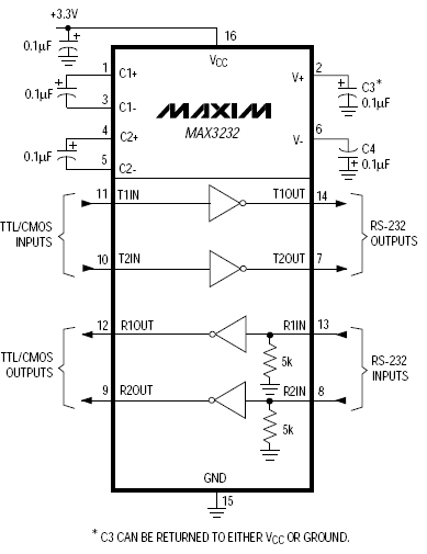

Hm naja, laut Datenblatt ist es egal ob gegen Masse oder VCC, siehe Anhang. Oder versteh ich da was falsch ?
@Sonic Was für ein Datenblatt hast du da ? Also in dem fürn MAX3232(CWE) das ich habe sind 0.1uF polarisiert oder unpolarisiert als Kapazitäten angegeben.

Komisch, entweder der C23 an V- hat einen Kurzen oder C2 eine Unterbrechung. Die Pulse sind schwer zu oszillographieren, da das Teil eine geregelte 5,5V-Spannungspumpe hat, die abschaltet, wenn genug Ausgangsspannung vorhanden ist. Habe auch schon an StdBy (SHDN) gedacht, aber das hat nur der MAX3222 und MAX3241, ist es vielleicht ein solcher?
@Profi Nein, der hat keinen Shutdown-Pin. Werd morgen mal alle Kondensatoren der Reihe nach ablöten und neu bestücken; vielleicht hilfts ja was.

Hier das Datenblatt, aus dem ich die 1µF habe.
@Sonic Das Datenblatt von dir ist für einen 232 (5V VCC), mein MAX3232 ist hingegen für 3.3V bis 5V ausgelegt -> anderers Bauteil :)
#425510
Hab' ich grade auch bemerkt. Würde es aber trotzdem Probieren, zumindest die Versorgung mit min. 1µF puffern.
