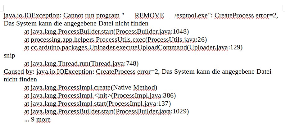

ich vrsuche, meinen neuen ESP32 über USB und die Arduino-IDE
anzusprechen.
Dazu habe ich auf dem Win-10-PC zunächst Python installiert und danach
esptool.
Ein Beispielprogramm wird kompiliert, aber dann nicht hochgeladen.
Ich bekomme eine Fehlermeldung:
java.io.IOException: Cannot run program "___REMOVE___/esptool.exe": CreateProcess error=2, Das System kann die angegebene Datei nicht finden
Meine Frage: Muß ich weitere Python-Sachen installieren oder muß ich
vielleicht am ESP32 Boot- oder Resettaste drücken?
Vielen Dank schon mal
knut735

von Guido L. (guidol1970)
> finden
ja - hatte ich auch.
Ich musste - wie andere auch - den ESP32 Support v2.0.7 (ESP32DEV
Module)nochmal "removen" und neu installieren unter der Arduino-IDE
von Egon M. (knut735)
Hallo Guido
Würde ich auch gern machen, aber das bockige Programm streikt schon
wieder:
Wenn ich den Remove-Button drücke, erscheint eine kleine rote
Fehlermeldung links unten und in der IDE wird es nochmals wiederholt:
java.lang.NullPointerException
java.lang.RuntimeException: java.lang.NullPointerException
  at cc.arduino.contributions.packages.ui.ContributionManagerUI.lambda$onRemovePressed$3(ContributionManagerUI.java:213)
  at java.lang.Thread.run(Thread.java:748)
Caused by: java.lang.NullPointerException
  at cc.arduino.contributions.packages.ContributionInstaller.remove(ContributionInstaller.java:276)
  at cc.arduino.contributions.packages.ui.ContributionManagerUI.lambda$onRemovePressed$3(ContributionManagerUI.java:210)
Mir fällt nichts anderes ein, als Arduino 1.8.13 neu zu installieren und
dann schließlich die Version 2.0.4 wählen. Oder gibt es eine einfachere
Möglichkeit?
Es funktioniert!
Ich habe die alte Arduino-IDE deinstalliert und anschließend wieder
installiert (diesmal Arduino 1.8.19). Danach die Version 2.0.4 für den
ESP32.
Nun kann ich Programme hochladen!
Vielen Dank für Eure Hilfe!
