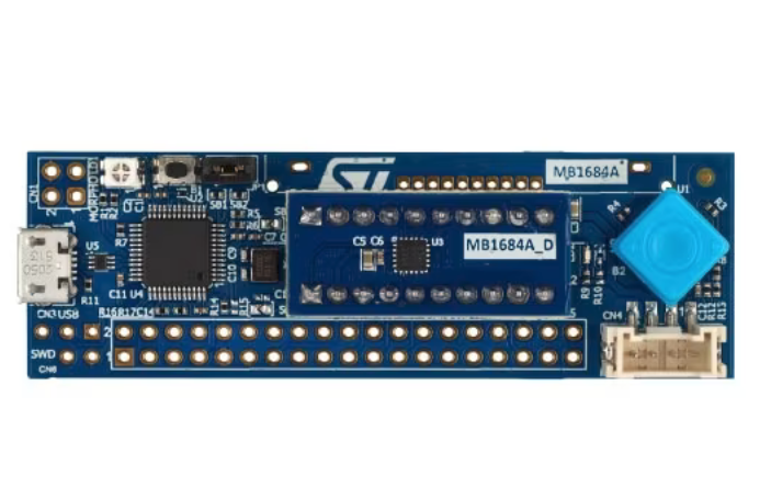

Der STM32C0 hat uns in der Vergangenheit schon umfangreich beschäftigt. Auf dem Call sprach Takasi Kimura von ST Tokyo über die Applikationen des neuen Controllers. Als erstes betonte man dabei, dass auch die kleinsten Gehäuse-Varianten bis zu 120° aushalten und so „robust“ im Industrieeinsatz sind. Außerdem sprach man mehrfach von den Vorteilen von der hauseigenen Code-Generation-Umgebung Cube, die den Umstieg erleichtern soll. Sehr interessant ist nach Ansicht des Autors außerdem das „neue“ Evaluations-Board STM32C0116-DK, das - siehe auch Abbildung - als Umstiegsweg vom 8-Bitter vorgesehen ist.
Besonders innovativ ist dabei der zweite Chip-Träger, der ein mit häufigen 8 Bittern „kompatibles“ Footprint aufweisen soll. Zu guter Letzt noch die Overviewfolie aus dem Hintergrund-Call.

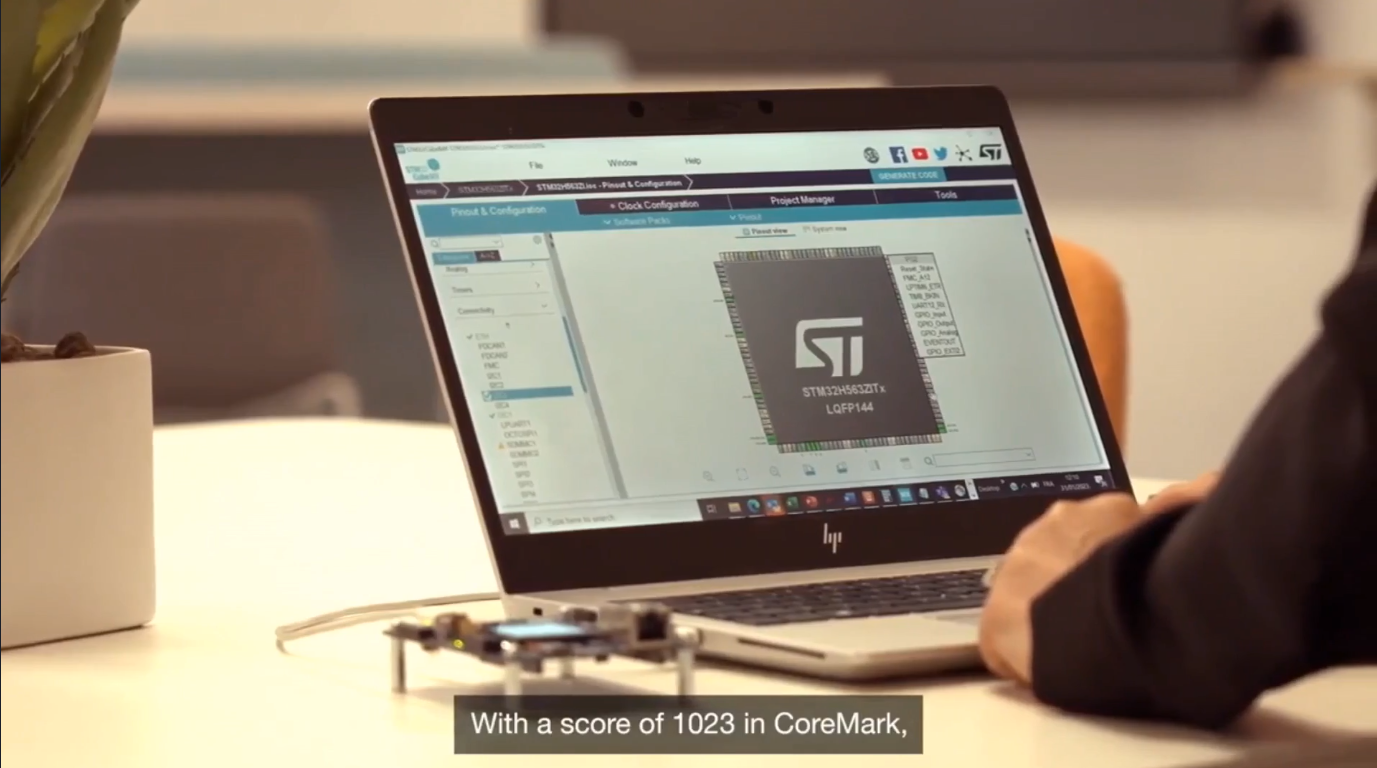

STM32H5 - hoch leistungsfähiger Cortex-M33 mit I3C-Interface
ST stellt eine neue Chip Familie vor, die - im Rahmen der Ankündigung - mit einem Coremark-Wert von 1023 beworben wurde.
Freunde neuartiger Interfaces erfreuen sich außerdem daran, dass es sich hierbei um den - wahrscheinlich ersten - STM32 handelt, der den Nachfolger des I2C-Busses unterstützt - in der Ankündigung sprach man explizit von einem I3C-Interface.
Natürlich gilt auch hier, dass der Chip in einer 120°-Variante angebunden wird, die für die industrielle Anwendung vorgesehen ist. Außerdem sprach man davon, dass die Debugger-Schnittstelle des neuen Chips flexibler aufgebaut ist und sich im Feld „kryptographisch sicher“ öffnen lässt.

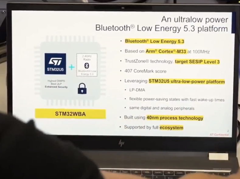

STM32WBA - Bluetooth LE 5.3-Funkmodul.
Die Crawl-Walk-Run (Zitat Vortragender)-Operation in der Sache „SGS Thomson versus Funkmodul“ setzt sich fort. Der neue STM32WBA soll laut der Ankündigung 10 DBM maximale Ausgangsleistung erreichen. Interessant ist außerdem, dass man im Rahmen der Ankündigung darauf hinweist, dass andere Funktechnologien in nicht allzu langer Zeit nachgerüstet werden sollen.
Ganz analog zum „Kampf“ im Bereich der Smartphones gilt, dass es sich beim STM32WBA – erstmals - um einen „Unicore“-Funk Chip handelt, der nur noch einen Kern einsetzt.
Neben einfacherer Entwicklungsarbeit sprach man davon, dass nun unterm Strich mehr Leistung zur Verfügung stehen sollte. Der vom STM32U5 abgeleitete Chip soll genug Leistung bringen, um „grundlegende“ ML-Aufgaben wie Anomalie-Erkennung lokal durchführen zu können.
Interessant ist in diesem Zusammenhang auch, dass man im Background-Talk explizit mehrfach die „Vorteile“ von Cube erwähnte - durch die Nutzung von Cube sollen Nutzer der „Klassischen“ STM32-Mikrocontroller den Gutteil des Codes direkt auf die neuen Funkmodule übernehmen können. Aus der Logik folgt, dass dies zu „höherer Effizienz“ führen sollte.
