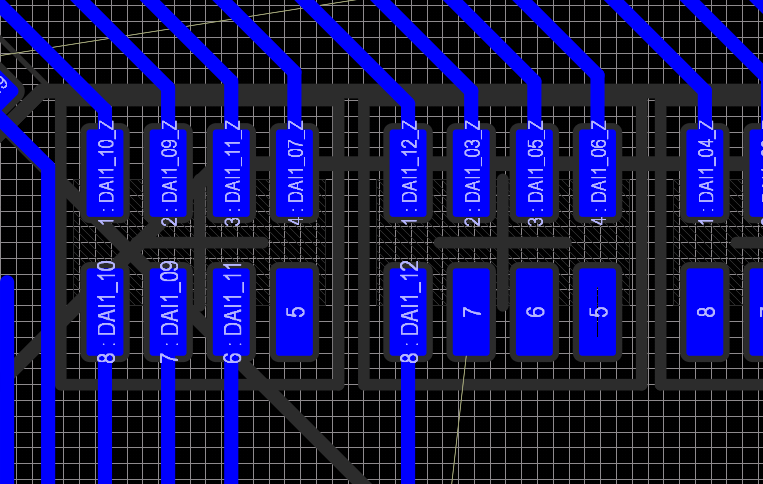

ich habe bei einem Design gerade das Problem, dass Altium sich bei manchen Netzen weigert, die Netznamen ins Layout zu übernehmen. Beim ECO gibt es dann die folgende Fehlermeldung: Net with name '...' already exists.
Ich habe schon gegoogelt und entsprechend den gefundenen Vorschlägen ein paar Änderungen in den Project Options vorgenommen. Ohne Erfolg.
In der angehängten Grafik könnt ihr sehen, dass z.B. manche Pins bei den Widerstandsarrays keinen Netznamen haben. Mehrmaliger ECO hat nichts gebracht. Händisch die Netznamen im Layout vergeben und dann eine ECO danach hat die Netznamen wieder entfernt. Im Schaltplan haben die Pins aber ein Netz zugewiesen bekommen.

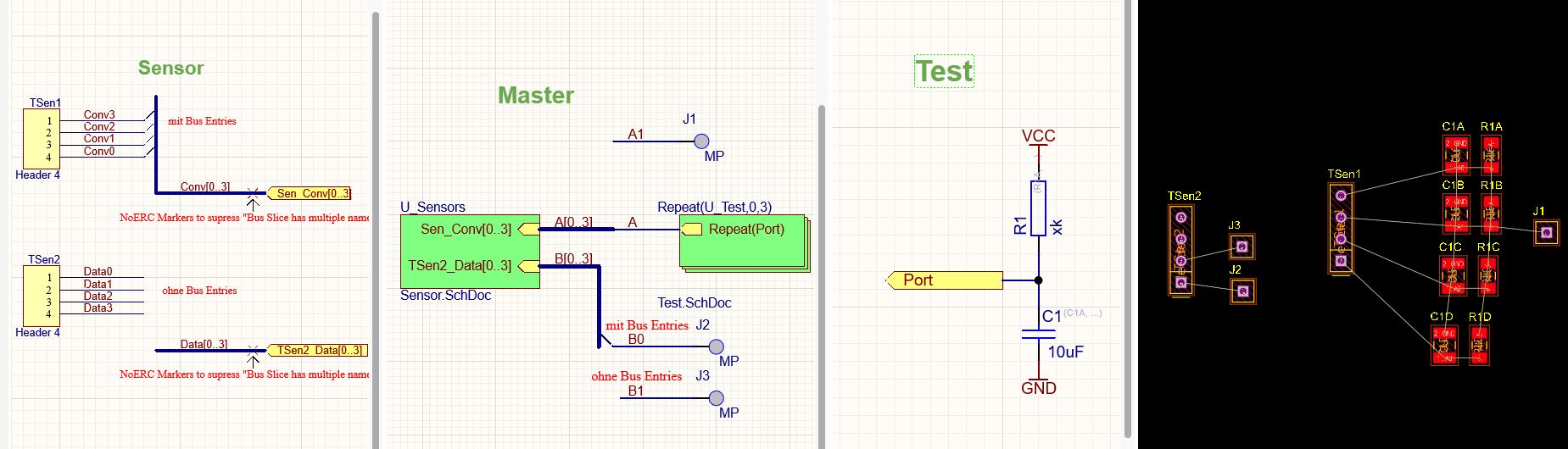

Zweitens im Symbol Screenshot sieht das auf der linken Seite komisch aus. Busleitungen über Kreuz, was ist mit was verbunden ? keine Bus Entries. Die Busleitung sind nur Optik, kann ich mir wegdenken. Dann hängt da nur noch ein Port so lose in der Luft. Ich weiß nicht was da rauskommt.

Im Screenshot fehlt an der Buslinie noch ein Netlabel PC[00..07]. Das Port weiß also gar nicht welche Leitungen rausgeführt werden.

Ich hab mein Demo Projekt um das Bus Problem erweitert. Ich habe mit Absicht die Bus- und Portnamen unterschiedlich gewählt. Üblicherweise sind die gleich, muss aber nicht so sein. Siehe Screenshot unterer Bereich TSen2 mit Data-Leitungen: Es gibt im Sub-Sheet vier Data Leitungen Data0 ... , die können müssen aber nicht mit Bus Entries an den Bus gehen. Der Bus Data[0..3] wird über ein Port nach außen gelegt. Im Master-Sheet kommt dieses Port rein und geht auf Bus B[0..3]. Der Bus hat nun zwei Namen daher das ERC im SubSheet. Auf die einzelnen Signale vom Bus B[0..3] kann ich mit oder ohne Bus Entrieszugreifen.
Im oberen Bereich ist mein Multichannel Beispiel, ich habs mal drin gelassen.
PS: ich weiß es nicht, aber ich glaube das dieses hier "PC[00..03]" kann das System nicht (also als Buslabel, als Portname schon). Ich denke da kommt PC0,PC1.. raus. Vieleicht so PC0[0..3].
