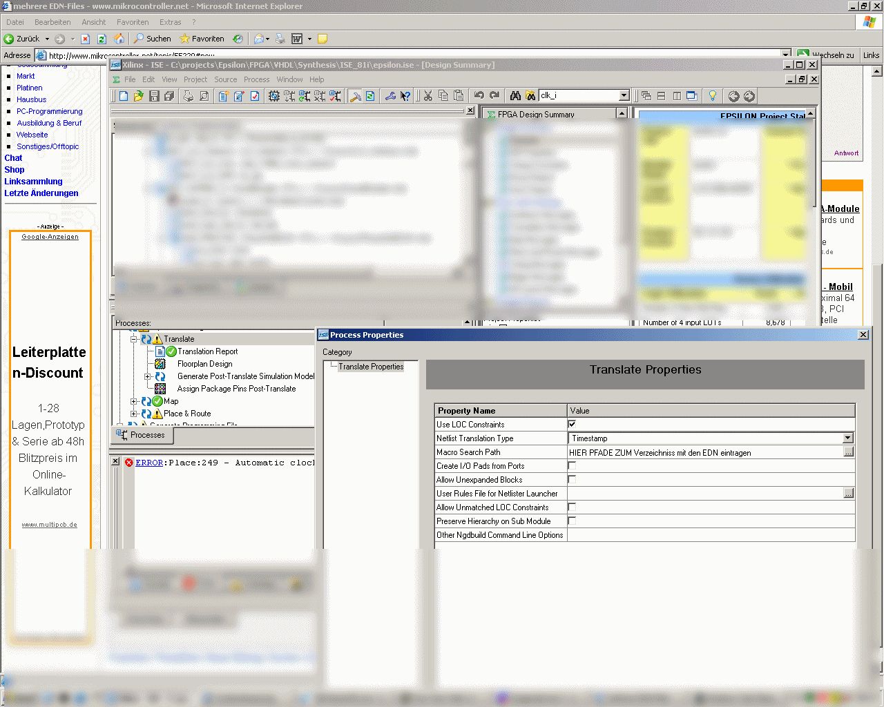

Hallo ich habe ein neues Projekt erstellt. Dort habe ich als TopSheet
nicht ein Schematic, sondern Netzlisten ausgesucht. Als Netzliste habe
ich das Projekt angegeben. Jedoch befinden sich im Projekt noch
Block-Rams, die auch eine Netzliste besitzen. Wenn ich das Erzeugen des
Konfigurationsfiles starte dann kommt folgende Fehlermeldung:
gdBuild:604 - logical block 'Signal_Analysis_Modul_Average_Modul_U4'
with
   type 'Memory_U4' could not be resolved. A pin name misspelling can
cause
   this, a missing edif or ngc file, or the misspelling of a type name.
Symbol
   'Memory_U4' is not supported in target 'spartan3'

von fpgaküchle (Gast)
Du musst den Suchpfad von ngdbuild um das verzeichniss mit deinen
netzlisten erweitern. Siehe beiliegenden screenshot.

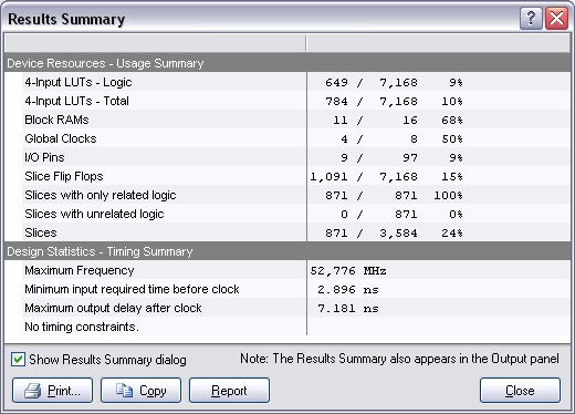

Wo sieht man denn bei ISE wie schnell die Schaltung ist? (wie hoch darf
die maximale Frequenz sein)

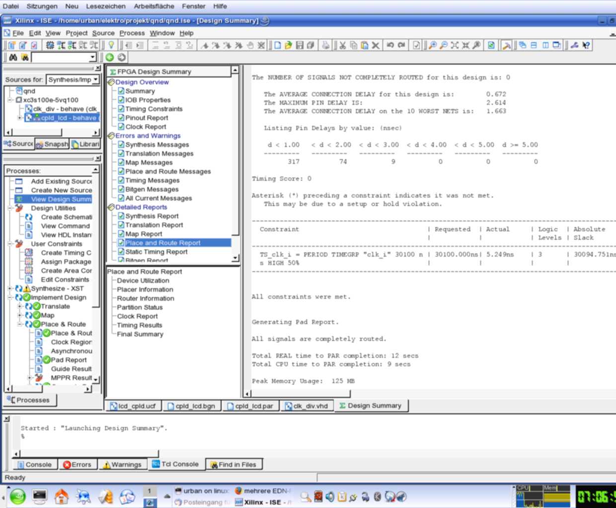

Max. Frequenz: Die maximale frequenz wird nirgends angezeigt. Zumindest
nicht bei FPGA's (vielleicht bei CPLD's). BeiM "FPGA-Compilieren" gibt
man eine Frequenz vor und nach dem Place und Route sagen dir die Tools,
ob der FPGA diese Frequenz schafft und wie gut (wieviel Luft ist). Gibst
du eine andere (höhere) Frequenz an, wird ein neuer FPGA gebacken, der
deutlich über die Angaben des ersten liegen kann.
Diese Info über die erzielte Taktung steht im Place und Route report,
die ISE erzeugt ein File namens *.par, da stehts auch drin.
Wie man sich in der ISE hinklickt, zeigt der screenshot.
von Michael (Gast)
Ich verwende selber Protel DXP. Das Programm erzeugt mit Hilfe von ISE
das Konfigurationsfile. Nachdem alles fertig ist, kommt ein Popup, das
die maximale Frequenz anzeigt. Ich dachte diese kommt von ISE.
