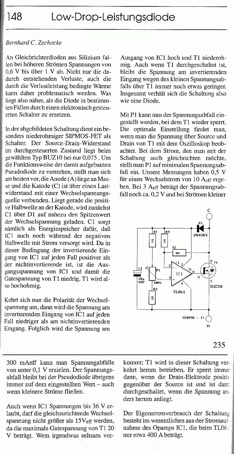

Ich habe mal beim Elektor eine Ersatzschaltung für eine Diode gefunden.
Das ist ein Transistor mit ein paar Widerständen wenn ich mich richtig
erinnere. Die Funktion ist die gleiche wie bei einer Diode, nur der
Spannungsabfall ist geringer, d.h. UceSat vom Transistor von ca. 0.2V.
Wäre das etwas?
Wenn ihr wollt suche ich die Schaltung raus.

#35547
Man kann durchaus mit einem MOSFET eine Diode nachbilden, an der fast
nichts abfällt. Man muß ihn nur verkehrt herum polen, da er eine
parasitäre Diode enthält.
Also:
+Batterie an +Last und Gate
-Batterie an Drain
-Last an Source
Problem ist eigentlich nur, einen MOSFET zu finden, der bei so kleinen
Spannungen schon richtig aufmacht.
Aber wie schon gesagt, in den alten 7-Transistor Kofferradios waren
Batteriehalter üblich, die bei falscher Lage zuverlässig isolieren.
Alles andere ist nur Gedankenlosigkeit der Geräteentwickler. Oder etwa
Absicht !?
Peter
Gast #35549
@armin: Danke für die Schaltung. Ist in der Tat
    recht groß geraten.
@peter: die Sache mit dem Mosfet hatte ich probiert.
    Bei einem Muster lief es, nur leider bei den
    nächsten nicht. Warum weiß der Himmel.
    Die dumme Sache dabei ist, daß die Spannung
    bei 2 Zellen eben gerade nicht reicht, um den
    FET sicher niederohmig zu machen. Daher hatte
    ich die Idee, die höhere Spannung des Schaltreglers
    dann dafür zu nutzen. Das sind aber 26V und damit
    für das Gate zu groß. Also ein Teiler. Wurden
    immer mehr Teile und zuverlässig ist es wohl
    leider nicht. Liegt vielleicht auch am Schaltregler,
    den ich dahinter habe und der anfangs massiv
    Strom zieht und so die Spannung der Batterie nach
    unten zieht . . . und damit der Strom weiter rauf.
    und der Verlust anfangs über der Diode verschärft
    das Problem noch zusätzlich . . .

Gast #35553
@ERDI: Hast Du eine Idee, wo ich solche LiIon-
     Zellen günstig herbekommen kann. Das Problem
     ist halt immer, daß keiner viel Geld bezahlen
     möchte für ein Gerät. Und Mignon sind sehr billig.
     Li kann hier vermutlich nicht so mithalten. . .
     Die Idee finde ich sehr gut, Es muß halt bezahlbar
     sein . . .

Gast #35558
Na also,geht doch.
@Bernhard
Tja,das Problemchen hatte ich auch mal un mit dem üblichen Brett vorm
Kopf hat es auch einige Tage gedauert bis mir ne Lösung eingefallen
ist.
Allerdings ist das wieder ne Spatzen/Kanonen Geschichte gewesen.
Ich hab einfach das gemacht was ich auch sonst mache um bei begrenzrten
Spannungen den Drop zu drücken.
ormalerweise nen alten NE555 Timer als Oszilator und 2 Dioden/2
Kondensatoren als Kaskade um duie nötigen 4V über Ue zu bekommen mit
denen ich den Fet in dei Sättigung treibe.
Bei 3V ist mit dem 555 natürlich kaum was anzufangen so das eben nen
Cmosschwinger (Einige Gatter.Standard) herhalten muß.
Das funktioniert zwar aber wie du sicher schon bemerkt hast ist das
wieder etwas Overkill denn wer keinen Platz hat der will diese
Schaltung nixcht und wer Platz hat der Kjnallt einfach ne Zelle mehr
rein.
Vermutlich gibt es sogar irgendwo ne kleine laufende Lösung aber ich
hab das für mich mit Lösung Nr. 2 erledigt. (Statt 2 Mignon einfach 3
Microakkus (GP 750mA/h)+ Ladebuschse).

Gast #35560
@Bernhard: Dass es mit FETs schlecht aussieht
     habe ich auch festgestellt. Daher die Idee
     mit dem Feedback der höheren Spannung des
     Schaltreglers auf den FET. Nur werden es eben
