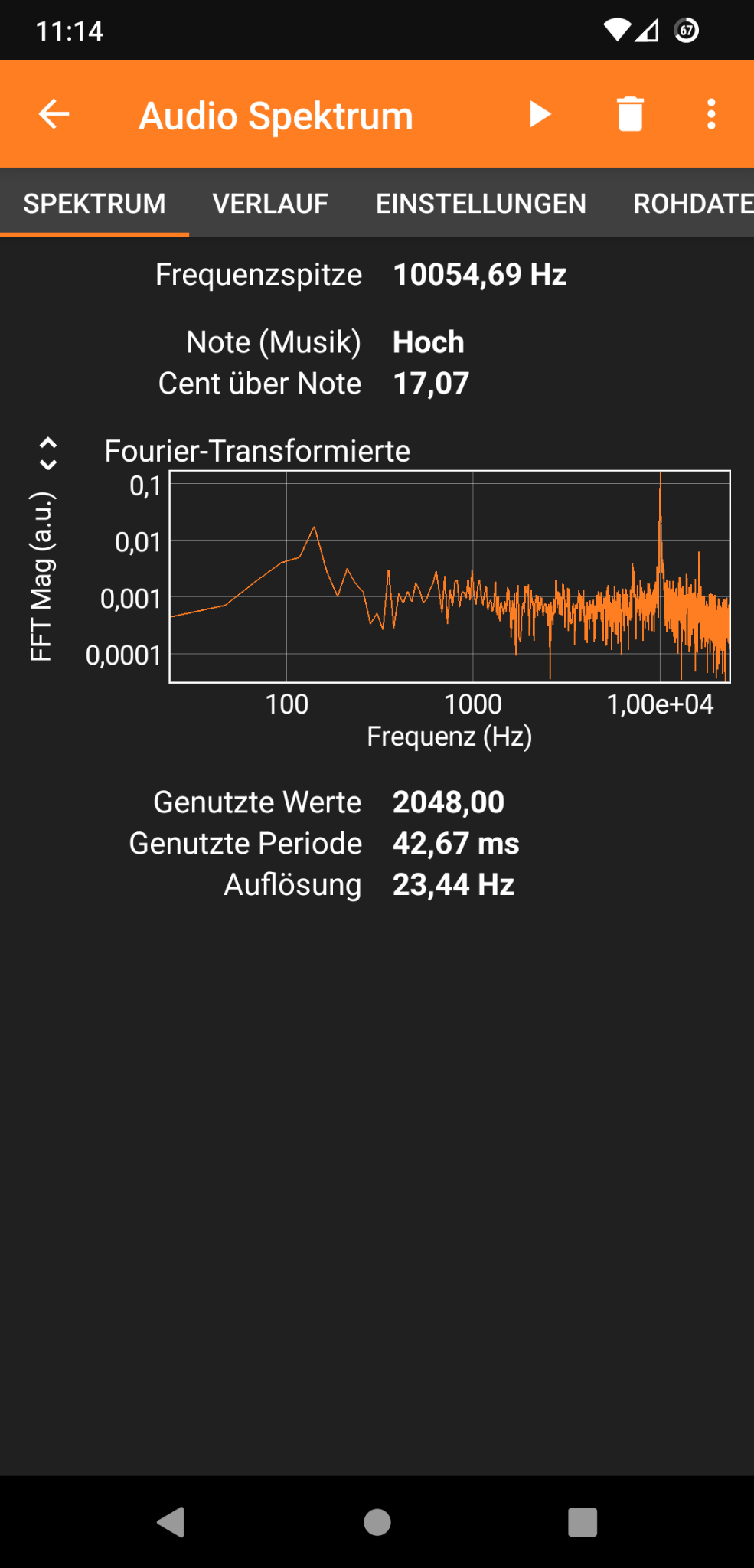

Moin! Wir haben seit ein paar Monaten eine neue PV-Anlage und hören ab und an ein hochfrequentes Fiepen im Hauptverteilerschrank, im Unterverteiler und in allen Räumen im Haus. Gestern Abend war wieder so ein Tag; das Fiepen ist für ein paar Stunden zu hören und dann wieder weg. Wir haben beim Gassigehen festgestellt, dass unser Nachbar (2 Häuser weiter, ca. 25 m) gerade seinen kleinen Renault an seiner Wallbox aufgeladen hat und wir das Fiepen auch dort sehr deutlich hören konnten. Ich habe mit einem Handy-Spektrumanalyzer (phyphox) eine Frequenz von ca. 10 kHz in unserem Hauptverteiler gemessen.
Ich weiß nicht, ob es nur an meinem PV-Wechselrichter, an seiner Wallbox oder an einer Wechselwirkung untereinander liegt. Bevor ich der Sache weiter nachgehe möchte ich erst einmal Daten sammeln und diese Hochfrequenz loggen. Ich habe diverse Raspberrys, ESP-8266, ESP-32 und Kleinkram da. Prinzipiell würde ich das Signal über einen ADC konvertieren -- ich denke so 100 ksamples/s sollten reichen -- und eine FFT machen und mir die höchsten Frequenzen mit Amplituden ausgeben und loggen (SQLite, InfluxDB). Ich würde eine Lösung direkt per Raspberry bevorzugen, da der schon direkt am LAN hängt. Ich habe schon ein bisschen recherchiert und verstanden, dass ich nicht direkt am Netz messen sollte. Ich habe noch einen Klingeltrafo, an dem ich die ca. 8 VAC abgreifen und messen könnte. Ich wäre dankbar für ein paar Tips und Vorschläge zum Messen. Ich bin zunächst an einer einfachen und leicht umzusetzenden Methode zur Messung dieser Frequenzen interessiert; die Genauigkeit ist erstmal zweitrangig. Danke.
