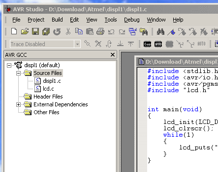

von Karl heinz B. (kbucheg)
Moment.
Du benutzt doch das AVR-Studio mit dem avr-gcc Plugin.
Zumindest sieht das weiter oben so aus.
Da geht das dann besonders einfach.
In der linken Hälfte, in der 'AVR GCC' Ansicht.
Da klickst du mit der rechten Maustaste auf 'Source Files'.
Im Kontextmenü wählst du dann aus: 'Add Existing Source Files'
und wählst alle Dateien aus, die zu deinem Projekt gehören.
Also die lcd.c
Und das wars dann schon. ACR-Studio baut dir dann ein
korrektes Makefile. Da brauchst du also nicht selber
Hand anlegen.
Ach übrigens:
Speichere dein Projekt woanders.
Ein Dateiname ...\Dokumente und Einstellungen\....
ist nicht so schlau. Viele Programme kommen mit Leerzeichen
in Datei oder Pfadnamen nicht gut zurecht.
von Oli K. (waldmeister)
ja, benutze avr-gcc plugin. meine dateien habe ich, wie du auch
beschrieben hast, so mit eingebunden. habe die ganzen sachen jetzt auch
direkt unter laufwerk c im ordner drinnen, aber er will mir das noch
immer nicht laufen lassen:
gcc plug-in: Error: Object file not found on expected location
C:\da_oli\displ1\default\displ1.elf
Ich sehe in deinem Projekt bei den Source Files immer noch
kein lcd.c
Füge lcd.c wie bereits beschrieben hinzu und es compiliert
und linkt ohne Probleme.
So muss das dann aussehen (siehe Bild)
von Stefan (Gast)
Ich schreibe noch:
"Eins ist sicher: Nur in einer Sourcedatei von dir darf main() definiert
sein. In der Source, die ich kenne, ist das in test_lcd.c. Das ist
ungewöhnlich, denn üblicherweise stecken Programmierer main() in die
Source mit dem gleichen Namen, den das Projekt (displ1) hat. Es muss
aber nichts bedeuten."
Und du bringst jetzt ein Projekt an, bei dem main() gleichzeitig in
displ1.c und test_lcd.c steckt. Da waren wir ein Posting früher schon
weiter ;-)
ja, wer lesen kann ist klar im vorteil. habe wie stefan oben geschrieben
nur in einer sourcedadei die main() reingehauen. noch mal alles
kontrolliert und auch die source files noch mal kontrolliert. und was
sehen meine augen, es funktioniert! compiliert und rennt. vielen dank
euch!
