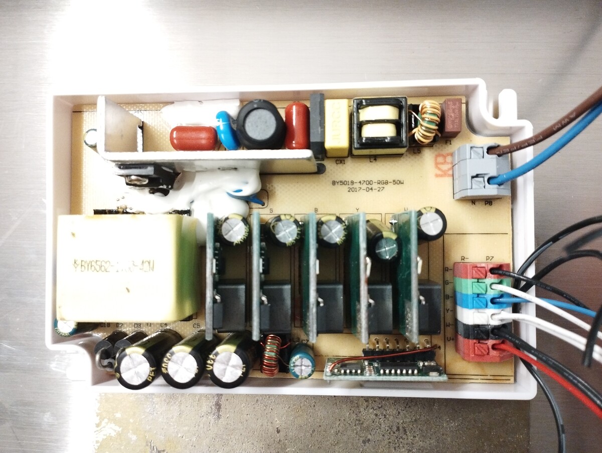

habe ein LED-Panel, was erst anfing zu flimmern und nun mit halber Leuchtkraft funktioniert. Es sind jeweils zwei Reihen weiße und gelbe LEDs eingebaut. Schwarzer Draht geht auf gelbe, weißer Draht auf weiße LEDs (Gemeint sind die ersten 3 Pins unten rechts). Die anderen 3 (blau, grün, rot) gehen auf bunte LEDs, die weiterhin funktionieren.
Messungen: Standart-Betrieb C/W (Kaltweiß): schwarz 29,3V, weiß 30,7V Betrieb C/C (Kalt): schwarz 25V abfallend, weiß 31,2V Betrieb W/W (Warm): 30,9V, weiß 25V abfallend
Hat jemand eine Idee, woran das liegen könnte, dass das Panel nur halbstark leuchtet? Ist irgendein Elko durch?

Ich tippe eher auf die Elektronik. Das passierte alles innerhalb einer Woche. Vorher war die Leuchtkraft noch in Ordnung. Es sind alle Modi betroffen (C/W, W/W, C/C). Im W/W Modus brennen nur die gelben LEDs, im C/C nur die weißen. Im C/W Modus brennen jetzt auch nur die weißen. Ich weiß aber nicht, ob das so richtig ist.
Noch ein Hinweis, wenn ich an den Ausgangspins rumfummele/drauf drücke, flimmern die LEDs auch, werden auch für einen kurzen Moment heller. Dachte, es liegt an einer Lötbruchstelle und lötete an der Platte unten Drähte für eine direkte Verbindung der LEDs an. Aber das hat auch nichts gebracht.

Hm wenn der Fehler auf leichte Erschütterungen reagiert, dann klopf doch mal ganz vorsichtig mit einem isolierten Schraubendreher auf diese fünf Konstantstromquellen. Vielleicht ist eine davon fehlerhaft.
Ansonsten würdest Du mehr Messtechnik brauchen, das sind alles Schaltregler. Ohne Oszi wird sowas schwierig.
OP #7379309
Die letzte reagiert sehr stark auf den Druck. Das Panel wird deutlich heller. Aber gut, das werde ich nicht reparieren können.

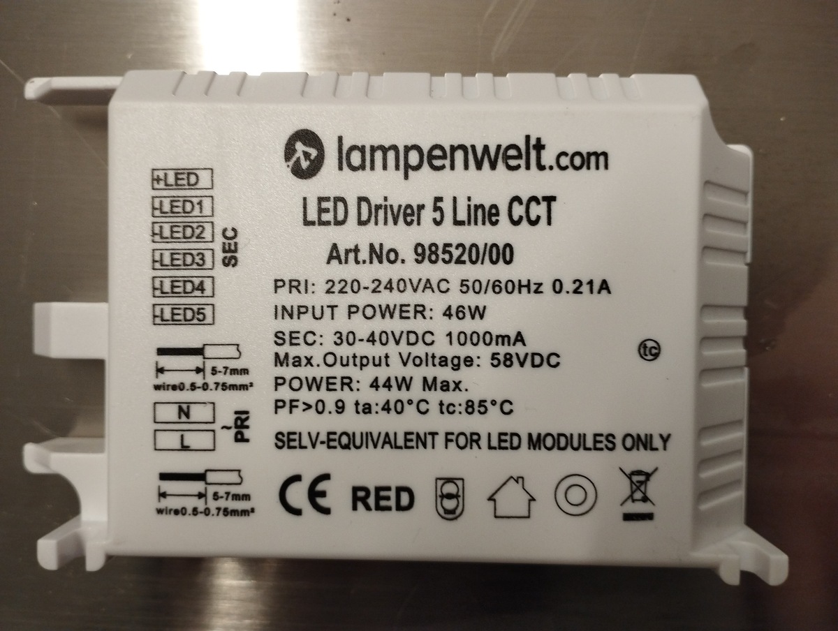

Welcher von den beiden Treibern würde am Besten passen?
https://www.amazon.de/GreenSo-Transformator-Konstantstrom-LED-Panel-Licht-GS-PA40A02-1000/dp/B07MCH7XHN/ref=sr_1_6?__mk_de_DE=%C3%85M%C3%85%C5%BD%C3%95%C3%91&crid=3NQ0JS74CJT1H&keywords=led%2Btreiber%2B1000ma&qid=1679782207&sprefix=led%2Btreiber%2B1000ma%2Caps%2C60&sr=8-6&th=1
https://www.conrad.de/de/p/mean-well-apc-35-1050-led-treiber-konstantstrom-34-7-w-1-05-a-11-33-v-dc-nicht-dimmbar-ueberlastschutz-1371670.html
Ich schließe dann nur die weißen LEDs an. Wir schalten die Modi sowieso nie um. Somit würde ein Kanal beim Treiber reichen.
(Firma: Funkenflug Industries) #7379406
Kannst Du denn sicherstellen, daß die weißen LEDs allein das ganze Ampere vertragen, steht das irgendwo auf dem Panel drauf? Das originale Teil scheint die Leistung auf alle Stränge aufzuteilen.
Von den beiden genannten Vorschlägen würde ich das erste nehmen, das macht auf den ersten Blick keinen schlechten Eindruck und Conrad war gemäß meiner Erfahrung mit dem Saftladen schon immer zu teuer für den Schrott, den sie verkauft haben.

Versuch einfach den Strom durch die LEDs direkt zu messen. Alles andere wird wenig zielführend sein, da eine Reihenschaltung von vielen LEDs erst bei einer hohen Spannung leitend wird und der Strom danach in einem vergleichsweise kleinen Spannungsbereich auf den Nennstrom ansteigt. Daher sollten solche LED-Schaltungen auch nicht mit einer konstanten Spannung, sondern mit einem konstanten Strom betrieben werden.

Hatte das Teil aus Amazon bestellt, was ich auch schon eingebaut habe. Weiße und gelbe LEDs angeschlossen und das Panel funktioniert wie es soll. Mal schauen, wie lange der Treiber hält. Man sieht direkt, dass es ein Billigteil ist.

Du schreibst was von warmweiß/kaltweiß, auf dem Foto der Treiber hat aber 5 Kanäle R,G,B,WW,CW. Klemme doch mal um, ob deine weißen LEDs auf R G oder B korrekt funktionieren. Wandert der Fehler isses der Treiber, bleibt der Fehler sinds die LEDs. Wenn du das weißt kannst du immer noch darüber nachdenken, die einzelnen Stromquellen gegeneinander auszutauschen, bzw. zu reparieren.
