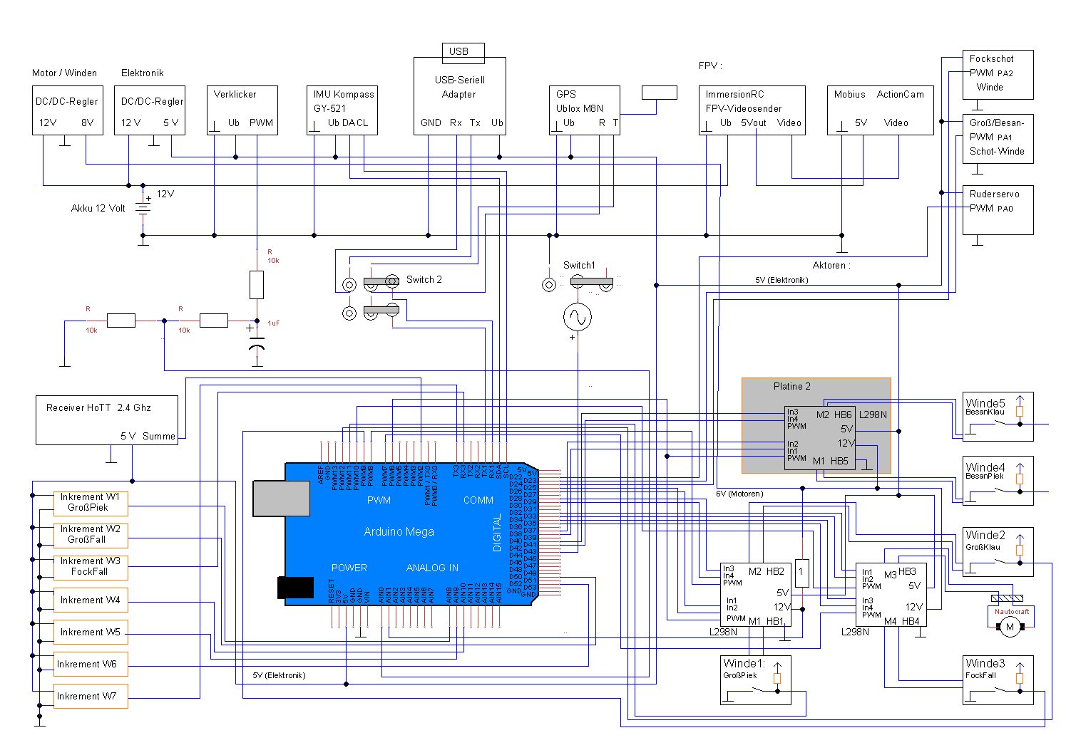

Ich programmiere an einem Modellbauprojekt auf dem ArduinoMega256 in C++ unter Code::Blocks.
Es gibt eine main-Routine, an der ein paar ISR dranhängen, die z.b. Ereignisse zählen (Inkremente usw.)
In der main werden ein paar Klassen instanziert, z.b. die Klasse "segel", die Objekte sind dann "fock", "gross", "besan" usw.. Die Methoden darin heißen dann "bergen", "setzen" und sowas.

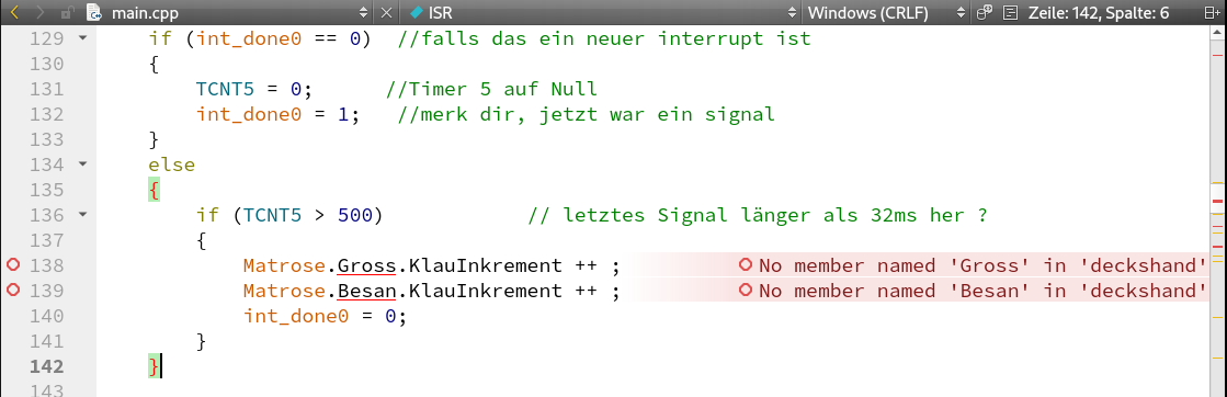

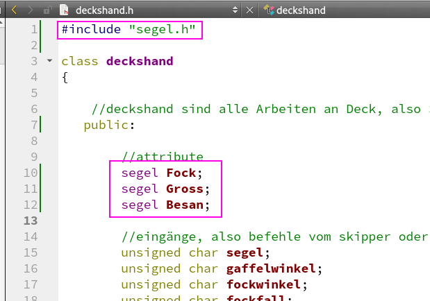

Wenn jetzt "segel" in "deckshand" instanziert wird statt in main :
#include "segel.h" segel Grossegel; //Klasse instanzierenn-> Objekt deckshand::deckshand() //Konstruktorlauf { fockfallsollwert=0; //die Fallwinden aus grossfallsollwert=0; besanfallsollwert=0; } void deckshand::segelsetzen() { if (Klauinkrement < 600) { //irgendwas } }
.. dann klappt das nicht, weil das Attribut Klaukinkrement (siehe ISR oben) natürlich nicht zugegriffen werden kann, es gibt in main ja kein Objekt "Gros" mehr. Ich bräuchte : "Matrose1.Gross.Klauinkrement" , aber das ist wohl Quatsch ;-)
Es heißt ja auch Gross.Klauinkrement
Hä? Ja doch. Steht doch da. segel Gross;
Ja. Keine Ahnung, wo jetzt der matrose1 herkommt.

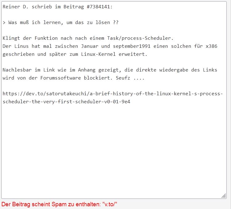

Was muß ich lernen, um das zu lösen ??
Klingt der Funktion nach nach einem Task/process-Scheduler. Der Linus hat mal zwischen Januar und september1991 einen solchen für x386 geschrieben und später zum Linux-Kernel erweitert.
Nachlesbar im Link wie im Anhang gezeigt, die direkte Wiedergabe des Links wird von der Forumssoftware blockiert. Seufz ....
https://de?.to/satorutakeuchi/a-brief-history-of-the-linux-kernel-s-process-scheduler-the-very-first-scheduler-v0-01-9e4
? durch v ersetzen

Im Kern geht's um Hierarchisierung von Funktionen. Ich schreibs nochmal als "Prosa", Modellierung ist ja auch ein Bestandteil von OO.
Oberste Ebene : "main" (im Modell : Der Käptn')
erste drunter : Objekte der Klasse "deckshand" : "matrose1", "matrose2"
matrose1 ist eine Instanz von deckshand, die in main instanziert wurde. Voteile : wenn man neue Funktionen will, wird ein neuer matrose instanziert. Methoden von deckshand können vererbt usw. werden.
wieder drunter : Objekte der Klasse "segel". Die werden jetzt in den Matrosen instanziert. Vorteile wie üblich in OO. z.b "fock" oder "gross".
so, jetzt kann ich in "matrose1" die methode "fock.setzen()" aufrufen.
-> Ich will aber in main auf Attribute von "fock" in "matrose" zugreifen !

Beitrag #7384370 wurde von einem Moderator gelöscht.
Gast #7384377
Stefan F. schrieb:
// Erzeuge drei Schiffe schiffe[0] = new Schiff(); schiffe[1] = new Schiff(); schiffe[2] = new Schiff();
Ich sollte dazu noch etwas ergänzen: Diese Zeilen müssen nicht in der main stehen. Du kannst wie gewünscht ein Schiffsbauer-Objekt programmieren, dass die Schiffe baut (mit new erzeugt) und dem Array zuweist.
Anstelle des Arrays könntest du auch drei einzelne globale Variablen verwenden, wenn dir das lieber ist. Aber auf jeden Fall müssen die Zeiger oder die Referenzen auf auf die Schiffe global sein, sonst kommst du innerhalb deiner ISR nicht heran.
Gast #7384387
Reiner D. schrieb:
Was lange währt, wird endlich gut. Natürlich lag es an meiner unpräzisen Beschreibung meines Problems.
Ich dachte nur, meine Syntaxerfindung : "Matrose1.Gross.Klauinkrement" wäre ein frommer Wunsch. Daß das in C++ geht, ist überraschend.

#7384471
So Singletons sind meistens unschön. Und wenn schon mit C++ abstrahiert werden soll, dann würde ich die Methodenaufrufe auch nicht direkt in der ISR machen. Schöner geht das z.B. mit einer EventQueue die auch zyklische Aufrufe erlaubt. Ein instantiiertes Objekt kann sich dann selber in die Queue eintragen. Methodenaufrufe sind nur etwas tricky, die callbacks brauchen den this pointer und die Adresse der Funktion.
#7384498
Die Sprachkenntnisse des TO liegen irgendwo zwischen Frühgeburt und Analphabet. Da ist dein Vorschlag vielleicht doch etwas verfrüht.
Oliver
#7384523
Hmm, na ja, es werden viele Sachen hier durchmischt, glaube ich.
Worum es geht, soweit ich das nachvollziehen kann, ist es, dass der OP ein Objektmodell erzeugen möchte, welches ein Schiffsmodell mit verschiedenen Szenarien beschreibt.
Ein Objekt hat ja grundsätzlich eine Lebenszeit, startend beim Konstruktor und endend beim Destruktor - solange das Objekt 'lebt', hat es Zustand (Membervariablen), deren Inhalt sich im Laufe der Lebenszeit ändern kann. Diese 'Member' sind üblicherweise private und sollten nur über definierte Memberfunktionen/Methoden verändert werden. So die die Theorie.
Singletons bzw. statische Klassen sind im Prinzip ja genau dasselbe, nur dass es eben bloß 1 Exemplar dieser Klasse zur Laufzeit (=1 Objekt) gibt. Ändert fürs Objektmodell eigentlich nicht viel.
Wenn du ein Objekt anlegst/instanziierst, kann das so aussehen, wie Stefan F. das beschrieben hat, mit dem new-Operator instanziiert. Ne andere Variante wäre einfach:

Legst du eine Instanz vom Schiff an (seaMonkey), wird der Konstruktor aufgerufen. Bei der schließenden Klammer } fliegt das Objekt aus dem Scope, die Lebenszeit ist vorbei - der Destruktor wird aufgerufen. Dazwischen kannste Methoden der Klasse aufrufen, wie z.B. volleFahrt, wobei auch gleich der Käptn mitgetankt wird.
In erster Linie erzeugst du hierarchische Abbildung durch Komposition - quasi das große ist die Summe der Teile - im Beispiel enthält das Schiff einen Käptn und ein Segel. Heißt - erzeugst du ein Schiff, wird Segel und Käptn mit erzeugt. Man kann auch Aggregation machen, dann können die Teile auch länger leben als das Schiff.
Mal grob als Idee, hilfreich zum Verständnis sind vielleicht UML Objektdiagramme oder auch ein E/R-Modell.
#7384626
So mal abseits der Programmierkenntnisse würde ich darauf tippen, das einfach die verschiedene Sichtweisen zu Problemen führen.
Das ist nämlich der komplett falsche Ansatz um deine Objekte zu betrachten.
Die main.c (oder main.cpp) ist deine Welt in der du dich bewegst. In der main.h(pp) musst du alles benennen (nicht definieren) was in der Welt existieren soll. Dabei musst du es nicht unmittelbar machen. Du kannst mit einem #include auch andere Sammlungen von Benennungen, aka andere Headerdateien einbinden.
Deine main.c sollte dann auch nur die Geschehnisse deiner Welt beschreiben. Also wie sie entsteht, dass passiert in der main-Funktion und was sie so macht, das sind die Interruptroutinen. Da deine Welt über die Header weiß was es alles auf ihr gibt solltest du auch darauf zu greifen können. Wenn es richtig von Grundauf OO ist, dann in der Art Schiff.GetMatrose(Kapitän).GebBefehlAn(Steuermann)
Wie viele schon geschrieben habe, mache die mit den Konzepten betraut und male dir einen Bauplan auf ein Stück Papier.
Nebenfrage: welches main meinst du wieder. Du selber schreibst weiter oben das es ja main-Funktion und main.h gibt Die beiden hängen nicht wirklich systematisch zusammen

Fehlermeldung : main.cpp|138|error: 'class deckshand' has no member named 'Gross'|
#7384925
Fehlermeldung :
Dafür musst du nur in die deckshand.h reinschauen. Gibt es einen Member namens "Gross"? Nein. Du kannst mit deinen Objekten nur Member und Methoden verwenden die public zur Verfügung stehen. Wenn das deine eigenen Klassen sind solltest du das Wissen.
Selbst wenn du das
Matrose.Gross.KlauInkrement ++ ;
Matrose.Besan.KlauInkrement ++ ;
korrigierst auf
Matrose.KlauInkrement++ ;
gibt es keinen Member namens "KlauInkrement". Weil Matrose ist ja eine Instanz von deckshand.
Fock, Gross und Besan sind Objekte von segel. Die können nur auf public von segel zugreifen.Hier steckt auch der Member KlauInkrement drin. Wahrscheinlich meinst du
Gross.KlauInkrement++ ;
Besan.KlauInkrement++ ;
Hier ist einfach zu viele Copy & Paste im Spiel. Erschwerend kommt hinzu das Gewürfel mit Groß- und Kleinschreibung. Schreibe Klassennamen Anfangs Groß und Member und Methoden Anfangs Klein. Zudem KlauInkrement unglücklich ist. Was machst beim Dekrementieren dieser Variablen?
So ist es. In der Datei deckshand.h gibt es kein Gross. Wenn du auf ein Gross in deckshand zugreifen willst, muss es dort existieren.
Folgende Zeilen sind ähnlich fehlerhaft, das zeigt mir meine IDE (Qt Creator) schon vor dem Compilieren direkt im Texteditor an:
Matrose.Gross.KlauInkrement ++ ; Matrose.Besan.KlauInkrement ++ ; Matrose.Fock.FallInkrement ++ ; Matrose.Gross.PiekInkrement ++ ; Matrose.Besan.PiekInkrement ++ ;
Matrose ist eine Instanz von deckshand. Deckshand enthält weder ein Gross, noch ein Besan, noch ein Deckshand.
KlauInkrement, PiekInkrement sind FallInkrement sind Attribute der Klasse segel. In deckshand.cpp gibt es drei globale (!) segel mit Namen Fock, Gross, und Besan. Diese sind also nicht Bestandteil von deckshand sondern davon völlig losgelöst. Du musst die Segel in die Klasse deckshand verschieben. Siehe Anhang.
Ich habe versucht, deine Struktur :
class Winde { public: int fallinkrement; }; class Schiff { public: Winde fockfallwinde; Winde grossfallwinde; Winde besanfallwinde; }; Schiff schiff; ISR whatever() { schiff.fockfallwinde.fallinkrement++; schiff.grossfallwinde.fallinkrement++; schiff.besanfallwinde.fallinkrement++; }
...auf die Meine zu übertragen.
Winde wird segel, schiff wird deckshand. In der ISR dann die entsprechenden Angabe.
Oh weh, ich kapier's nicht ...

#7384938
Hmm deine Segel sind ja auch eigenschändig und schwirren irgendwo in deiner Welt herum.
Wenn du die Segel als Objekte deines Matrosen haben willst, dann solltest du das auch machen.
Das in deckshand.cpp
segel Fock;
segel Gross;
segel Besan;
muss dazu in deine Klasse deckshand hinein. also in deckshand.h
class deckshand
[.. hier dein ganzer anderer Kram]
segel Fock;
segel Gross;
segel Besan;
Aber man sollte auf Klassenmember nur über Methoden zu greifen. Also alles das was du da drin hast, sollte private sein. Und nur die Methoden sollten public sein.
Wie schon gesagt, OO heißt auch dass man sich Gedanken über den Blick auf seine Welt macht. ;-)
[hui, sind hier einige schnell]
Gast #7384940
Anbei die korrigierten Dateien.
Anderes Thema: Füge bei Gelegenheit Include Guards in alle deine Header Dateien ein, damit sie keine Probleme machen, wenn sie mehrfach eingebunden werden. Beispiel:

Wie der Stefan dir vorgeschlagen hat solltest du deine Header mit include Guards versehen.
Ja die include-Zeile erzeugt eine Definition der class segel jedesmal wenn sie includiert wird.
wenn deine include.h so aussieht:
class segel
[irgendwas]
dann wird genau dieser Text bei jedem #inculde segel.h eingefügt. Also im einfachsten Fall wird aus:
#include "segel.h"
[irgendwas anderes]
#include "segel.h"
folgendes:
class segel
[irgendwas]
[irgendwas anderes]
class segel
[irgendwas]
also füge in deiner segel.h ein
#ifdef SEGEL_INCLUDE
#define SEGEL_INCLUDE
class segel
[irgendwas]
#endif // ende von SEGEL_INCLUDE
Damit verhinderst du dass es mehrmals eingefügt wird Das sind aber absolute Basics in der ganzen C-Welt

Sheeva P. schrieb:
Bitte beachte Stefans Ausführungen zum Thema "Include Guards"
Im Eifer des Gefechts vernachlässigt. Hab jetzt erst mal nachgelesen, was das tut.
Bisher hab ich diese Zeilen immer aus neuen class-Definitionen rausgelöscht, weil ich bloß Code haben will, den ich auch verstehe. Rein zufällig gabs bisher damit keine Probleme. Conclusio : nochmal was gelernt !

Veit D. schrieb:
Korrektur. Segel als Klassenname sollte Groß geschrieben werden.
Hinweis am Rande. Verwende gleich pragma in den Headerfiles.
#pragma once
class Segel
   // ... irgendwas etwas sinnvolles ...
