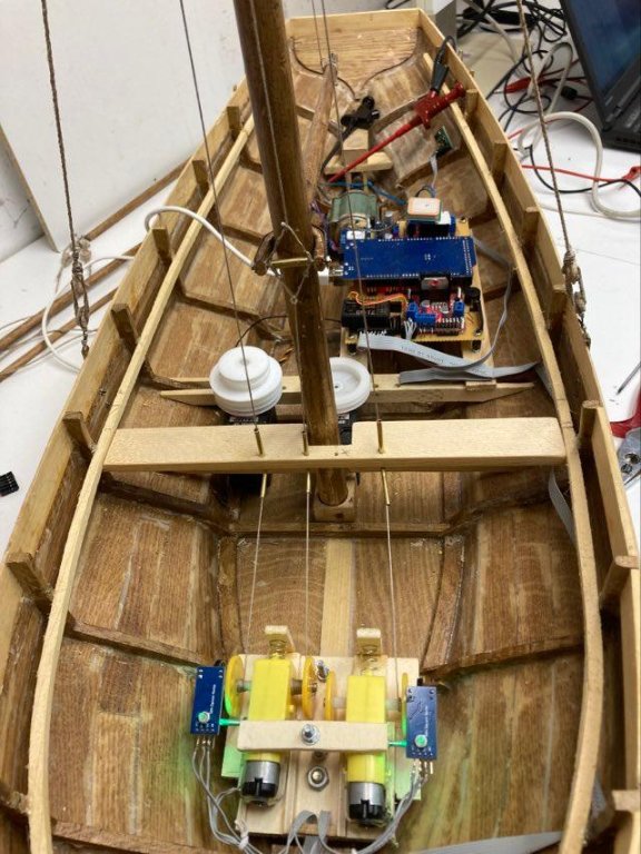

von Hans-Georg L. (h-g-l)
Reiner D. schrieb:
> Hans-Georg L. schrieb:
>> Du könntest dir auch das Leben leichter machen und Platinchen (Matrosen)
>> bauen. Ein kleiner MC und die Motortreiber darauf. Das würde dein
>> Softwareproblem und den Kabelverhau reduzieren und skalierbar sein.
> Da hast du mit Sicherheit recht.
> Wär ja auch spaßig, jede relevante Arbeit von nem kleinen Nano oder
> sowas machen lassen, quasi "Hardwareobjekte", und das über ein Bussystem
> zu vernetzen.
Nicht zum Selbstzweck ... sondern um deine Probleme mit den Eingängen zu
lösen und für dein nächstes Projekt wiederverwendbare Module zu haben.
Du solltest dich auch von dem Gedanken lösen das ein OO Objekt eine
Entsprechung im realen Leben haben muss.
> (Sowas hatte ich schon mal : ein Raspi mit Python hat kommuniziert
> (OPCuA)und gerechnet, ein Ardu seriell dran hat eine Delta-HW gesteuert.
> Aber Hardware ist aktuell nicht mein Ding, ich tippe grad lieber und
> gehe auf die Reise durch die neue Welt der Objektorientierung.
Auf einer Reise sollten man vorne beginnen !!!
Aber wie schon mehrfach gesagt mach das auf einem PC.
> Den Python-Gedanken hat keiner aufgegriffen : AVR und Python, geht das ?
Mach doch nicht alle 5 Minuten neue Fässer auf wenn du in endlicher Zeit
mit etwas fertig werden willst.

von Jens R. (tmaniac)
> zu vernetzen.
> gehe auf die Reise durch die neue Welt der Objektorientierung. Den
Du fragtest für was getter und setter gut sein können.
Wenn du deine Software oo mäßig grundsätzlich auf einem Controller am
Laufen hast, ist es nicht mehr weit, diese dann auf mehrere Controller
zu verteilen.
Ob der Befehl des Segel einholens über einen seriellen Kanal an den
Matrosen weiter gereicht wird, oder ob er den Befehl direkt bekommt, ist
dann nämlich egal.
Also wenn du dich vorangig um Software kümmern willst, dann setze doch
den Weg vom Kapitän über den Befehl an den Matrosen der dann genau ein
Segel bedient und auch überwacht, um.
Wenn das einwand frei funktioniert, schnapp dir einen zweiten Ardunio
und setze da einen weiteren Matrosen drauf. Der Code sollte der gleiche
sein wie der vom ersten Matrosen, nur das er eben ein serielles
Kommunikationsgerät hat 😉

von Reiner D. (dollreiner)
Wilhelm M. schrieb:
> Was sind das denn für Windenmotoren?
> Die N20-Getriebemotörchen? Die kenne ich nur mit Hallgebern.
Die billigen Dinger aus den kleine Arduino-Wägelchen. Davon hab ich
massig rumliegen. Man sieht auch die Inkrementgeber an den Winden.

von Wilhelm M. (wimalopaan)
Da kann ich nix erkennen
Wilhelm M. schrieb:
Vorne (unten) die ersten beiden Winden (altes Bild).
Man sieht die Motoren aus den gelben Plastikgehäusen rausstehen. Im
Gehäuse das Plastikgetriebe. Der Motor läuft in einer Art Lafette, von
einer Feder abgestützt. Wenn die Anordnung referenziert wird (beim
Einschalten), läuft das Fall gegen einen Anschlag und zieht den Motor in
die Feder. Dort ist dann ein Endschalter (Referenzpunkt).
Links und rechts sind die Platinen der (billigen) Inkrementgeber.
Wenn ich besser sehen würde, würde ich auf die Platinchen ein Monoflop
draufmurksen (mit nem C am Komporator), aber in SMD löte ich nicht mehr.
Reiner D. schrieb:
> Wilhelm M. schrieb:
Oh je: noch was mechanisches ;-) Endabschaltung durch Strommessung geht
auch  ;-)
Wie gesagt: Abtasten!
