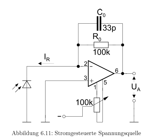

Hilfe zur Selbsthilfe:
Wie lese ich eine Diode ein?
- mit einem Scanner: Diode auf Flachbettscanner legen
Erscheint albern.
Also wird es doch wohl um eine elektrische Größe gehen, und die soll
nicht "eingelesen", sondern gemessen werden.
Was für elektrische Größen kann so ein Microcontroller messen?
Spannung
(Frequenz, aber nur auf Umwegen)
(Strom, aber nur auf Umwegen)
Nun wird die Beschaltung der Photodiode wohl eine Spannung liefern (das
zumindest nehme ich an), also gilt es, eine Spannung mit einem
Microcontroller zu messen.
Noch ein abschließendes Stichwort:
"A/D-Wandler".
Ja, das ist das Dingsfutzlibutzli, das beim Spannungmessen hilft.
Mehr findet sich hier:
http://www.mikrocontroller.net/articles/AVR-Tutorial

Persönliche Seite #426668
@Joe
Rufus hat recht. Genauso sollte es funzen.
Vielleicht noch ein Hilestellung:
5V an die Diode, die in reihe ein Widerstand hat.
Je mehr Lux, desto mehr leitet die Diode, also desto größer ist der
Spannungsabfall am Widerstand.
Diese Spannung über den A/D-Wandler messen.
Die ist proportional zum Photostrom, weil 5V rein, X-raus, R ist
konstant.
Lux-Berechnung erfolgt im Controller, der Dir dann den LUX-Wert auf dem
LCD ausgibt und vielleicht noch dazu die Spannung am ADC, oder was Du
auch immer willst.
Hier was zu Bascom:
http://web.inter.nl.net/users/cpotma/
Die BASCOM-Hilfe enthält auch viele Beispiele (LCD etc.).
Schau da auch mal rein.

Gast #426687
@Thomas
Hallo Thomas,
kannst du mir sagen aus welchem Buch\Skript du den Schaltplan hast ?
Wenns ein Skript ist, kann man das irgendwo im I-Net Downloaden ?
  Danke
    chris

Da Rufus und Marc nicht weiter wissen, versuch ich mal..
Du hast ein "großes Projekt" und willst, dass dir hier jemand ein
Programm dafür schreibt. Es soll also jemand einfach nur aus Nettigkeit
deine Arbeit übernehmen. Ok, gibt ja nette Menschen. Man muss nur nen
Dummen finden..
Aber wie soll man denn ein Programm schreiben, wenn man nicht mal weiß,
was das Programm machen soll?
Schätzungsweise willst du die Helligkeit mit der Diode in einen Strom
wandeln, diesen wiederum in eine Spannung und diese wiederrum
digitalisieren und irgendwo anzeigen oder damit weiterrechnen. All dies
ist oben schon erraten worden.
Jetzt wissen wir aber weder, wie du die Diode an den Mikrocontroller
anschaltest, noch wissen wir, was du mit dem eingelesenen Wert machen
willst.
Finde das raus, dann reden wir weiter.
Wenn du aber erst mal weißt, was das Programm machen soll, ist das
Programmieren fast nur noch ein stumpfes Tippen von Wörtern. Den ersten
Teil kann und wird dir aber keiner hier abnhemen. Den zweiten Teil
kriegst du sicher mit Hilfe des Datenblatts, eines BASCOM-Tutorials und
etwas Blut und Schweiß hin.
Wenn du zum zweiten Teil noch eine Frage hast und schon einen Ansatz
vorweisen kannst, wird dir hier sicherlich gern geholfen..

Gast #427355
Schreib mal bei RS = Portc.5
Ein "Config Lcd = 16*2" und ein "Initlcd" vor der Hauptroutine wären
auch nicht schlecht. :-)
Frohes "Einlesen"
Paul
