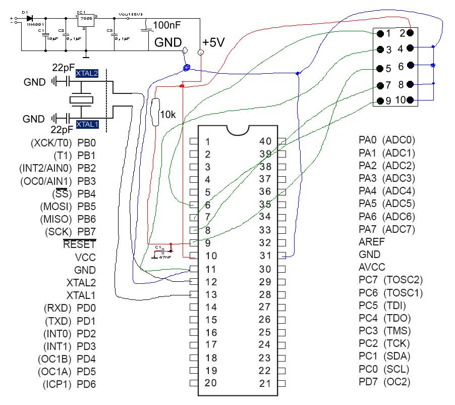

von Steffi (Gast)
Guten morgen,
also ich habe mal einen Schaltplan gezeichnet :) lol
naja ist ja auch egal, nicht lachen.....
ist auf jeden fall im anhang !
@Johannes:
Ich habe aber an der Spannungsreglerschaltung nicht wie du vorgeschlagen
hast den 100nF richtung AVR verschoben, sondern einfach einen zweiten
eingebaut, sollte doch auch gehen oder ??
Bei der Belegung der ISP ist es mir nicht ganz geheuer, ob ich das alles
so richtig habe, denn ich habe die Belegung von meinem ATMega32
Dev.-Board
abgeschaut (also MOSI, MISO...., nicht direkt die Pins)...
Ich habe mich dann doch dafür entscheieden, einen 47nF zwischen RESET
und GND zu legen, und nicht über die 10k Pull-ups zu gehen, denn so kann
dann von der ISP noch nach dem schreiben das Reset ausgelöst werden,
richtig ??
Habe ich alles bzw. soweit alles richtig ??
DANKE Leute und entschuldigung wegen des beschissenen Schaltplans ;)

von Jörg B. (manos)
Jo, NC heißt normalerweise (und in diesem Fall bestimmt auch) "not
connected".
In früheren Postings hab ich schon öfter gelesen, dass man den
Reset-Kondensator weglassen kann.
Auch die Diode ist nicht zwingend nötig, da man ja wahrscheinlich ein
Steckernetzteil (mit Gleichrichter) hat bei dem die Polarität bekannt
ist. Wenn man allerdings auf der sicheren Seite sein möchte kann man
auch statt einer Diode direkt einen Gleichrichter einbauen. Die Diode
verhindert nur dass bei falscher Polung nichts passiert, beim
Gleichrichter wäre die Polung dann egal.
Was die Kontaktbuchsen angeht würde ich die zu 4x10er planen (jeweils
ein Port + VCC und Masse). Die Belegung kann man sich dann entweder
selber ausdenken oder auch vom STK500 übernehmen.
von Christoph Kessler (db1uq) (Gast)
Ich würde an AREF und AVCC noch irgendwas anschließen,
sicherheitshalber. Einen AVR mit AD-Wandler hab ich noch nicht benutzt,
aber AVCC mit VCC verbunden und AREF mindestens mit einem 100n
abgeblockt ( ist da intern eine Refenz eingebaut?) kann nicht schaden.
von Jörg B. (manos)
Nachtrag:
Da Du von minimal sprichst kannst Du den externen Takt weglassen, da die
meisten (ich meine sogar alle) AVR's einen eingebauten RC-Oszillator
drin haben. Beim Mega16 sind damit standardmäßig bis zu 8 MHz zu
erreichen.
Der letzte 100nF Kondensator sollte möglichst nah am uC (VCC, GND)
plaziert werden.
Willst Du auch die Analogeingänge nutzen können mußt Du glaube ich auch
noch die AVCC und AREF beschalten.
von Karl heinz B. (kbucheg)
AREF, AVCC
AVcc auf jeden Fall nach + geben. Mit nem extra 100nF nach Masse
abblocken.
ARef: ARef hat eine Dualfunktion.
  Entweder man benutzt die interne Referenz, dann wird hier die
  Referenzspannung vom Mega zur Verfügung gestellt. -> Pin ist Ausgang
  Oder man benutzt eine externe Referenz. In diesem Fall wird hier
  die Referenzspannung hineingeschickt. -> Pin ist Eingang.
  Was du auf jeden Fall machen solltest. ARef mit nochmal 100nF gegen
  Masse abblocken, damit die Referenzspannung sauber bleibt.
  Wenn du den Fall externe Referenz nie hast, dann wars das schon,
  ansonsten würde ich da noch einen Lötnagel oder sowas vorsehen
  damit man da auch eine Spannung anhängen (oder auch abgreifen!)
  kann.

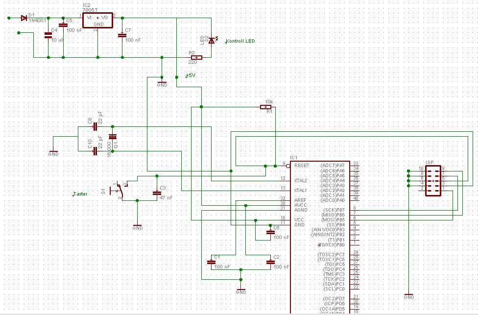

es heisst zwar minimalbeschaltung, aber nen externen taktgeber wollt ich
doch schon haben, damit ich den uc voll ausreizen kann, wenn man schon
16MHz haben kann, und das nur 1 oder 2 euro mehr kostet, wieso also
nicht ?? ;)
also hier ist die (hoffentlich) entgültige version des schaltplanes :)
wem jetzt noch was einfällt der pekommt nen Punkt ;)
vielen dank schonmal für euere bemühungen.... !!!
Hast du doch: Quarz + 2 Stück 22 pF Kondensatoren. Kostet
nicht die Welt.
Weiter oben warst du unsicher wegen dem Reset:
Vom Reset-Pin gehst du über 10kOhm nach Vcc.
Was ich noch vorschlagen würde: Einen Taster von Reset nach
Masse. Einen Taster drücken um den µC zu resetten ist einfacher
als jedesmal den Strom abschalten. Und wenn du erst mal einen
Bootloader im µC hast, wirst du den Taster lieben :-)
von Steffi (Gast)
Jaja, schon richtig aber weiter oben meinte jemand ich könnte auch auf
den Quarz verzichten, wenn ich ein minimalboard haben will. Das ist mir
klar, bin ja bisher bei meinen anderen boards auch ohne externe
beschaltung ausgekommen, das ich die nicht zwingend haben muss ist klar,
doch hätte ich das für spätere fälle trotzdem gerne :)
Und das mit dem Taster halte ich für eine sehr sehr gute Idee, daran
habe ich
garnicht gedacht, aber wie genau soll ich den anschliessen ??
nochmal ne leitung von RESET zu masse legen und dann den Taster als
schlißer dazwischen(also quasi parallel zu dem Kondensator bei
RESET-GND) ??
oder einfach mit in den strang von RESET - C - Taster - GND
und dann als öffner ??

von Steffi (Gast)
habe mal Eagle bemüht und folgendes noch gezeichnet
ist mein erstes Schaltbild mit Eagle, daher noch so "dirty" und
unstrukturiert, sorry ;)
hier in diesem post einmal als jpg und im folgenden als Eagle datei
von Steffi (Gast)
hier in diesem post einmal als Eagle-datei und im vorherigen als JPG
datei
Ist damit soweit alles richtig ??
THX
von Pftsch (Gast)
- An Pin 2 von der ISP-Buchse noch VCC dranhängen, damit ggf. der
Programmer versorgt wird.
- Diode vom Spannungsregler-Ausgang zum Eingang um den Regler zu
schützen, wenn die Platine auch zusätzlich direkt ohne den Regler
versorgt werden soll.

von willivonbienemaya (Gast)
Die LED ist falschrum ;-)
und den Vorwiderstand kannst du ruhig größer machen. Die leuchtet dann
immer noch. ich nehm bei 5V meistens 1K.
von Steffi (Gast)
ok habe die LED umgedreht, hab sie einfach eingebaut, wie sie aus der
lib kam (doof) :P
